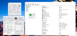

Servus Com.
Habe jetzt das System aufgebaut und paar Screens gemacht.
RealTemp zeigt 5294 MHz an und CPU-Z zeigt 3710MHz an.
Welcher der Werte stimmt jetzt nach Temps ist es mir RealTemp was richtig anzeigt.
Meine nächste frage wäre wie bekomme ich das auf Standard- Takt 3,7Ghz.
Habe im Bios Optionen durch gesehen aber finde nichts dazu und BIOS Handbuch habe ich zu diesem Board auch nicht gefunden.
Wäre Dankbar wenn Ihr mir weiter helfen könntet diesen Problem in griff zu bekommen.

Du darfst nicht vergessen das die CPU einen Boosttakt hat. 3,7ghz ist Standard aber die CPU boostet bis 5,3ghz. Also alles wie gewollt.
Je nach Kühlung und Strom darf die CPU das auch ist ja von Intel so angegeben.
Grade den Screen anhängt total vergessen.
Ich bin alten CPU`s gewohnt mit 140€ Mainboards das hier überfordert mich grade zu etwas.
Wenn ich dich richtig verstehe sollte ich besseren Kühler also AIO Kaufen sonnst ist das Problem nicht zu lösen.
RealTemp zeigt Boost an und CPU-Z Standardtakt liege ich da richtig.
Habe eben Taskmanager auf die schnelle nach gesehen er läuft auf 3,7GHz.
Bringt das vorübergehend was das ich Paar Core`s abschalte im BIOS ?

Irgendwas stimmt nicht der 10900k hat 10 Kerne und 20 Threads.
Deiner nur 4 Kerne und 8 Threads.
Hier die Screens,
RealTemp Deinstalliert.
Sry war mein Fail hätte sagen sollen das ich 6 Kerne ab geschalten habe vorhin.
Eben bemerke ich das ich Process Lasso habe und der hatte Aktiven Profil Bitsum Highest Performance.
Jetzt habe ich es umgestellt auf Energiesparen CPU-Z zeigt 800MHz an und RealTemp 3326MHz
Von Temps her Pendelt es zwischen 93 bis 84 Grad bei 4 Kernen.
Und RealTemp war deinstalliert wie du es gesagt hast.
Wieder drauf gezogen (RealTemp) danach.
Bild 3 ist nach Process Lasso Änderung

Da haben wir es ja. In Hwinfo sieht man schön daß dein BIOS so eingestellt ist das die CPU so viel Power ziehen darf wie er will.
Kein Wunder das der mit dem Luftkühler noch gekühlt werden kann.
Setz das BIOS zurück.
Dann stellst du das xmp ein aber ohne Multicode enhanced.
