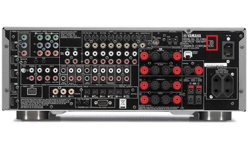

Das ist überhaupt nicht Komisch, Yamaha benutzt halt einen etwas hochwertigeren Aufbau seiner Geräte, daher sind die Teile fast immer in Schutzklasse 2 ausgelegt und besitzen eine Schutzisolierung. Die Geräte für den Europäischen Markt haben daher eben eine Buchse für Kaltgeräte Stecker mit 2 Polen. Die Geräte für den Amerikanischen Markt haben fast immer das Stromkabel direkt am Receiver.
Es ist sehr einfach zu erkennen bei den Europäischen Yamaha Geräten da diese auch die Schutzklassen Kennzeichnungen haben nach IEC und EN Norm
Ich habs mal markiert bei nem RX-V1800, das gilt aber Generell für alle Yamaha Geräte die grob nach 1990 gebaut wurden, also paar Jährchen nach der erste großen Hifi Kriese die den ganzen Markt geändert hat und Geräte extra für den Europäischen Markt gebaut wurden.
