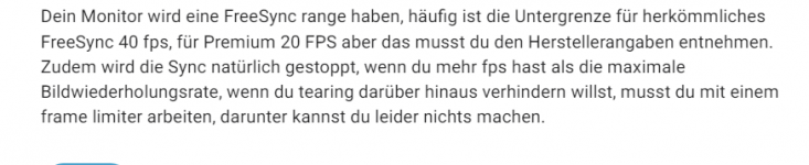

Also, ich habe da wohl etwas falsch interpretiert. Meine Info über die 20 Hz stammt aus einem Beitrag, wo erklärt wurde, dass die FPS bei FreeSync bis 40 und bei FS Prem bis 20 FPS runter gehen.
Das ist fachlich beschrieben so nicht richtig, wie wir ja nun wissen, aber es ist sinngemäß die Richtung. Denn fallen bei FreeSync die FPS unter die Mindestfrequenz, in dem Fall 40, bewirkt LFC innerhalb FS Prem, dass die Mindesthertzzahl durch Doppel-, von mir aus auch Mehrfachbilder erfüllt wird., ohne dass das Bild reißt oder stockt.
Ob du da jetzt weiter inhaltlich rummäkeln willst, soll mir aber egal sein. Ich habs nachgereicht.

Daher könnte es theoretisch auch sein, dass es einen Monitor gibt, der LFC mit einer Obergrenze von 20Hz beherrscht. Die 120Hz-Grenze ergibt sich nur aus der 45 - 60 Hz-Untergrenze der meisten Monitore.
Die 120Hz sind nur die untere Grenze.
Wie du ja selbst herausgefunden hast, sagt AMD es sollten besser 2,5x so viel sein.
Untere Grenze ist meist 48Hz, bist du bei deinen 120Hz.
Bei Nvidia reicht 2x ohne Probleme aus und oft funktionieren adaptive sync Monitore an einer Nvidia Karte sogar besser als an einer AMD Karte.
Hast du noch nie die Hertzzahlen eines Monitors bei verschieden fps angeguckt?
Da wird bei ner Untergrenze von 48Hz oft schon bei 60-55fps die 120Hz angezeigt.
Liegt einfach am Treiber wie er mit dem Monitor umgeht.
So. Und nach dem ich bei meinen Recherchen bis in die Nacht auch deine Kommentare anderen Usern gegenüber gelesen habe, z.B. November letzten Jahres zum ähnlichen Thema, erwarte ich tatsächlich von dir ein fachgerechte Erklärung, warum Vsync besser ist als Framecap. Ansonsten muss ich davon ausgehen, dass du nur Verriss ohne Substanz kannst. Denn in meinen Augen hat VSync nur eine einzige Daseinsberechtigung. Monitore ohne eine VRR-Implementierung. Neben Adaptive Sync ist VSync nur ein totes Pferd.
Und das war auch die ganze Zeit nur meine Aussage. Ich kann kaum glauben, wie du es mit deinen queren Aussagen geschafft hast, das ganze in hier in dieses Ausmaß zu bringen.
Dann nochmal für dich.
Vsync in Verbindung mit adaptive sync.
Niemals vsync alleine.
Vsync fungiert als limiter und den Rest macht adaptive sync.
