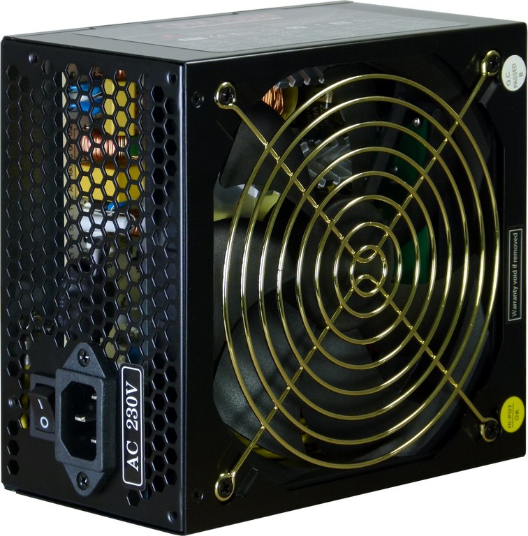

Die Combat Power M-Reihe von Inter-Tech erstreckt sich von 650W bis 750W und ist mit aktiver PFC ausgestattet,
allerdings ist es nur für eine Spannung von 230V ausgelegtund hat daher keine 80 Plus Zertfizierung.
Für die Kühlung des Netzteil sorgt ein 135mm-Lüfter, der lt dem Hersteller die Umdrehungszahl automatisch regelt
um eine Lautstärke zwischen 19-21dB erreichen solle und hat als Sicherungsma?nahmen eine OCP, OVP und SCP.
Bei der Elektronik orientiert sich die Reihe an der aktiv-PFC-Version der Combat Power-Reihe
und ist von XHY-Power, was durch die charakteristische Y-Kühlkörper auf dem Produktfoto deutlich wird.
Lastverteilung:
CPM 650W: +3,3V: 28A ; +5V: 28A ; +12V1: 18A ; +12V2: 18A ; +12V3: 18A ; +12V4: 18A
(Gesamt: 550W @12V); -12V: 0.8A ; +5VSB: 2,5A
CPM 750W: +3,3V: 28A ; +5V: 28A ; +12V1: 20A ; +12V2: 20A ; +12V3: 20A ; +12V4: 20A
(Gesamt: 650W @12V); -12V: 0.8A ; +5VSB: 2,5A
Anschlüsse:
- ATX 20+4pin: 1x
- ATX12V 4+4pin: 1x
- PCIe 6+2pin: 1x (650W); 2x (750W)
- SATA: 4x (650W); 8x (750W)
- 4pin Molex: 2x (650W); 3x (750W)
- 4pin Floppy: 1x

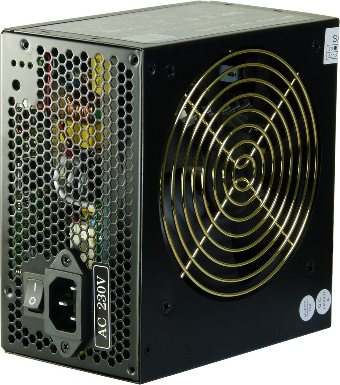

Das Line-EX von Inter-Tech mit 450W hat zwar intern die gleiche Elektronik [Bild] wie die Combat Power-Reihe M,
wirbt mit einer 80 Plus Standard Zertifizierung von Ecos Plug Load Solutions, aber da das Nt nur für 230V
ausgelegt ist, stimmt diese Angabe nicht.
Besonderheit beim Line-EX ist, dass es per PowerLAN USB-Anschluss + Gigle 301-Chipsatz Daten über
das Stromnetz 200m weit mit 200mbit/s und AES 128bit-Verschlüsselung senden und empfangen kann,
ohne, dass dafür entsprechende DLan-Adapter oder ähnliches nötig sind.
Ein drehzahlgesteuerter 120mm-Lüfter mit 19-22dB (Herstellerangabe) sorgt für die nötige Kühlung
und die Anzahl der Schutzschalter entspricht die der Combat Power M-Reihe.
Als Anschlüsse sind ein ATX 20+4pin-, ATX12V 4+4pin- zwei PCIe-Stecker (1x 6+2pin, 1x 6pin) sowie
sechs SATA-, drei 4pin Molex-, ein 4pin Floppy-Stecker und ein PowerLAN USB-Stecker verbaut.
Die +3,3V hat 24A Leistung, die +5V 18A und die beiden +12V-Leitungen (17- und 16A) erreichen maximal 396W,
während die -12V 0.3A und die +5VSB 2.5A belastbar sind.
