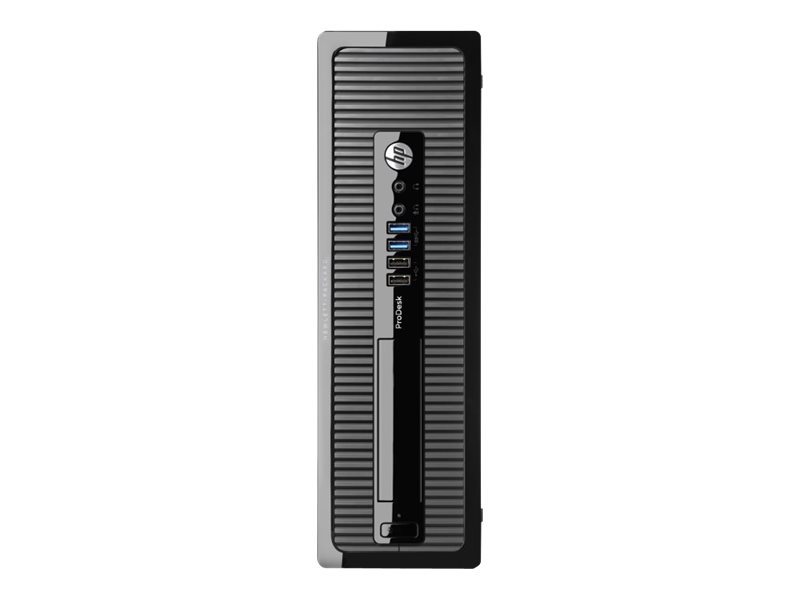

Da der Fokus weiterhin erstmal auf Arbeit liegt, kam mein Vorschlag mit einem gebrauchten günstigen Office PC. Die aktuelle GPU Situation macht diese Variante eigentlich sehr attraktiv, denn was bringt mir jetzt eine potente CPU, die ich zum Spielen nutzen will, wenn es erst nächstes Jahr eine Grafikkarte für halbwegs faires Geld gibt?

Natürlich hast du recht das es wohl am sinnvollsten wäre jetzt rein auf arbeit zugehen und erst wenn Verfügbarkeit und Geld keine Rolle mehr spielen sich seinen Traum-PC zu bauen.
Dann aber wohl wirklich wie du sagst einen reinen Office PC damit man nicht 4x Geld in die Hand nimmt und immer auf und umrüstet.
Da läuft auch Excel drauf. ;)
