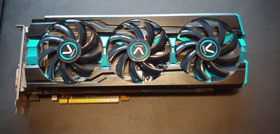

Schau mal auf Ebay nach einer gebrauchten GTX770 oder GTX960 für um die 100€. Sind beide ähnlich schnell wie die 1050ti.
Alternativ wäre in der Leistungsklasse auch die R9 280X mit 3 GiB.
