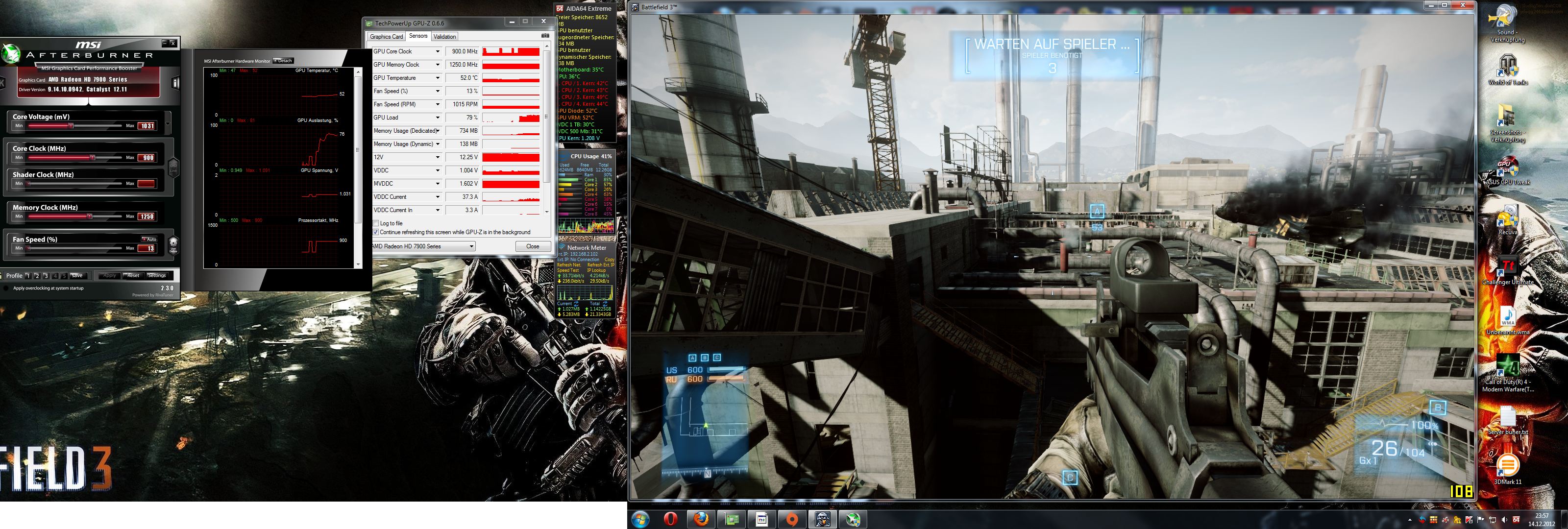

Im game wird GPU nur mit 50-70% ausgelastet trotz 40-60 Fps warum??
Mir fällt auf das du geschrieben hast das deine Karte unter x16 1.1 läuft, dahinter nicht Lars 2.0. Muss aber nicht das 2.0 direkt hinter den lanes stehen indem das dwinw Grafikkarte zur zwitschernden mit 1.1 fährt?
Stimmt. Evt mal mit DriverCleaner alles runterwerfen und neu installieren.
Ich danke dir! Euch allen für eure Anteilnahme und mühe das Problem zu lösen!
Es war ein Treiber Problem, mit net Framework konnte die ganze Zeit das Update für 4.0 nicht installieren.
Ich habe dan 4.5 genommen ,treiber deinstalliert DriverCleaner alles wieder neu und jetzt geht es :daumen:
ich habe jetzt bestimmt 10 Neustarts hinter mir ,mit Registry cleaning ich konnte auch den catalyst treiber nicht richtig deinstallieren
http://extreme.pcgameshardware.de/m...nches-mit-i7-4221-picture608729-unbenannt.jpg

Der TE hat in einer seiner vorderen Post die Anbindung gepostet
Lanes laut CPU-z PCI-E3.0x16@16 1.1 bei last 2.0
Laut MSI Afterburner 50-70,80 nie 99
Daraus lese ich das die Karte im 1.1 Standard lief und nicht wie sie es sollte im 2.0 Standard.
