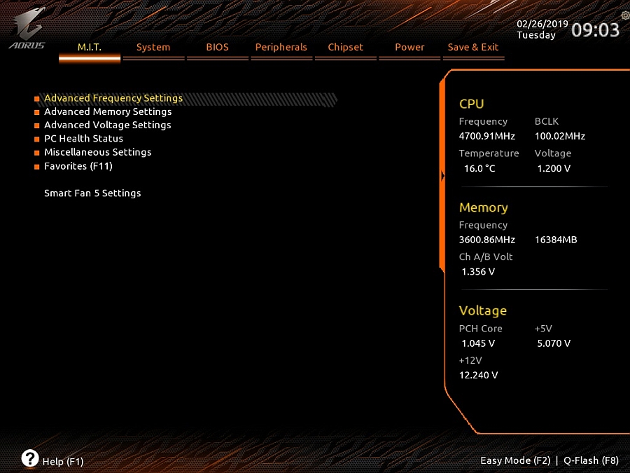

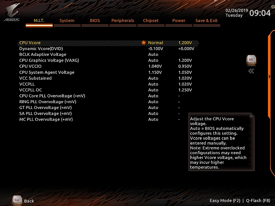

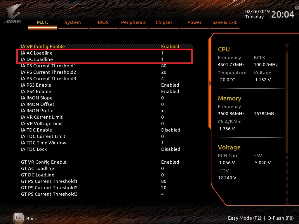

Also ich habe MCE aktiviert und beim Offset die Vcore um 100mV verringert.
Läuft im Idle bei 800MHz@0,6V und unter Last auf 4,7GHz AllCore @1.236V.

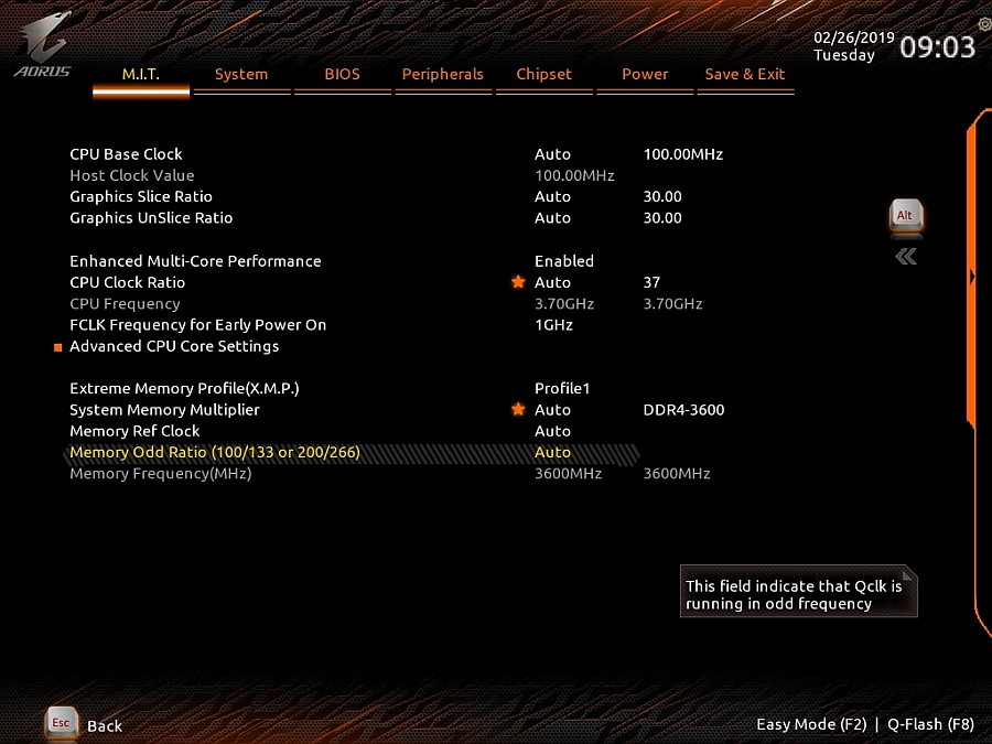

Die Mainboard wirken hier aber mit der Option "Multicore Enhancement" entgegen, denn wird dieses aktiviert wird sozusagen der Multiplikator 47 auf alle Kerne gesetzt. Das selbe wird auch mit setzen des Multiplikator auf 47 erreicht. Im Grunde ist beides schon OC und mit einem K-Prozessor und Z-Board problemlos möglich. Die Spannung muss aber ggf. noch selbst angepasst werden.
^^Jetzt musste hier aufpassen, "hiighsociety" hat ne Frage in nen offenen Thread geworfen und einige Antworten sind schon aus 2018.

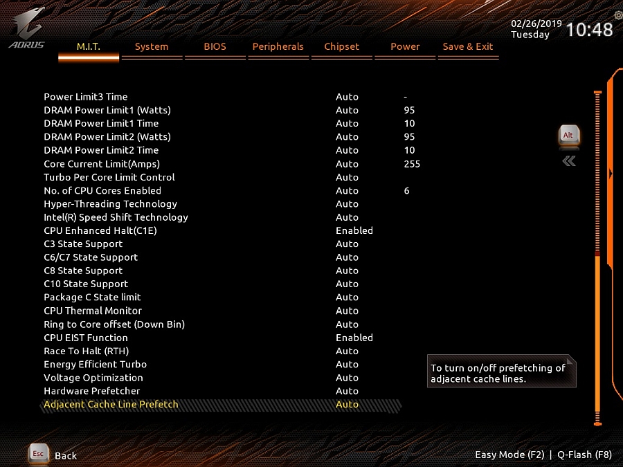

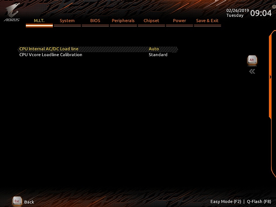

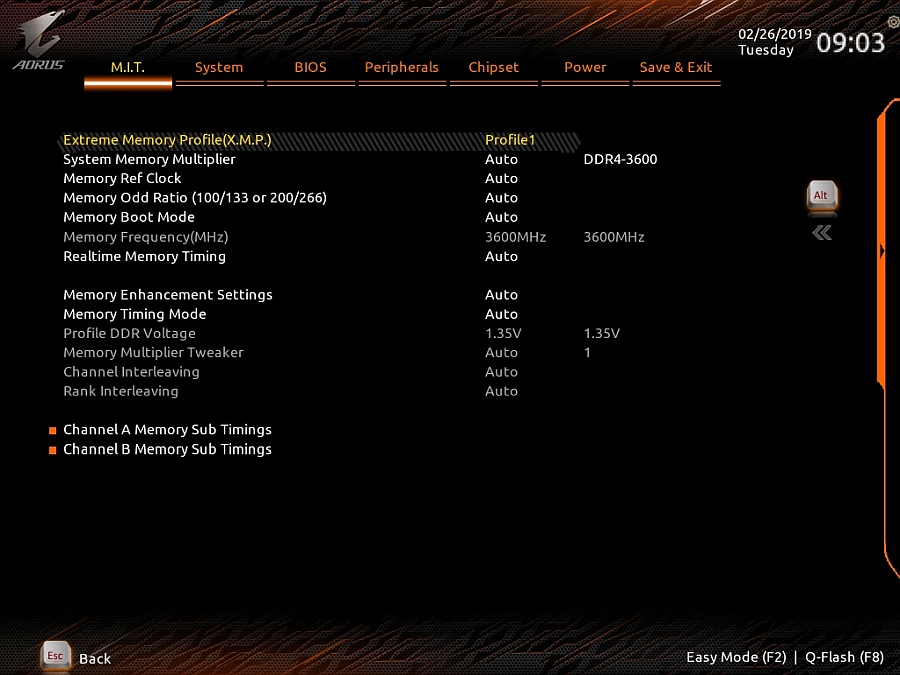

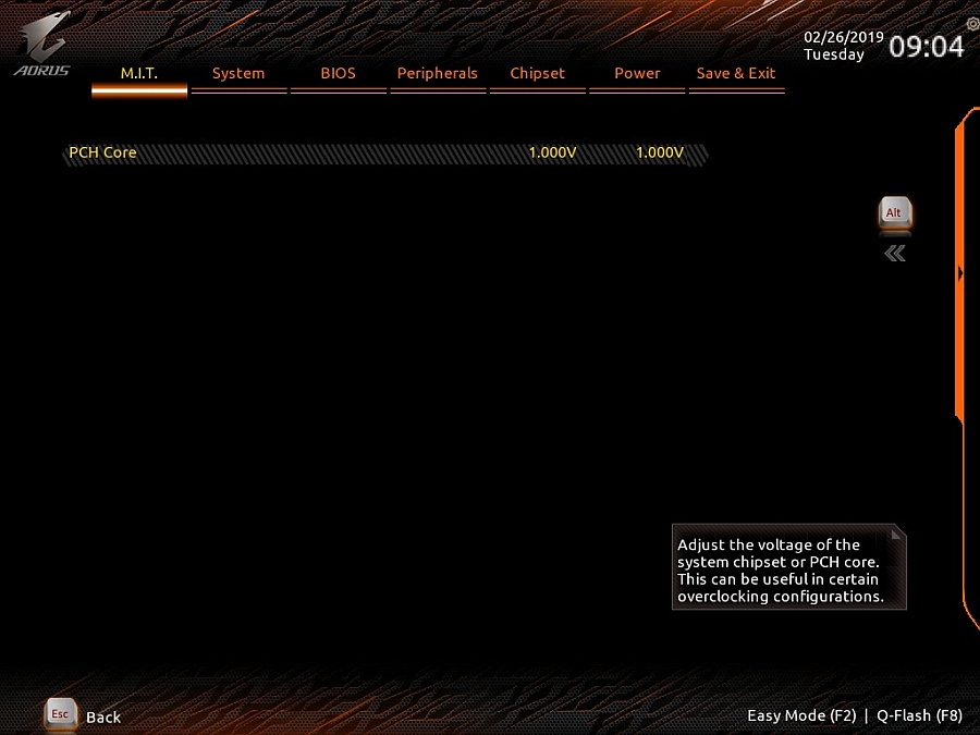

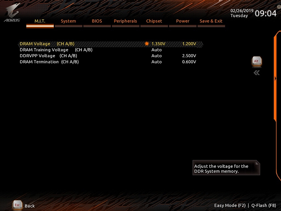

So Bilderchen vom UEFI:
Auch ein Schnelltest mit Prime95+AVX im Anhang,
BF4 läuft anstandslos über Stunden hinweg und generell browsen/Musik/Video/nebenbei Bild bearbeiten, sprich im Alltag ist jetzt noch nichts aufgefallen.
