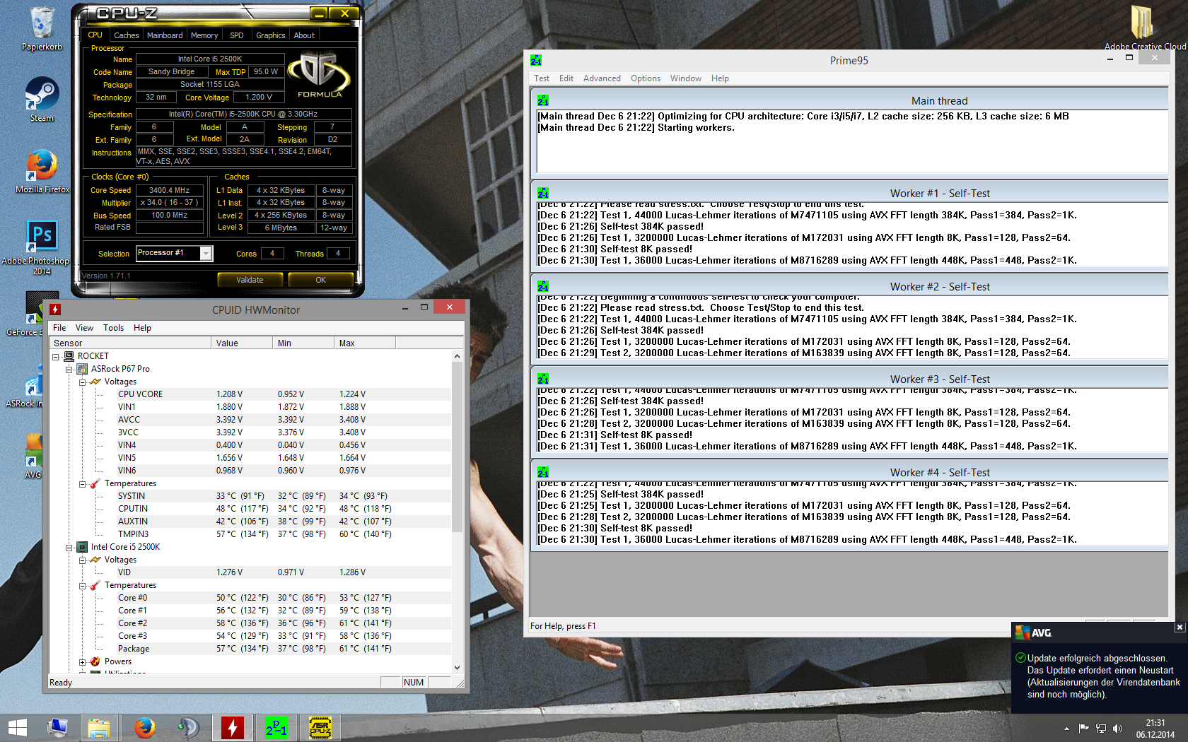

Dann wollte ich den bissl Overclocken, ab ins Asrock UEFI und den Multiplikator frei gestetzt, 40x, also 4000 Mhz mit ca 1,28V Vcore raufgesetzt.
Prime 95, Cpu Z & Hardware Monitor ---> 5 Min stable Pc schaltet sich aus.
Dann habe ich mal Spread Spektrum deaktiviert und aber dennoch mit 40er Multiplikator bis ca ca 1,32 Vcore nicht sehr stabil.
Dann erstmal an alle anderen Settings geschraubt, in C1E & C3 enabled gelassen und C6 disabled weil viele meinten es könnte beim OC Probleme verursachen.
Auf 4,4 GHZ Beispielsweise bekommt man ihn, wie auch mit 4,2 GHZ nicht mal ansatzweise bis 1,370 Vcore übers Uefi Bios zum Laufen ohne das er zu 90% Abstürtzt oder Zu 10% ein worker in Prime95 Error meldet (meist Core 3) oder Prime95 Nicht mehr Funtkioniert,.
Weiter wollte ich jetzt bei den ersten OC versuchen mit der Sandy-Bridge den Vcore nicht erhöhen .
Die Temperaturen ware meist In Ordnung, auf 4,4Ghz bei 1,365 Vcore ca 68-73 Grad. TCase meist unter 55*C.
Kann mir jemand bei dem Problem helfen, habe schon fast alle Settings des Bios durch & nichts bringt Erfolg.
Edit *(gradThermal Trottleling ausgeschaltet und weiterhin stürtzt er ab)

Dann scheinst du leider einen sehr schlechten CPU erwüscht zu haben. Kannst du mal ein paar Screenshots von deinen Einstellungen hochladen?

@Digg in meinem Uefi habe ich leider keine Turbo Boost Power Limit settings, jedoch kann ich das mit der Pll Overvoltage mal ausprobiern.
