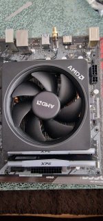

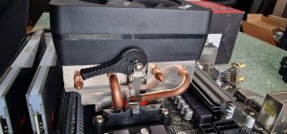

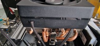

Hallo. Hatte mir den AMD Max Wraith Part #199-999575 gebraucht bestellt. Mir fällt jetzt aber auf das ich den 1. nur mit viel Kraft auf das Mainboard (Asrock Phantom Gaming 4/ac B550 ) und zum zweiten fehlt bei dem Modell was mir vorliegt ein Anschluss zur RGB Beleuchtung. Auch der Bügel scheint ein anderer zu sein. Kann mir jemand von euch sagen um was für ein Kühler es sich hier handelt?

Gebrauchtkauf kann oft ein Problem sein... Falsche Angaben, Infos... Mglw ist auch das Montagematerial nicht vollständig.
Wenn du die Bilder vergleichst mit meinen 2 Links sollte es aber so ein Wraith Kühler sein.
Warum kauft man einen CPU-Kühler gebraucht?
Zum befestigen muss der Hebel dementsprechend genutzt werden.
Der Wraith Max leuchtet doch nur in rot und das wird m.w.n. mit dem normalen Lüfteranschluss realisiert.
Da der Lüfter nur einen Anschluss hat, wird da auch kein Kabel fehlen und es wird entsprechend nicht die RGB Variante sein. Oder gibts noch einen unbelegten 2. Stecker am Lüfter? Leuchtet der Ring um den Lüfter denn überhaupt nicht?
So ist es. Eigentlich ist diese Klammerbefestigung mit dem Arretierhebel selbsterklärend.

Ich hab es hinbekommen. Mir ist trotzdem ein Rätsel warum ich die Spange mit so viel Kraft drücken musste. Der 5600X läuft mit dem Max unter Prime bei 71Grad maximal. War zwar ein Boxed Kühler dabei aber der Max hat RGB Beleuchtung welche ich über das Mainboard steuern kann.
Mich hat irritiert das mit so viel Kfaft die Spange herunter gezogen werden muss und der Hebel mit ähnlich viel Kraft herum gezogen werden muss. Ausserdem das neben dem 4PIN RGB Anschluss der USB Anschluss nicht vorhanden ist. Ich bin nach wie vor der Meinung das es sich bei dem Kühler um einen systemspezifischen Kühler handelt und nicht um die freie Version. Der Max Kühler wurde meiner Meinung nach gegen einen Systemspezifische Max getauscht. Das würde jedenfalls erklären warum der USB Anschluss nicht vorhanden ist und die Haltspangen so schwer runter kriegen zu waren.

Hinweis: Eine Version des Wraith Max Cooler mit programmierbarer RGB-LED ist auch als vorinstallierte Kühllösung in ausgewählten Partnersystemen erhältlich. Falls Sie über einen der vorinstallierten Wraith Max Cooler verfügen, der eine USB-basierte RGB-Steuerung verwendet, können Sie das Tool für die RGB-Beleuchtungssteuerung für Wraith Max Cooler von CoolerMaster herunterladen. Dieses Programm funktioniert *nicht* bei im Einzelhandel gekauften Wraith Max Coolern, welche eine Motherboard-Softwareunterstützung für die RGB-Steuerung benötigen
Also hast du den richtigen Kühler.
