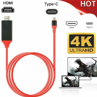

Hey Leute,
wenn ich das HDMI Kabel an mein Tablet anschliesse, ist kein BIld zu sehen an meinem TV, muß man noch eine App installieren oder konfigurieren ?
Habe natürlich den richtigen HDMI Port am TV gewählt.
Ein USB-C zu HDMI funktioniert natürlich nur dann, wenn das Gerät auch in der Lage ist überhaupt ein Videosignal über USB zu schicken.
Wenn neben dem USB-Port ein Displayport oder Blitz (Thunderbolt) abgebildet ist kann das Gerät Videoausgabe per USB, wenn nicht - meistens nicht.
EDIT:
Hotwav R5 Tablet und Fossibot F102, gehen beide nicht. Danke, das steht natürlich nicht dabei beim Verkäufer.
Zum Spiegeln muß es aber ein Smart TV sein, stimmts ? Der TV hat aber leider keinen Internet Anschluß.
So wie eSim ist das wohl auch eine elitäre Funktion einer Handvoll Handys und Tablets weltweit.
