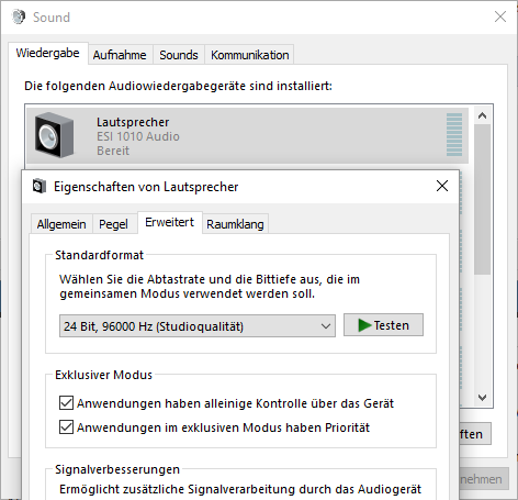

Der einzige Vorteil von DTS:X gegenüber PCM ist der geringere Platzbedarf auf dem Speichermedium und eine geringere benötigte Übertragungsrate. In deiner Anwendung irrelevant.
Schau das in den Windows -Wiedergabeeinstellungen die höchste Qualität gewählt ist und gut.
