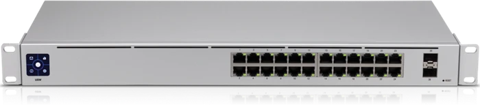

Warum nich einfach nen UniFi Switch passend zu den APs? Dann hast du alles in einer Software.
Dazu dann die U7 Pro, kaum teurer:
Wenn nicht 24 Ports benötigt werden könnte man auch gleich auf 2,5 GBit gehen, die Access Points können das schon.
