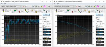

Tja, Patriot.
Der Anfang ist alles andere als schnell.
Die Zugriffszeiten streuen, wie eine Schrotladung.
Ist das die System-SSD?
Wenn nein, bau sie aus.
Wenn ja, wechsele sie.

Vielen Dank für die Einschätzung. Zu der Frage: "Ja, es handelt sich hier um die System-SSD."

1) Vergleicht man hier jetzt nicht "einen Apfel mit einem Ei"?
Ohne Frage ist hier die Streubreite der Zugriffszeiten bei der M.2 nicht zu leugnen. Die Skalierung zwischen beiden Diagrammen ist für die Zugriffszeit aber auch um das 100-Fache kleiner bzw. größer. Leider liegen mir derzeitig keine Vergleichsmessungen vor, die diesen Umstand einer "stabilen" M.2 verdeutlichen.
2) Welche M.2 eignen sich hier besser für die Verwendung als System-SSD?
3) Wird bei einem Austausch das System eher optimiert oder wirkt man hier effektiv vorliegenden Fehlverhalten (z.B. im Betriebssystem, während Boot-Vorgängen) entgegen?

Hier ist meine System-SSD M2:
Es geht zwar auch einiges über den Mittelwert, aber längst nicht so stark nach oben.
Und die Datenübertragungsrate ist fast gerade.
Patriot baut einfach schlechte Controller ein.
Von denen hatte ich mehrere defekte Platten auf dem Werkstatttisch, einige sogar mausetot.
WD, Samsung und Crucial bauen stabile SSDs, die könnte man als Austausch nehmen:
https://geizhals.de/western-digital...500g1xhe-00afy0-a2401286.html?hloc=at&hloc=de ,
https://geizhals.de/western-digital...b-wdbapz5000bnc-a2579731.html?hloc=at&hloc=de ,
https://geizhals.de/crucial-p5-plus-ssd-500gb-ct500p5pssd8-a2576840.html?hloc=at&hloc=de ,
https://geizhals.de/samsung-ssd-980-pro-500gb-mz-v8p500bw-a2361124.html?hloc=at&hloc=de .
Die WDs haben extra Kühlkörper, da mauß man nachsehen, ob das paßt, aber im allgemeinen geht das.
Und man merkt das verbesserte Verhalten auf alle Fälle.
Im Betrieb nicht so, aber beim Booten sicher.
