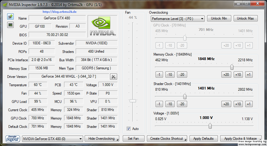

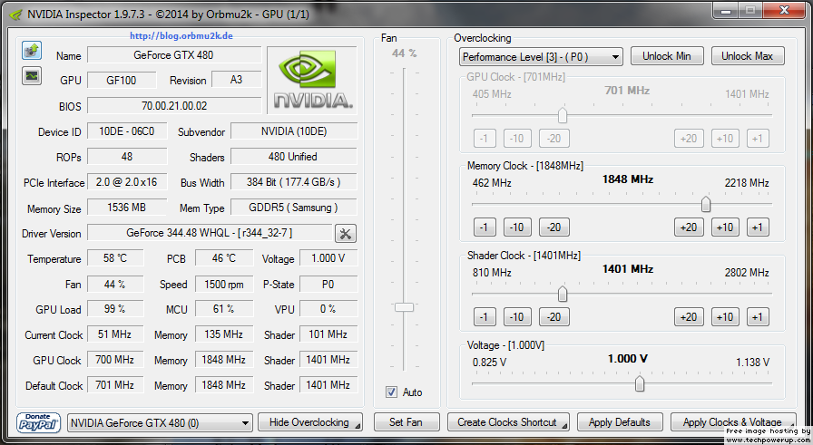

Die Karte läuft gerade im Performance Level [3] - ( P0 ). Damit erreich ich zwar Höhere FPS als zuvor aber die Karte läuft trotzdem nur in 405 / 324 / 810 anstatt den 700 / 1848 / 1401
Kann machen was ich will :huh: Jedes Profil hat andere Werte aber keins davon geht im 3D betrieb auf maximale Werte.

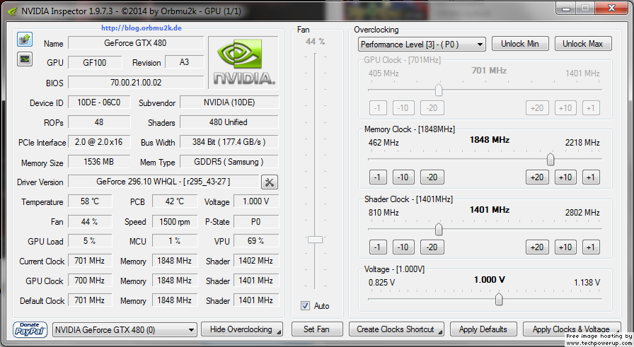

Habe extra nochmal den 296.10 WHQL Installiert um dort die werte zu checken:
Wenn die Grafikkarte beansprucht wird Taktet sie direkt in den Leistungsmodus
