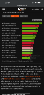

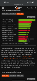

@Hellhammer laut den angegangenen Bildern ist die 7900 GRE aber schwächer als die 7900XT und die 4070 super.

Ich hab dir ja nur die Karten aufgezeigt die in deinem Preisbereich sinnvoll sind. Und bei Neukauf sollte die Karte schon 16 GB VRam haben, du wirst die ja länger nützen.
Ich rede dir nicht AMD ein oder Nvidia. Hau doch ca. 150 Euro drauf, dann nimm die 4070ti Super, die normale Super mit 12 GB VRam würde ich nicht kaufen. Nach oben gibts kein Limit ausser das Budget.

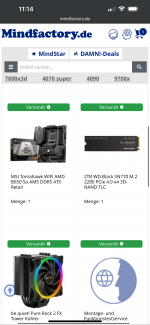

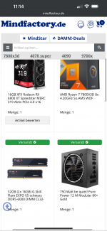

Ah danke. Wenn ich ehrlich bin weiß ich nicht mal gerade was DLSS ist. Um mehr Input über mein System zu geben, mal zwei Bilder anbei über mein aktuelles System.
Monitore benutze ich zwei, aber ich zocke nur einem. Das ist ein 144 Hz Monitor Acer Predator.
