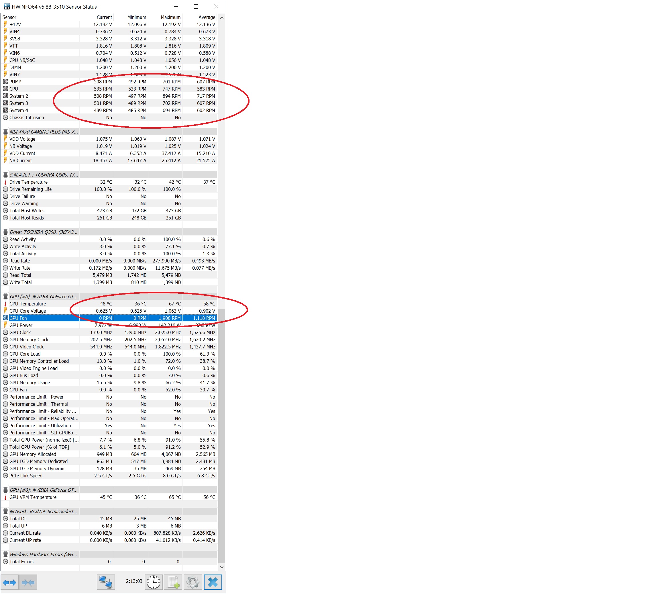

So sieht das bei mir aus, vorhin ca. 80 Minuten Spielen (Far Cry 4 in UHD-Auflösung und hohen Details), danach 2D Niedriglastbetrieb:
