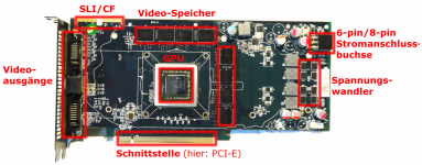

Was sein kann ist, dass die Spannungswandlern in der Nähe des RAMs sitzen und dieser auch sehr warm wird.
Hier mal das Beispiel einer x beliebigen Grafikkarte und die Frage an dich: Hast du ein Gappad auf die Bauteile gelegt die als Spannungswandlern beschriftet sind?
