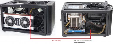

Hallo zusammen,
um eine Grafikkarte zu testen und das verbaute Netzteil nicht austauschen zu müssen (mini PC), würde ich gern das 8 Pin PCIE Stromkabel von einem anderen PC und dessen Netzteil in diesem PC anstecken, wo die Grafikkarte eingesteckt ist.
Siehe Beispielbild "Bild zur Verdeutlichung des Vorhabens". (Ich habe nur fix was zusammengezeichnet. Die PCs zeigen nicht die tatsächlich verbaute Hardware)

Da ich schon sehr viele Stunden investiert habe, möchte ich ungern das Netzteil vom ASUS-PC in den Gigabyte-PC einbauen. (Zudem sehr wenig Platz)
Daher meine Frage: Für einen Test möglich? Meiner Meinung nach kann ich doch folglich nicht nur ein Netzteildefekt sondern auch ein Massefehler ausschließen, richtig?
Ich bin für jede Idee, Erfahrungswert oder weiterführenden Gedanken sehr dankbar.
Vielen Dank im Voraus.

Was hält dich davon ab, die Grafikkarte aus dem Gigabyte-PC einfach mit dem Netzteil des Gigabyte-PC zu versorgen?
Vielen Dank für deine schnelle Rückmeldung.
Das Gehäuse ist so klein, dass ich beide PCs fast komplett auseinander nehmen muss, um die Netzteile ausbauen zu können.
Am schnellsten wäre meine Idee. Daher dieFrage
Ich bastele teilweise in deutlich kleineren Gehäusen...du kannst mir unmöglich erzählen, dass du nicht irgendwie an das PCIe 8-Pin-Kabel herankommst...
Ansonsten: ist der Asus-PC während er Strom spenden soll, denn auch eingeschaltet?
Nein darum geht es nicht. Ich komme an das Kabel.
Die Frage ist, ob ich das im Netzteil steckende PCIE Kabel des ASUS-PC in die Grafikkarte stecken kann, welche sich im Gigabyte-PC befindet. Der ASUS-PC muss natürlich auch eingeschaltet sein.
Ich will ja schnell prüfen, ob das Netzteil im Gigabyte-PC partiell defekt ist und müsste somit auch einen Massefehler ausschließen können / auf die Spur kommen?

Dann steck das Kabel in die Grafikkarte?
Das ist die Frage. Geht es oder geht es nicht? Zerschieße ich mir ggf. etwas an einem der beiden Rechner?
Eingangs wolltest du noch "eine Grafikkarte testen"
Nein, wie im ersten Beitrag geschrieben, bin ich mit meinem Latein am Ende und kann eigentlich nur noch prüfen, ob das Netzteil partiell defekt ist oder der PCIE-Slot des Gigabyte MBs.

Mal ganz doof gefragt: geht denn die Grafikkarte im Asus-PC, wenn du sie vom Netzteil des Gigabyte-PCs mit Strom versorgst?
Das sollte grundsätzlich schon gehen, ich wüsste jetzt keine Konstellation, die das verhindert.
Ja das funktioniert. Also ist das Netzteil vom Gigabyte-PC ausgeschlossen. Umgedreht funktioniert es nicht.
Ansonsten kannst du auch noch folgendes probieren:
A) die Graka per Labornetzteil mit 12V versorgen oder
B) ein herumliegendes Netzteil per Pin-Überbrückung starten und an dieses nur die Grafikkarte hängen
Aber evtl. hast du auch nur irgendeinen Kurzschluss im Gigabyte-PC - weshalb du diesen eigentlich mal zerlegen und ohne Gehäuse aufbauen solltest (auch wenn du darauf keine Lust hast ;))
Ich werde den demnächst zerlegen, schauen und berichten.
Vielen Dank
Hab ihn komplett zerlegt, gereinigt und wieder zusammen gebaut. Kein Erfolg. Es ist zu 99,9 % der PCI-E 16x defekt. Also Mainboard tauschen.
