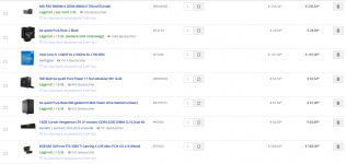

Am Ende lege ich wohl lieber noch 100€ drauf und nehme das Setup von @RyzA + eine RTX 3060 Ti.
Muss ich da bei der Grafikkarte noch etwas beachten, da es da ja auch immer verschiedene Versionen gibt?

Der Warenkorb mit 5600 und B550 Board ist insgesamt ja günstiger.
Dafür leider 6% langsamer in games *klick*
6% langsamer, wenn man es ins CPU Limit schafft, was sehr sehr abhängig von den Spielen ist, die man spielt. Ich denke wir sind uns einig, dass es bei den meisten Spielen völlig egal ist, welche der beiden CPUs im Rechner sitzt.
240€ für das Mainboard ist absolut lächerlich. Für eine CPU in dem Preisbereich sind 150€ finde ich schon übertrieben. Ich würde da eindeutig zur AMD Variante tendieren. Das ist eine ganze Menge weniger Geld für praktisch identische Leistung in den allermeisten Fällen.
Die wird ok sein. Du kannst aber auch ein Zotac Karte nehmen. Da hast du bis zu 5 Jahre Garantie drauf.

Außerdem kostet die gewählte 3060 Ti fast 600€, das ist zu viel, es gibt genügend Modelle die gerade an die 500€ kosten. Schaue am besten nochmal in den Warenkorb von mir, habe ein bisschen was geändert. https://geizhals.de/?cat=WL-2592708
Deine ausgewählte Asus ist aber nur bei einen Händler so günstig. Und bei Mindfactory gibt es die anscheinend nicht.
Ansonsten diese hier nehmen: 8GB ZOTAC RTX 3060 Ti Twin Edge LHR GDDR6 HDMI 3xDP
MF verkauft seit geraumer Zeit(Ende 2019) keine ASUS Produkte mehr. Ansonsten würde ich @Laudian zustimmen und auch AM4 nehmen. Dort bekommt man mehr Mainboard für weniger Geld. Leistungstechnisch spielt es keine Rolle.
Man kann aktuell für den gleichen Preis statt des 5600 auch den 5600X nehmen, der ist dann genauso schnell wie der 12400:

Alles klar - nochmal alles durchgelesen.
Dann würde ich doch das machen was @Discocoonnect vorgeschlagen hat:
Die Grafikkarte dann nicht über MF sondern über Ebay ist für mich kein Problem.
Edit: Diese Grafikkarte ist nicht verfügbar auf Ebay. Muss ich also nochmal nach einer anderen für 500€ schauen.
Für den Prozessor gehe ich dann auf den Vorschlag von @FlorianKl :
AMD Ryzen 5 5600X, 6C/12T, 3.70-4.60GHz, boxed
Alle einverstanden? :P
