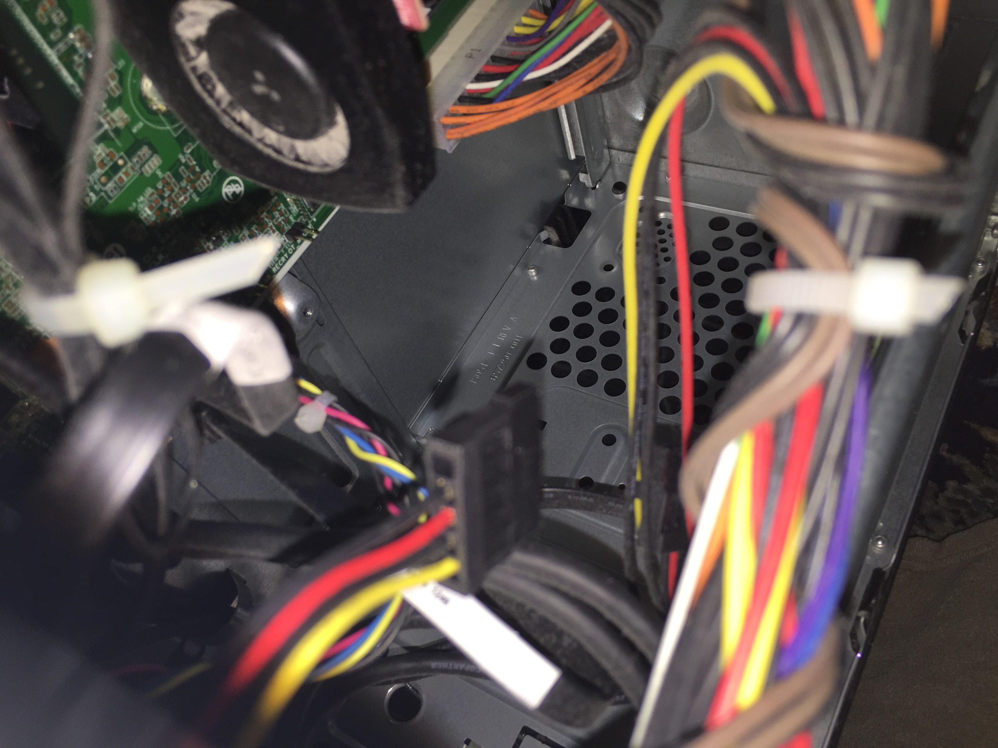

Meine jetzige Grafikkarte füllt nur die hälfte der Tiefe meines Gehäuses

Aus dem Link geht hervor, dass mein Gehäuse 38,9 cm Tief ist. Meine Grafikkarte ist ~15 cm lang. Falls es hier einer konkreteren Abmessung bedarf, sagt Bescheid.
Ich werde gleich noch ein Foto des Pcs posten.

Links scheint eine HDD zu sein .. miss doch einfach mal aus wieviel Platz du denn nun zur Verfügung hast. Auf dem Foto sieht es so aus als wäre ein Konflikt mit der HDD, bedingt durch die Breite der neuen Grafikkarte, vorprogrammiert.

Nevidia GeForce GT 630
14.47 - Länge
11.12 - Breite ,
ich schraube jetzt nochmal auf und schau wie viel Platz noch da ist
AW: Grafikkarte eines Fertigpc's aufrüsten
die vollen 38,9 cm stehen mir bei Abbau der alten Grafikkarte zur Verfügung.
