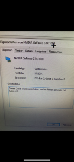

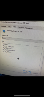

Hat leider auch nicht geklappt aber ich habe da so ne frage wenn ich über dem Grafikchip gehe funktioniert die 1080 nicht aber wenn ich den den Treiber installiere kann ich sie benutzen für den 2 Bildschirm
Gibt es hier ergent welche Fehler die der Grund dafür sein könnte

Die gtx1080 langweilt sich mit den am3 und fm2 systemen
Der athlon 880k dual core
Und der fx 8300 octa core (faktisch quadcore)
kommen erst OC auf 4,5ghz cb15 single von 95 und 100 vs ein aktuelles asystem ist man bei 210 cb15 single
Zumal beide mainbaords kein uefi können
