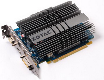

Was für eine GT240 hast du genau? Es gibt nämlich passive Modelle, bei denen muss ein guter Luftstrom über die Karte vorhanden sein.

Aktiv=mit Lüfter (z.B. diese GT240)
Passiv=nur Kühler ohne aktive Belüftung (z.B. diese GT240)
Deine Karte sieht aktiv aus.
