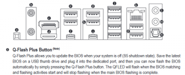

Du kannst mit dem Q-Flash Plus Button am I/O ohne CPU und RAM ein UEFI flashen:
Quelle Handbuch PDF Seite 17
Deine CPU braucht das UEFI F30!
Quelle Gigabyte | Download UEFI
