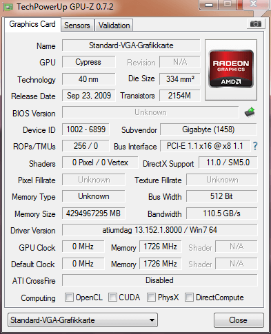

ich habe eine gebrauchte HD5850 bekommen nur leider bekomme ich die nicht richtig zum laufen...
Als zweite Karte im System wird sie zwar gefunden, aber sobald ich den Treiber installiere wird der Bildschirm schwarz und nichts geht mehr...
Ohne den Treiber zu installieren wird mir in GPU-Z nur verrücktes Zeug angezeigt... siehe Bild
http://gpuz.techpowerup.com/13/12/12/f0b.png
Dachte zuerst, es ist ein zerschossenes Bios, aber auch wenn ich andere Biosversionen der Gigabytekarte drauf mache, kommt dieses Bild....
Was meint ihr dazu ?
Danke schon mal für Überlegungen bzw. Antoworten!
hast du crossfire?
ist der kühler richtig montiert?
schon mal an einem anderen seteckplatz, PC ausprobiert?
hast du verschiedene treiber probiert?
direct X, Framework version X.X drauf?
AW: Gigabyte Hd5850 Fake oder einfach nur defekt????
Crossfire nicht, meine erste GPU ist ne GTX660 Ti ....hab die 5850 nur zu Testzwecken drin...
auch in nem anderen PC als 2. GPU das gleiche Spiel....
Als 1. Gpu im System (solo) kein Bild.
Kühler mit neuer Paste ist neu draufgeschraubt.
Älteren Treiber muss ich mal noch testen... allerdings rauschen die System ja in den schwarzen Bildschirm, sobald ich den aktuellen AMD Treiber draufhaue....

5) Davon abgesehen bringt die 5850 solo im Rechner kein Bild...baue ich sie aber mit ins System, kommt keine Fehlermeldung und wird auch als Standardgrafikkarte mit Fehlern erkannt. Also sollten die Grundfunktionen ja noch funktionieren - bis auf das Manko, dass sie kein Bild mehr bringt!

Das ist ja genau der Punkt, warum ich sie mit der GTX im Rechner hatte, damit ich überhaupt was sehe...
Im Moment habe ich die CPU interne GPU am Laufen und die GTX draussen, die AMD steckt in PCI-E 1.... CPUGPU ist am laufen und primär, die AMD ist sekundär. Im Gerätemanager steht sie nun als "AMD Radeon HD 5800 Series" drin, allerdings mit gelbem Ausrufezeichen und beim Gerätestatus :"Die digitale Signatur der für dieses Gerät erforderlichen Treiber kann nicht überprüft werden. Bei einer vor Kurzem durchgeführten Änderung an Hardware oder Software wurde möglicherweise eine Datei installiert, die falsch signiert oder beschädigt ist. Möglicherweise handelt es sich auch um schädliche Software einer unbekannten Quelle. (Code 52)"

Übrigens kann ich mittels GPU-Z auch den Render Test auf der AMD laufen lassen...läuft zwar sehr ruckelig, aber die Graka wird ja dann angesprochen....

Du haust jetzt beide Karten aus dem System, vorher Treiber von beiden KOMPLETT deinstallieren, dann installiert du NUR die Radeon, wenn sie dann immer noch nicht geht, dann hat sie einen defekt.
Dann muss ich wohl davon ausgehen, dass die Karte Eins weg hat...wie geschrieben, betreibe ich sie solo im Rechner, bekomme ich kein Bild....nicht einmal beim Hochfahren der Kiste...
Meine Überlegung war halt die, das nur der Ausgang der Karte defekt ist und die Karte als Zweitkarte für irgendwelche Berechnungen (Seti, Folding@home, etc.) im Rechner werkeln könnte, da ich den Ausgang da ja nicht dringend brauche. Wie gesagt, ich kann das Bios ja flashen und sehe sie auch im Gerätemanager...aber damit hat sich das Thema dann wohl erledigt, schade.

Nachtrag - die Karte als Rechensklave zu benutzen geht leider auch nur, wenn sie ordnungsgemäß vom Treiber erkannt wird. Also als das was sie ist - HD 5850 - und nicht als Standard-VGA. So wird sie nicht mal vom Treiber angesprochen. Ohne funktionierenden Treiber gibt es bei GPU-Z immer nur wirre Angaben.
