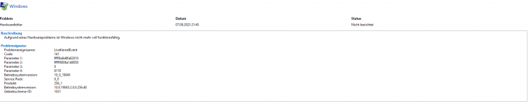

So habe den Nachmittag damit verbracht die Festplatte zu löschen & Formatieren, das OS einmal komplett neu draufzubügeln und leider hat auch das nicht geholfen. Hatte nachdem ich alles wichtiges eingerichtet hatte das Spiel probiert wo ich in der letzten Woche regelmäßig die Blackscreens und Crashes hatte und die hatte ich gerade leider wieder...
Das hier ist nach wie vor der Fehler der im Zuverlässigkeitsverlauf zu finden ist.

Scheint am Ram zu liegen da es nicht kompatible ist mit dem Mainboard, ich konnte laut der Rambezeichnung nix finden.
In den sauren Apfel beißen und mal anfangen ab 2400Mhz zu testen.
