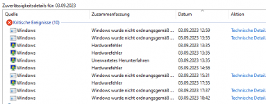

Ich gehe davon aus, dass der Grafikkarten Treiber abstürzt. Schau mal in den Zuverlässigkeitsverlauf oder die Ereignisanzeige. Sind dort irgend welche Einträge wenn das Problem auftritt?
Das ist, was dort zu finden ist

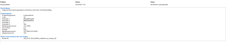

Oke bin gestern Abend noch auf ältere Treiber gewechselt und dachte auch erst das es funktioniert, hab jezt ca. 2-3h Spielzeit (gestern und Heute) gehabt ohne Probleme und ohne Blackscreen, hatte das Problem jetzt aber leider doch wieder. Sollte ich nochmal andere Treiber probieren, also evtl. noch nen stück älter?
Das ist alles was in der Zuverlässigkeitsanzeige steht. Einen Hardwarefehler findet man diesesmal nicht.

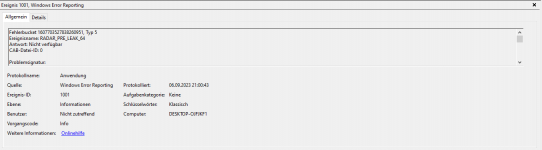

Das ist alles was in dem Error steht, finde auch mittlerweile wenig andere Leute mit ähnlichen Problemen, bin daher ein wenig hilflos hahaha.
