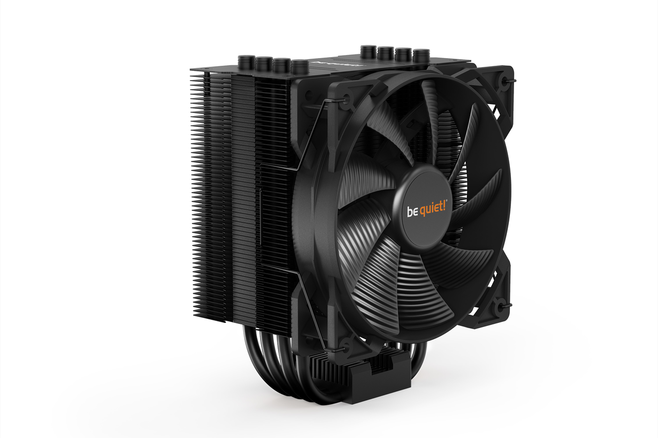

Ausserdem pustet der Lüfter auf dem CPU-Kühler in die falsche Richtung, aber das hat mit dem Problem nichts zu tun ;)

Thema CPU Lüfter... ich hab den so nach Anleitung eingebaut. Wie wäre es denn dann korrekt? Ist ja schon peinlich :D
Nee, eben nicht ;)
Du solltest den Lüfter umdrehen, sodass er (über seine Stege) in den Kühlblock hineinpustet...so hier:

Und Lüfter auch korrekt angebracht. Man war das peinlich :D
Der Lüfter ist noch immer falsch herum...der muss so gedreht werden, dass die Plastikstege in Richtung des Kühlblocks zeigen.
Quasi so, dass du den Aufkleber mit den technischen Daten nicht mehr lesen kannst :)
