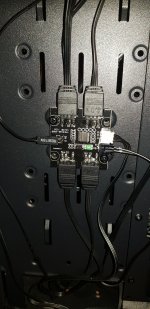

Einmal ein Foto vom RGB-Controller, wo alle Kabel ordentlich sitzen. Der SW-Reset Anschluss am Mainboard ist auch nicht belegt, nur der am Controller. Auch der RGB-Anschluss am Mainboard selbst ist nicht belegt, so wie es auch sein soll, da die Steuerung ja nicht übers Mainboard geschieht.

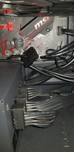

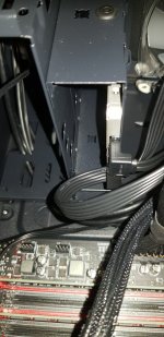

Vom Netzteil aus laufen 3 Kabel, 2 zur Grafikkarte (Vega 56) und eins zur SSD-Festplatte, siehe Foto.
An diesem Kabel habe ich ein SATA-Stecker gesteckt, der wohl auch dafür sorgen soll, dass die Leuchten Strom erhalten oder ich die Leuchten per SW-Reset steuern kann, Ganz sicher bin ich mir da gerade nicht.

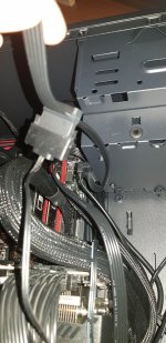

Um ehrlich zu sein, bin ich gerade überfragt. Hab das linke obere Kabel mal rausgesteckt, weil es halt anders ausschaut als die anderen, aber sieht auf der Rückseite genauso aus, inklusive Pfeil. An diesem Kabel ist noch ein kleines GDV-Kabel oberhalb, welches aber wohl nicht angeschlossen werden soll.
Ansonsten, war das alles halt schon so eingesteckt von Werk aus.

Dein Hinweis war Gold wert GxGamer. Tatsächlich lag es daran, dass dieses Kabel nur angesteckt sein darf, wenn die Steuerung über das Mainboard geschieht. Nachdem ich es rausgezogen hab, fing es an zu leuchten.
