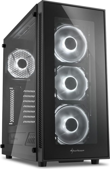

AW: Gehäus/ Belüftung/Temperaturen/GTX 1080 TI
Das Hauptproblem ist die geringe Fischluftzufuhr deines Gehäuses,
Wieso?
Da sind drei gewaltigeLüfter vorn verbaut:
sharkoon_tg5-jpg.1021247
Die ziehen ein Blatt Papier fest ans Gehäuse.
Es muß ein anderer Fehler vorliegen; der Grafikkartenwechsel kann es nicht sein.
Trotzdem kommt durch die kleinen seitlichen Öffnungen nur wenig Luft rein. Wenn man großzügig ist kann man sagen es entspricht einem Lüfter mit Meshfront
und nur der Untere der 3 bläst ein laues Lüftchen zur Grafikkarte die es wie gesagt mit 250 oder 300Watt Powerlimit gibt was locker 5°C Unterschied ausmacht.
Nehm mal die Front vom Gehäuse ab. Ein Gehäuse was vorne "offen" ist, wäre bezüglich der Kühlung am besten. Das Fractal Meshify ist in der Hinsicht schon sehr gut.
