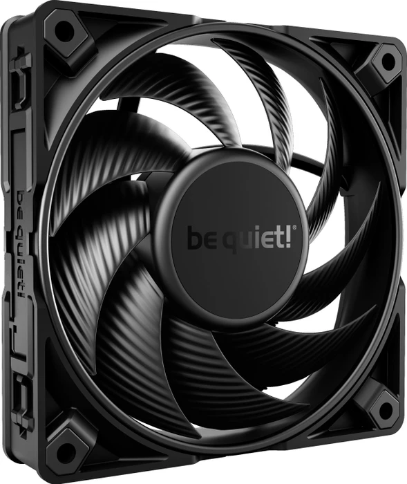

Gehäuselüfter. Die 360 AIO (https://geizhals.de/be-quiet-silent-loop-2-360mm-bw012-a2499590.html) wird oben Platz finden und ich würde mir noch Gehäuselüfter dazukaufen. Damit alles clean ist, würde ich 7x bequiet Gehäuselüfter verbauen (https://geizhals.de/be-quiet-silent-wings-4-pwm-bl093-a2763710.html)
Was ist eure Meinung dazu? Ist das übertrieben? Sollte ich die 2 verbauten Lüfter die mit dem Gehäuse kommen verwenden? Andere Anmerkungen?
Ich finde die Lüfter alle nicht optimal für eine WaKü...
Die schließen nicht sauber ab.
Die Luft geht beim grünen Pfeil rein und beim roten Pfeil wieder raus, siehe Anhang, Weg des geringsten Wiederstandes.
Du kannst dir Lüfter von vernünftigen WaKüs anschauen, die dichten deutlich besser den Rand ab:
Nimm sonst E-Loop oder so:
Netzteil dürfte egal sein, das BeQuiet dürfte den leiseren Lüfter haben.

Ich sehe nicht wo das behoben worden sein soll.
Mehr oder weniger vernünftig abschließen bei BeQuiet würden die Light Wings.
Dann wirds halt im Gehäuse rausgedrückt.
Das Problem ist, dass die Luft ja dann nur teilweise durch den Radiator geht.
Du brauchst also für gleichen Durchsatz mehr Drehzahl also wirds lauter.
Oder du klebst das ab mit Tape.
Edit:
Du meinst die Pro Version, da ist das behoben:
Die kost aber wieder n 10ner mehr pro Stück als n E-Loop.

Bei der Lian Li, Arctic, Corsair, ach fast überall schließen die Lüfter sauber ab.
Nur BeQuiet bekommt das nicht gebacken :ugly:
