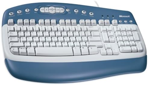

1. Mechanische Tastatur: Ich unterstütze diesen Vorschlag. Kurze Geschichte aus eigener Erfahrung: Mein Vater nutzte seit über 10 Jahren das Microsoft Multimedia Keyboard um täglich damit im Homeoffice zu arbeiten. Der Zustand der Tastatur war katastrophal. Alle ehemals matten Flächen glänzten dank Abnutzung. Sie war leicht in der Mitte durchgebogen. Schmuddelig. Und die Gummidomschalter (fast) hinüber, der Druckpunkt mies. Darauf zu tippen war eine Qual. Ich habe versucht ihn zu einer neuen Tastatur, einer mechanischen Tastatur, zu überreden. Keine Chance. Die alte sei noch gut. Na gut, dachte ich mir, manche Leute muss man zum Glück zwingen. Ich wollte ihm die QPAD MK 50 brown schenken. Aber da die nicht mehr verfügbar war, wurde es das Cherry MX-Board 2.0. Zu dieser Zeit waren das so ziemlich die günstigsten mechanischen Tastaturen auf dem Markt. Widerwillig hat er dann die Tastatur in Betrieb genommen. Zumindest so lange ich noch zu Besuch war. Er hat nie zugegeben, dass er die Tastatur gut fand. Aber er eine Woche später hat er auch das zweite Microsoft Multimedia Keyboard (am Zweitrechner) entsorgt und gegen ein Cherry MX-Board 2.0 ausgetauscht. Ich kennen meinen alten Herren gut genug, um zu sagen: Das hat er nur getan, weil er absolut von der Tastatur überzeugt war. Denn mit der Aktion hat er gleichzeitig zugegeben, dass er falsch lag - und das macht er nur ungerne. Da ist er stur.
