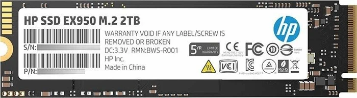

Windows auf eine extra SSD lohnt sich nicht. Es sei denn, Du willst eine Kombination aus SSD und HDD als Datengrab. Wäre bei dem Budget aber keine gute Idee, lieber eine einzige Festplatte:

Ob man Windows vom Rest trennen sollte ist quasi eine Glaubensfrage ^^
Wenn Windows extra liegt, dann ist die Platte schnelle Plattgemacht und Windows neu installiert :ka:
Man könnte es auch so lösen:
Windows Platte:
Gaming Platte:
Alles andere auf eine HDD als Datengrab. 2TB gibts da auch schon ab 50€.
