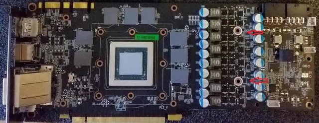

Hallo,
ich habe mir eine "Galax GeForce GTX 980 SOC" und einen EK Water Blocks gegönnt. Beim zerlegen des Luftkühlers hab ich nun festgestellt das die 2 Bohrungen am Ram überhaupt nicht zu dem Wasserkühler passen. Durch das Zerlegen des Kühlers ist die Garantie und Wiederrufsrecht erloschen. Hat wer eine Idee was ich nun machen soll :<? Habe nur die eine Reihe an Kühlern mit den 3 Bohrungen gefunden.
http://www.directupload.net/file/d/3782/kztyjpll_jpg.htm

Der Rest am Ram passt leider auch nicht.

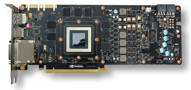

Das ist wohl kein Referenzdesign.
Ob das so richtig passt...

Hahaha habe genau das selbe Problem. Ich für meinen Teil werde wohl den ekwb zurückschicken und warten bis ein passendes Modell auf den Markt kommt und ja das pcb ist ein custom Design wie wir beide jetzt wissen ;-)
Bislang hat ekwb noch keine Blöcke für custom designs im angebot. Alternativ wäre da ne evga sc die hat ref pcb und hohe taktraten

Also ich meine mal irgendwo gehört/gelesen zu haben, dass die Referenz PCBs an dem NVidia-Schriftzug an der PCIe Schnittstelle zu erkennen sind. Custom PCB sollen diesen Schriftzug nicht aufweisen.

Öhem *hust*: http://extreme.pcgameshardware.de/grafikkarten/355709-gtx-970-980-pcb-liste-fuer-nachruest-wasserkuehler.html
Das Fiese an der Sache ist, dass die "normale" GALAX ein Referenz-PCB hat, die übertaktete nicht. Also immer schön vorher informieren, bei den GTX 980ern gibt es zum Glück nicht so viele Karten mit Custom PCB.
Bewerft mich aber nicht mit Dreck, falls das nicht stimmt :p
Ist ein Indiz, ja, muss aber keine 100%ige Garantie sein :)
