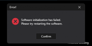

Hab inzwischen mehrfach deinstalliert - neu installiert. Updated gemacht. Registry gesäubert.
Jetzt kommt der Fehler (siehe Screenshot) - auch wieder mit allen Versionen.
Wo finde ich die Logfiles?
Läuft wieder - ich hab:
- Deinstalliert
- Mit CCleaner die Registry sauber gemacht
- Alle Dateien im APP Ordner manuell gelöscht
- Neuinstalliert und dann update auf die neuste Version gemacht
Jetzt gehts wieder....
