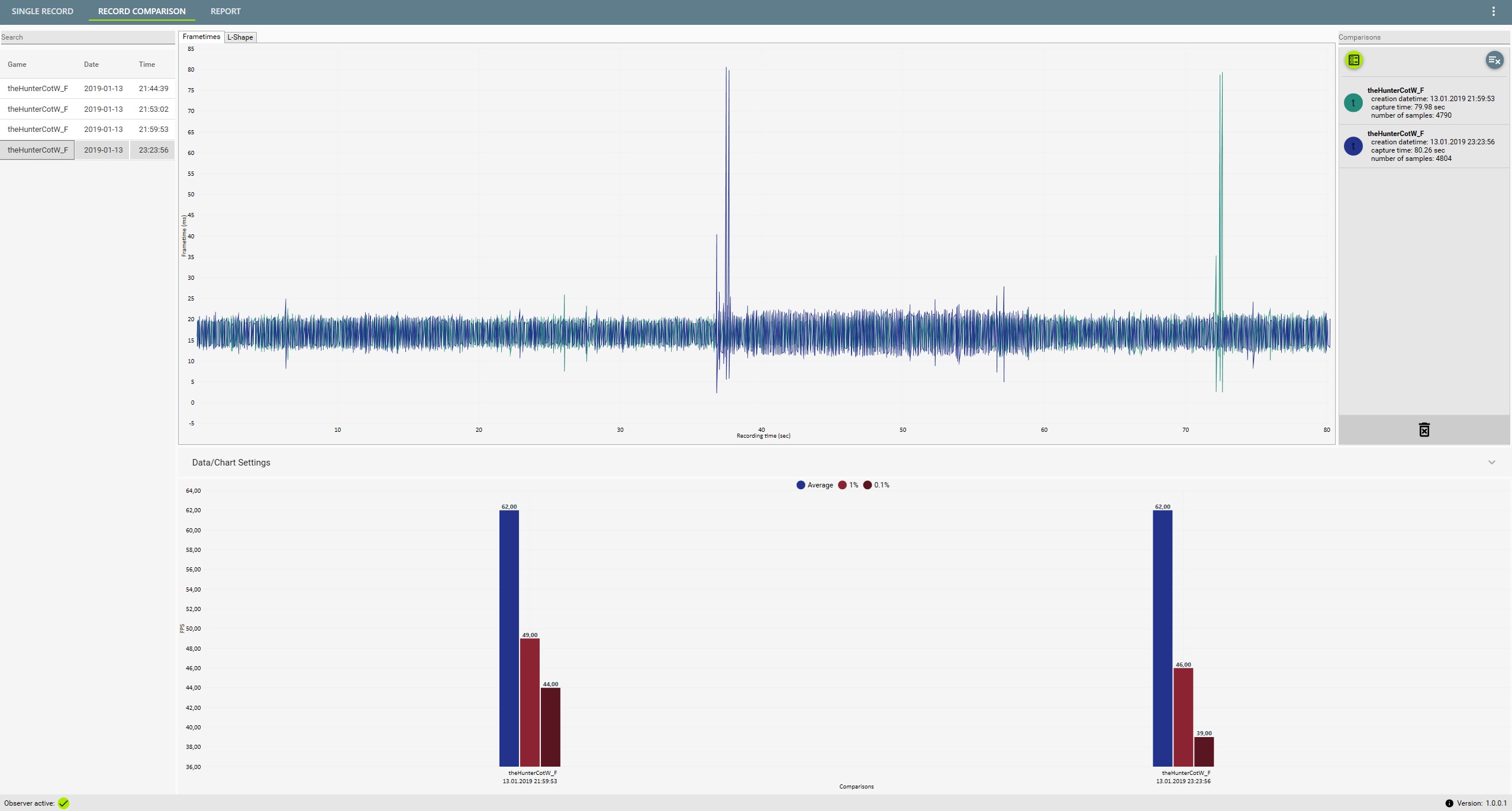

So ... nun mal zu den nackten Zahlen ! Wir wollen ja schließlich richtig was testen hier ! :)
Ich hab mir einen Test ausgesucht, wo ich alles möglichst ähnlich gestaltet habe.
80 Sekunden Aufzeichnung, wo ich vorher per Schnellreise an einen Ort reise, der dann immer exakt der gleiche Startpunkt ist und dann möglichst gleich den gleichen Weg entlanggelaufen, während die Aufnahme lief.

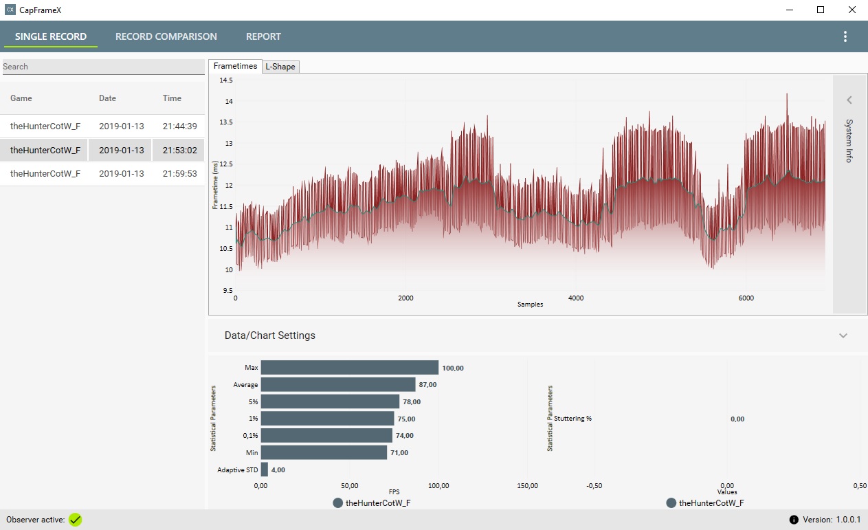

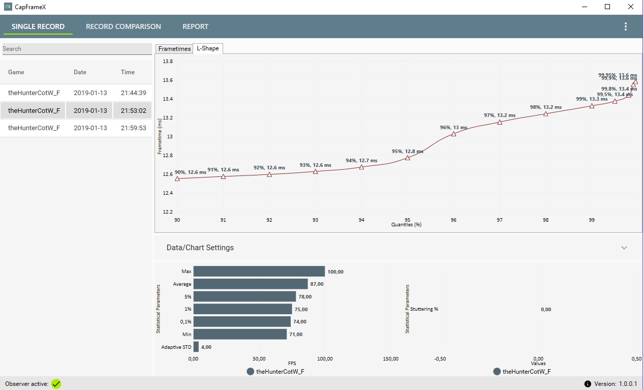

Erster Test 144Hz Gsync on, 140 fps caplock, damit die Hz/FPS des Monitors nie(normalerweise) überschritten werden.
Das Bild sieht gefühlt extrem geil aus, in Form von sehr klar, direkt, sofort und es reagiert alles sehr zackig und sieht dabei Glasklar aus.
Frametimes:
144-hz-gsync-on-vsync-aus-140-fps-lock-frametimes-jpg.1027613
L-Shape:

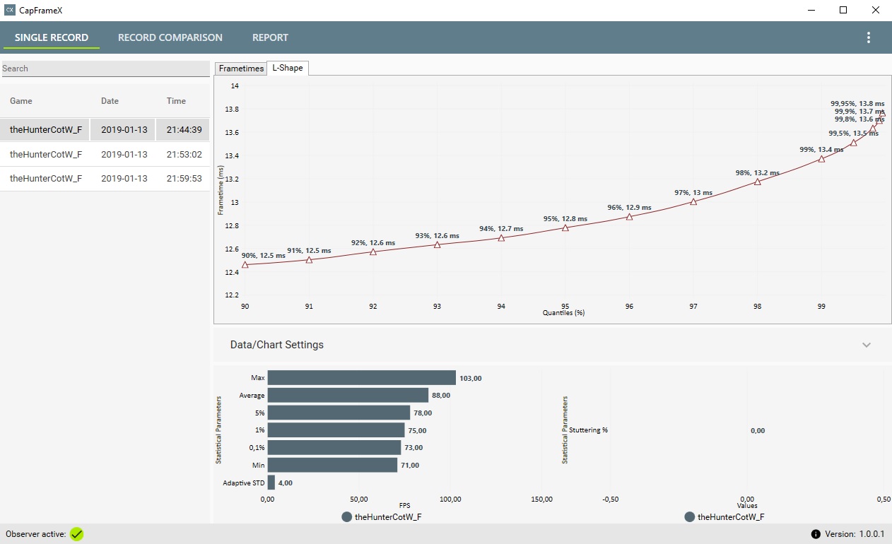

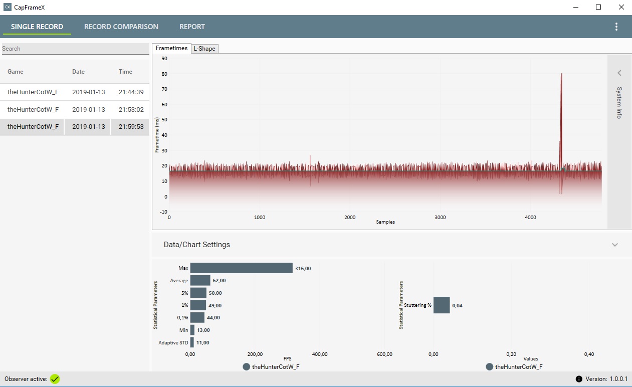

Zweiter test is dann der FASTsync Test, mit Vsync AUS, bei 60 Hz, damit die fps möglichst immer über den 60 Hz liegen, um tearing zu verhindern. Das Bild sieht dabei gefühl sehr schlecht aus, gegenüber dem 144Hz Gsync. Irgendwie unruhig, schlecht und nicht direkt reagierend. Wobei ich das wohl hauptsächlich allein schon auf die 60 Hz zurückführe:
Frametimes:
L-Shape:

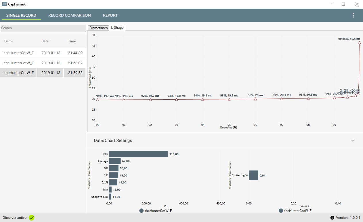

Dritter Test ist dann 60 Hz mit vsync ein, Gsync/fastsync aus.
Mit vsync ein fühlte es sich zuerst relativ ähnlich an, wie mit fast sync ein, aber es gab hier und da Situationen, wo es Schwankungen gab, die spürbar waren und auch an den fps angezeigt wurden.
Ich würde sagen, mit vsync ein war es recht eindeutig das schlechteste Ergebnis.
Nun zu den Zahlen ...
Frametimes:
L-Shape:

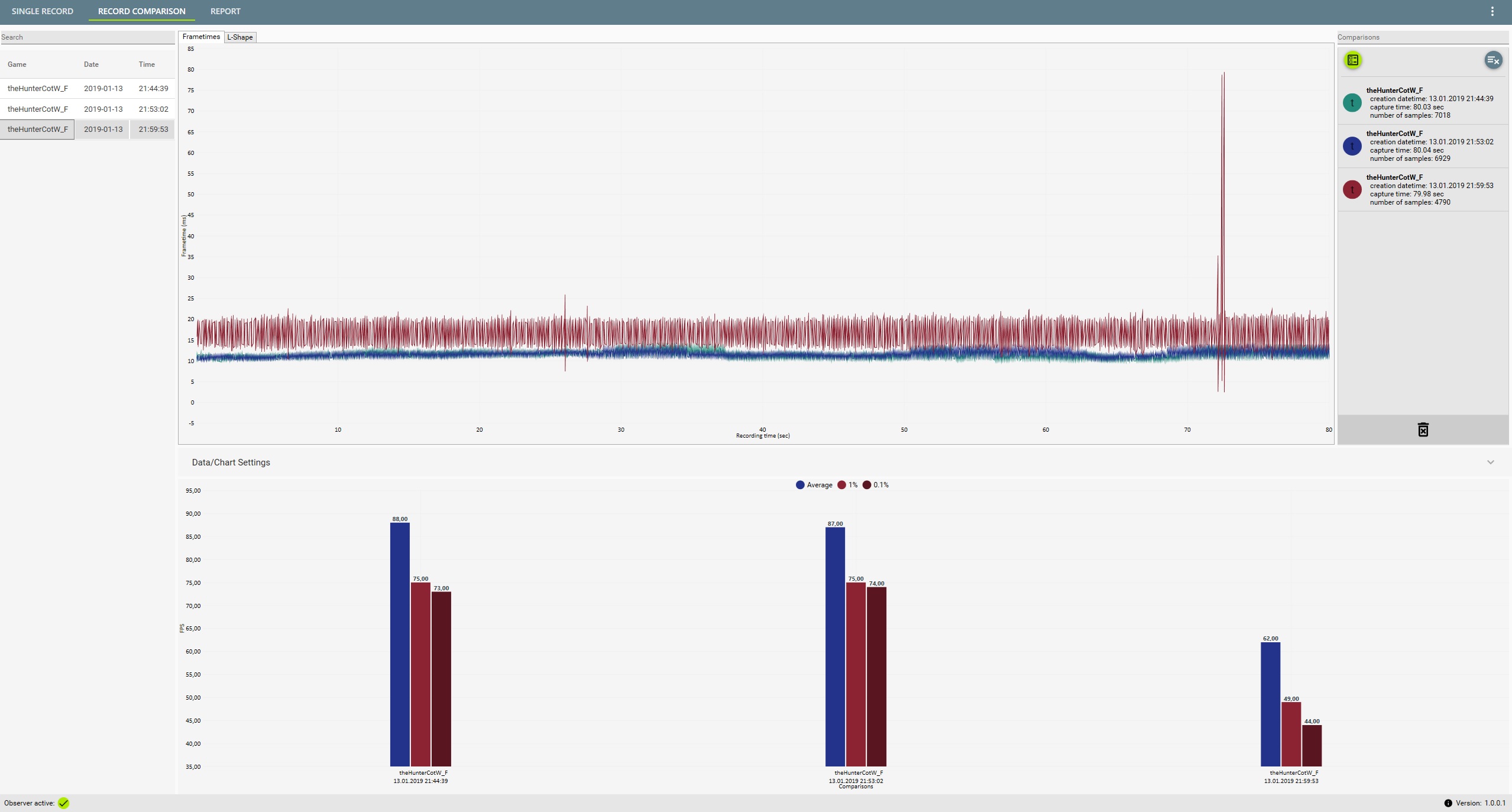

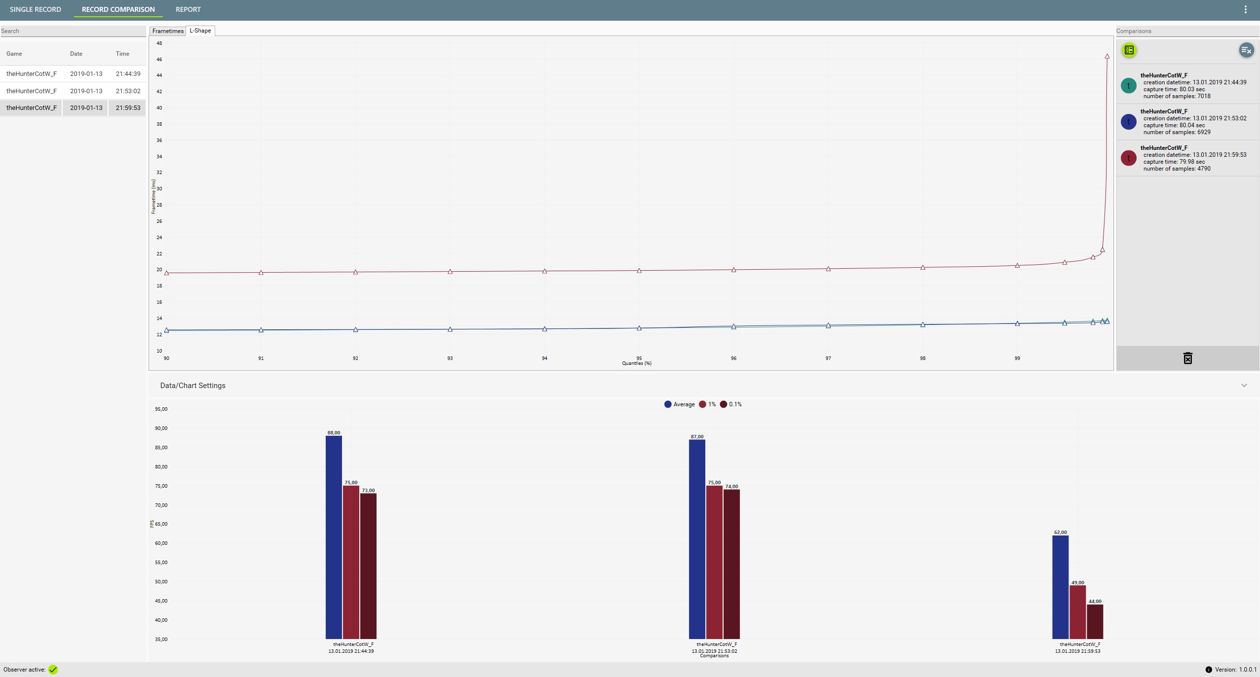

Und nun der Vergleichbildschirm, von oben nach unten farblich zuerst 144Hz gsync(cyan/türkis), dann 60 Hz fastsync(blau), dann 60 Hz vsync(rot), bzw. die Balkendiagramme dann von links nach rechts erst gsync, dann fast sync, dann vsync:
Frametimes:
L-Shape:
Man kann auf den kombinierten Diagramm ganz gut erkennen, dass die Frametimes bei reinen V-sync ziemlich stark schwanken. Liegt wahrscheinlich an den Framecap, den Vsync mit sich bringt. Dadurch kann es auch zu Frame Pacing Fehlern kommen (ein Bild wird übersprungen, ein anders 2x angezeigt...). Die Implementation hängt auch stark von Titel ab. Das G-Sync am besten ist, ist klar. Bei den anderen haste ja effektiv nur 60fps.

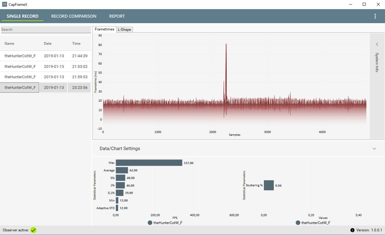

Hier mal im Fenstermodus 60 Hz Vsync an und dann der Vergleich:
Frametimes Fenstermodus 60 Hz Vsync an:
L-Shape Fenstermodus 60 Hz vsync an:

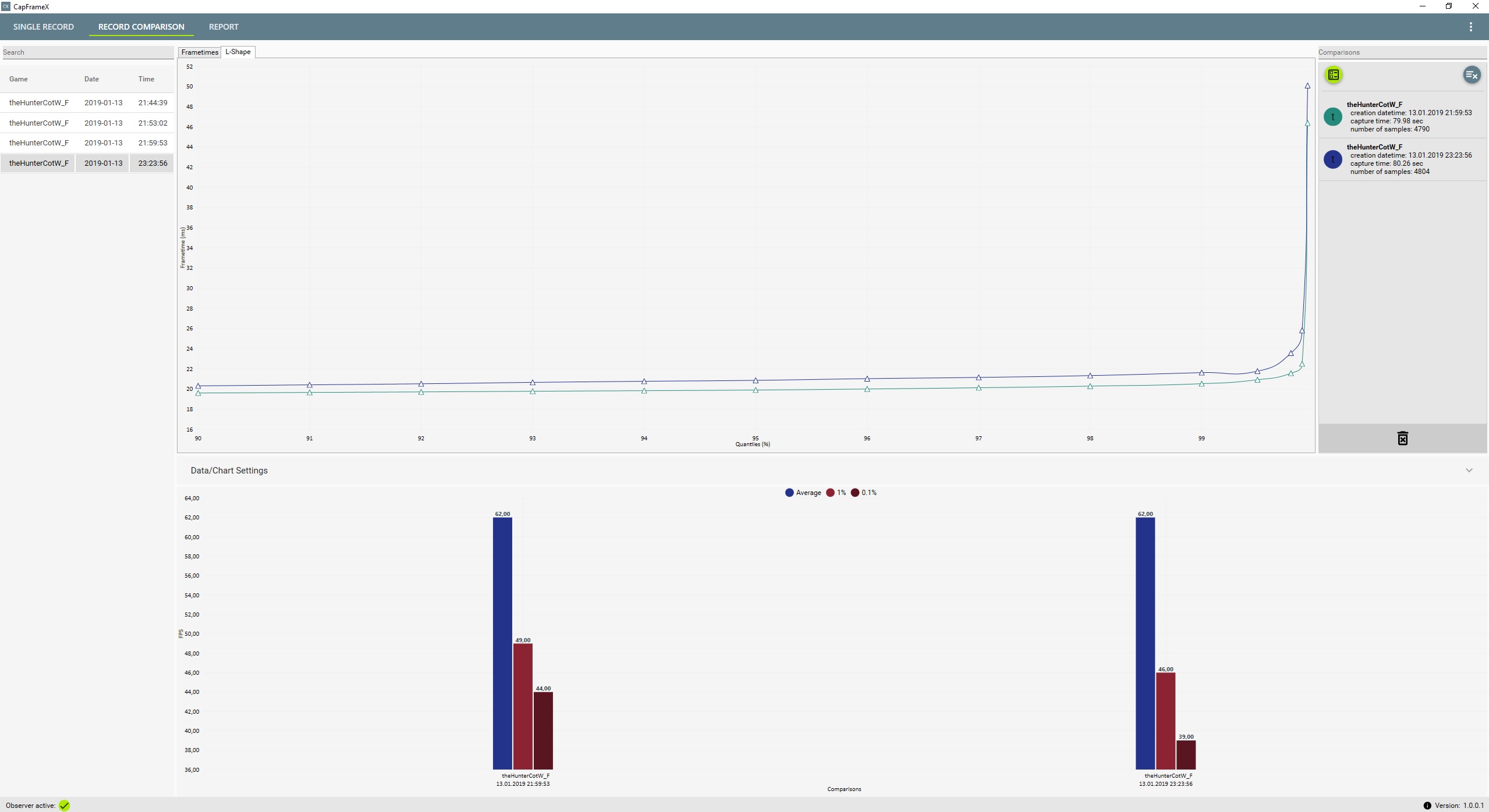

Vergleich 60 Hz Vsync an Vollbild vs Fenstermodus. Wobei Fenstermodus noch etwas schlechter abschneidet:
Frametimes:
L-Shape:

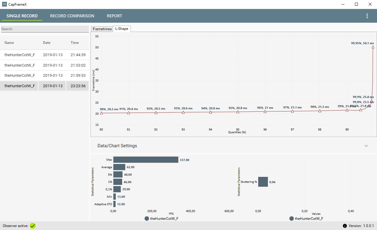

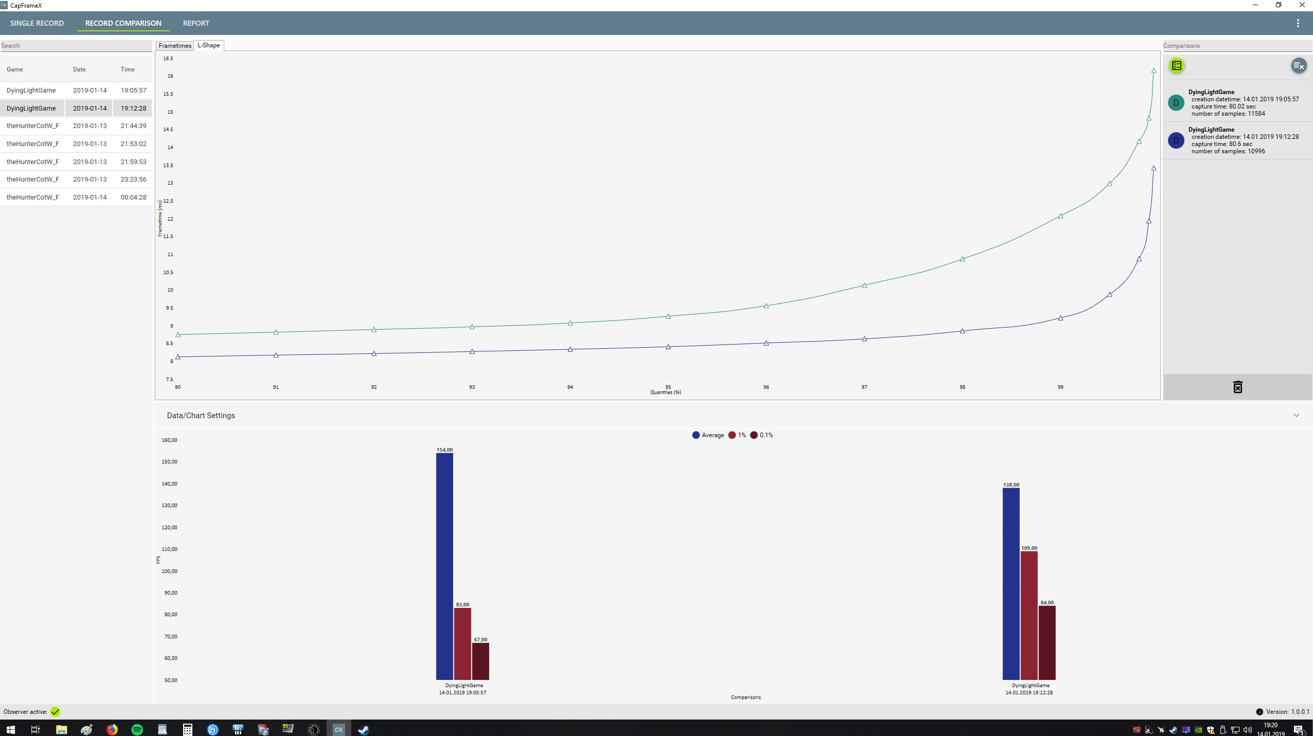

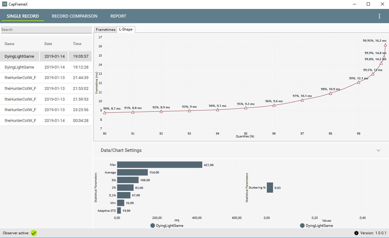

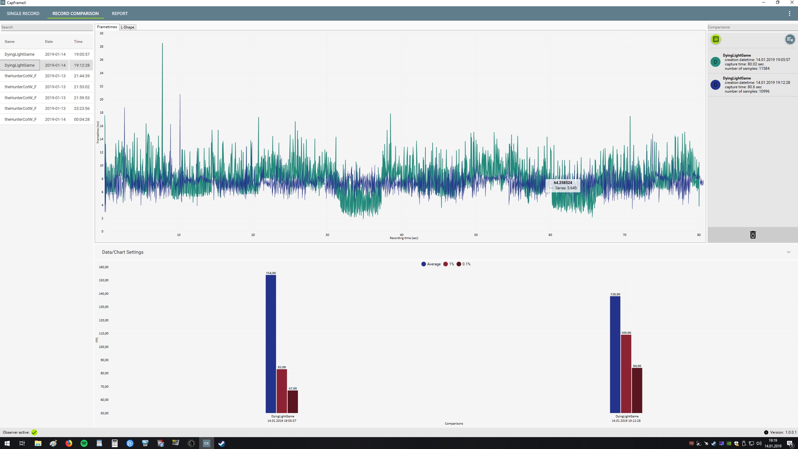

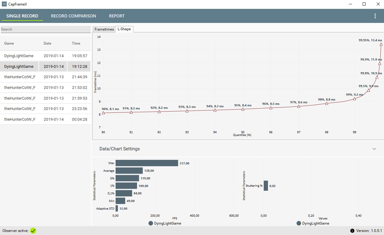

Also ich hab mal Dying Light ausgewählt, da es im Spiel von schnellen bewegungen lebt und dort durch viele Laternenmasten, Leitungen, Telefonmasten usw. nur so von tollen Tearingmöglichkeiten wimmelt und außerdem bei guter Grafik noch relativ fluffige FPS ermöglicht, ohne cap auch über 144.
Außerdem hat's Spaß gemacht, mal eben wieder ein paar Zombies zu schnetzeln ! ;)
Für den test kam's mir hier nur auf das Spielgefühl und tearing usw. an.

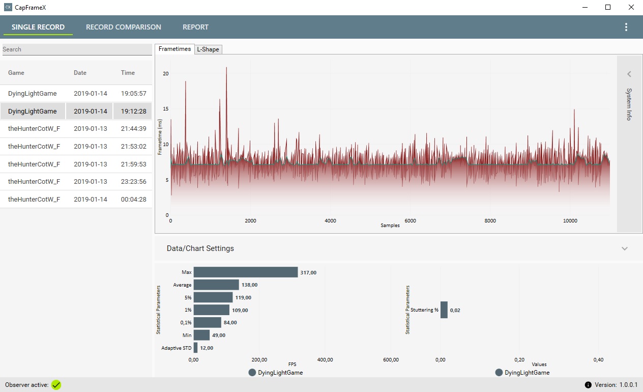

Erster Run ohne Gsync, ohne vsync an, aber dafür Fenstermodus auf 144Hz Monitor.
Zweiter Run mit Gsync, vsync off, aber 140 fps cap durch RivaTuner eingestellt(weiß nicht wie zuverlässig das ist).
Vom Spielgefühl zeigen die Zahlen mal wieder nicht so richtig, wie es sich anfühlt.
Allerdings kam es mir beim Start im Fenstermodus erst einmal relativ zackig vor, was den inputlag angeht. Schön schnell, eigentlich.
Beim genaueren testen kam's mir aber leicht "hakelig" vor. An manchen Ecken hatte ich das Gefühl, dass das Bild und die Reaktion kurz, wirklich extrem kurz hakelte. Keine Ahnung, wie ich das beschreiben soll. Kann aber nur im Millisekundenbereich gewesen sein. Für Leute mit geringeren Ansprüchen vielleicht nicht so schlimm, oder überhaupt bemerkbar.
Alles in allem hat mir das Spielen im Vollbildmodus, mit 140er cap und gsync an, vsync off besser gefallen.
Hier nochmal ein paar Bilder und dann noch ein paar Worte dazu:

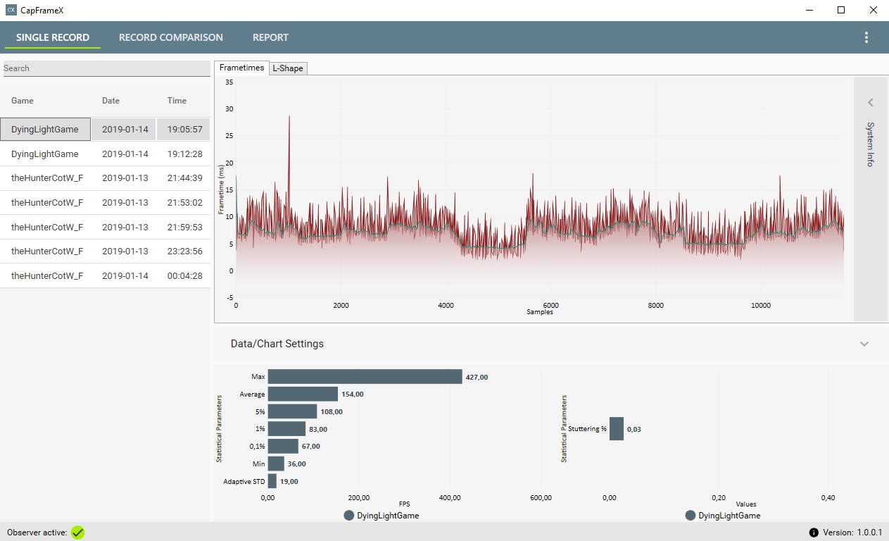

Fenstermodus, kein cap auf 144Hz Monitor, Frametimes:
Und L-Shape:
Nur ein grober Vergleich, nicht haargenau der gleiche Weg, mit den gleichen Zombies !
Vergleich eher ungefährer Natur, um nach Auffälligkeiten zu schauen !
Nun Vollbild Gsync mit 140er cap:
Und grober Vergleich, des Bildes:
  • Vergleich erst Fenster ohne cap zweiter Wert Gsync mit 140 fps cap Frametimes.jpg
  • Vergleich erst Fenster ohne cap zweiter Wert Gsync mit 140 fps cap L-Shape.jpg
