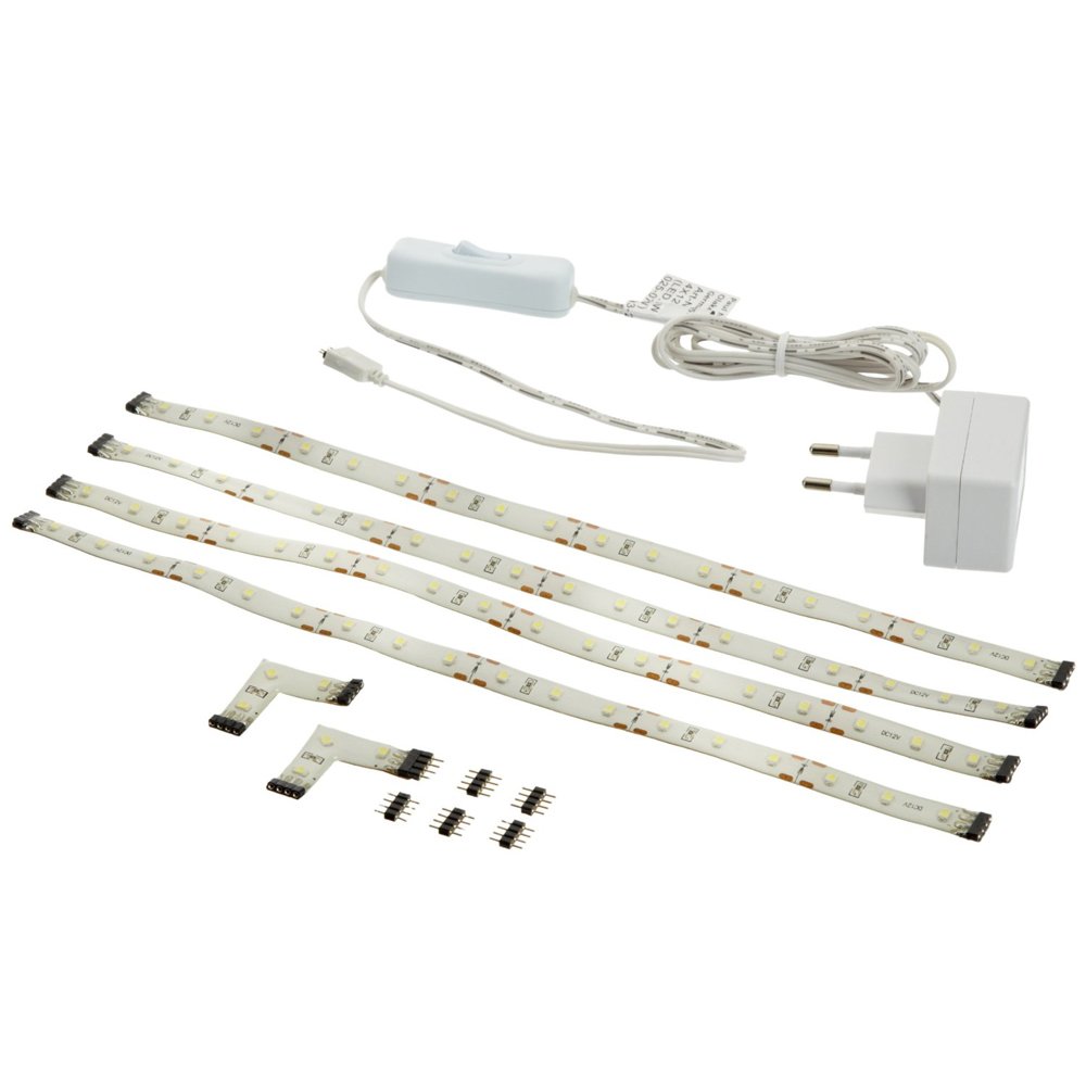

Oder kann man problemlos mit einem günstigen Y-Adapter auch zB 20 LEDs an einem Molex-Anschluss dranmachen? Ideal wäre, wenn ich 2-3 Leisten hätte plus ein paar Einzel-LEDs 5mm und das alles an EINEM Stromstecker des Netzteils dranmachen kann. Geht das, und zwar auch relativ günstig, also nicht pro LED gleich 4-5€ ? Und wie sorge ich dafür, dass die Beleuchtung nur angeht, wenn der PC an ist? Denn das Netzteil "hat" ja immer Strom, sofern man keine abschaltbare Steckerleiste verwendet.
Ich habe auch noch ein Set mit 2 LED-Leisten übrig, die an sich für 230V gedacht sind - da ist dann deswegen auch ein kleines Netzteil dabei. Könnte ich das Netzteil einfach weglassen und die Leisten direkt an einen alten Stromstecker anschließen, den ich wiederum ans Netzteil stecke? Es sind je zwei "starre" Leisten, die miteinander verbunden sind, am Ende ist ein "Abschlussstopfen" drauf, den man entfernen kann, um noch eine dritte, vierte usw. Leiste mit anzuschließen.
Was ich mich da dann frage: könnte man so eine Leiste durch eine Folie oder so was dazu bringen, dass das Licht rot wirkt? Denn die Leisten haben nur weißes Licht ;)

Du kannst die beiden 230V Streifen benutzen, wenn das Netzteil 5V oder 12V liefern würde.
Ich gehe mal davon aus das du mit einem alten Stromstecker einen Molex Anschluss meinst.
Das mit der Folie kannst du mal ausprobieren, bei weißen LEDs könnte es Funktionieren bei anderen Farben nicht.
Das mit den 20 LEDs würde Funktionieren, wenn du so einen splitter Findest.
Das Netzteil hat als Output 12V, 0,5A.

Die kannst du alle parallel zusammenhängen.
So wie auf deiner Zeichnung.
Wobei der Molexstecker falsch belegt ist, 12 und 5V liegen außen und beide Massen innen.

Das mit den einzelnen LEDs würde so Funktionieren.
Wenn du fertige LEDs Kaufst und sie an zwei Molex Stecker anschließt, passiert im Prinzip das selbe.
Beim LED Streifen musst du die Gelbe Leitung 12V des Molex Steckers mit der Stromversorgung (+) des LED Controllers verbinden.
Dieser wird dann mit dem LED Streifen verbunden.
Am besten ist es da das Kabel des alten Netzteils wieder zu verwenden.
Oder Gibt es bei dem LED Streifen keinen Controller?
Falls dem so ist kann man den LED Streifen so wie die einzelnen LEDs verbinden.
Ein Foto währe hilfreich darauf könnte ich die Verbindungen markierten.
Du kannst auch 7 Volt versuchen, das währen Rot und Gelb. Gelb muss dabei an + und Rot an -
Dadurch ist die Spannungsdifferenz 7Volt statt 12Volt.
LG Flo

Ich glaube nicht, dass da ein Steuergerät mit dran ist. Es ist ein rel kleiner Stecker mit eingebautem Netzteil, da steht nur "Power Adapter" drauf und halt die Leistungswerte, und nach ca 40cm kommt noch ein Kippschalter, sowohl vom Gewicht als auch vom Aussehen her sieht das auch echt nur nach Schalter aus. und das endet auf einen Stecker, den man an die erste Leisten Steckt. Da steht auch + und - genau dran. Es sieht fast genau so aus http://ecx.images-amazon.com/images/I/61OGO41tXyL._SL1000_.jpg nur dass bei meinem Fall es starre Leisten sind, und der Anschlussstecker hat nicht 4 Pins wie auf dem Bild, sondern ein kleines Stück "Platinenmaterial" mit flachen Metallstreifen drauf, die nach dem Anfstecken der Leiste dann Kontakt mit der Leiste haben. Da ist eindeutig zu sehen, dass je eine Kabelader aus dem Anschlusskabel mit + und - die Metallstreifen an die "Metallstreifen" gelötet ist, also vom Schalter kommen 2 Pole zum Stecker.
Wegen der Bohrlöcher: es könnte sein, dass ich doch nur 2-3 LEDs brauche für Verschluss-Stopfen mit 5mm-Einlass, die gibt es ja zu kaufen. Denn ich bin noch nicht ganz sicher, welchen Kühler und welche Pumpe ich nehme und OB die dann auch Plaxiglas haben werden mit Bohrungen. Aber eine der in Frage kommenden Pumpen war zB die Laing DDC310 mit Plexiglasdeckel, da steht hier im Test .::Mod-Your-Case.de | hardware for life::. was von 2 Bohrungen 5mm, und es ist auch ein Bild dazu dabei (vlt. such mal nach dem Satz "Auf jeweils zwei sich gegenüberliegenden Seiten" ), dann findest du den Abschnitt ;) und auch einige CPU-Kühler mit Plexiglas haben 5mm-Löcher.
@Abductee: jo, das war nur eine schematische Zeichnung, ich hatte halt nur "gelb + schwarz" im Hinterkopf ;)

OK, das Kabel musst du nach dem Kippschalter(falls du den nicht im Gehäuse haben willst) abschneiden und mit dem Gelben und dem Schwarzen kabel eines Molex Steckers verbinden. Falls du den Schalter im Gehäuse haben willst Schneid das Kabel nach dem Power Adapter ab.
Gelb muss auf + und schwarz auf -
