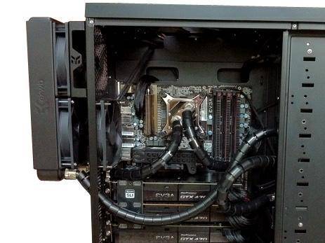

AW: Frage zu LEDs (Einzelne, Bänder und Leisten) und deren Stromversorgung
Danke für die Ideen - ich hätte den AGB gern halbwegs im Blick. Ich versuche grad eine hängehalterung an der Decke zu fixieren oder den hddkäfig zu nutzen.
Der Radi ist ein 280er, das passt hinten nicht. Oder gibt es auch da ne Halterung? Hab grad nur Smartphone fürs Netz, Kann daher nicht viel nachsehen
Gibts auch für 140mm.
Ich hab von Bitspower den Radsupport II rumliegen. Nur ist der momentan nirgends zu bekommen???
Streng genommen könntest du auch einen leeren Lüfterrahmen nehmen.
