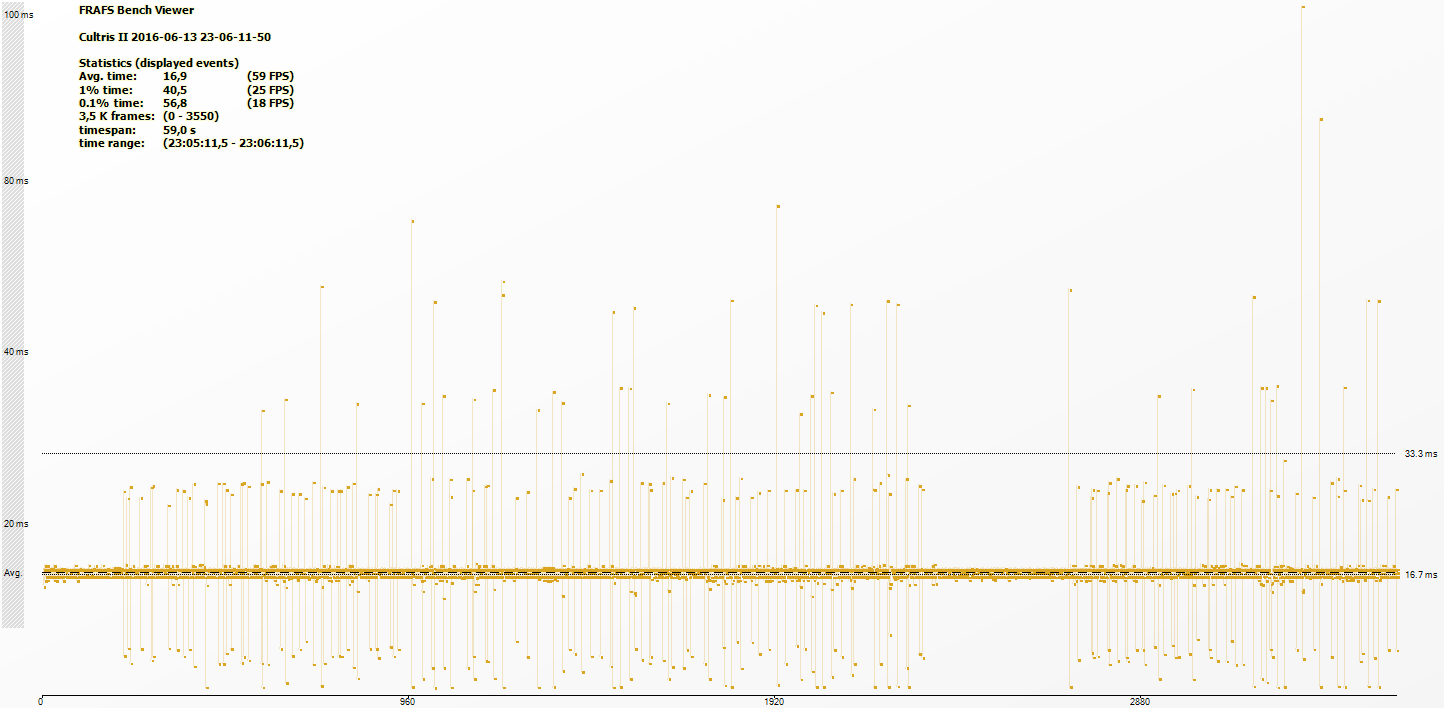

Naja, es macht bei mir etwas aus. Das liegt daran das bei mir alles andere ausser DirectSound die Frametimes verzoegert. Ich poste mal nen Vid das Sie mir glauben.
Hatte noch den Stromsparmodus der Grafikkarte an. Sorry. Naja am vorher gepostetem Diagramm sieht man trotzdem das 1-2 FPS an bestimmten Zeitpunkten verloren gehen.
Ich poste es hier nochmal
Directsound : https://embed.gyazo.com/02d9d1dec6e2...02e3980ebf.png : Avg Time 60 FPS 1% Time 57FPS 0,1% Time 55FPS
WASAPI : https://embed.gyazo.com/21c2b49b2eb1...7d8ea8b3aa.png Avg Time 59 FPS 1% Time 25FPS 0,1% Time 18FPS
Da kann man schon herauslesen das 1FPS dauerhaft verloren gehen. 1% der Zeit droppt die Frametime auf 25 FPS (ist sehr viel). 0,1% der Zeit gehts sogar runter auf 18FPS.
Wenn man nun ueberlegt das ich in meinem Tetris Spiel 3 Tasten pro Sekunde druecke dann sind solche Spikes fatal.
@Julia falls Sie nicht in dieser Geschwindigkeit spielen ist es nicht so tragisch [ICL] Quarter Finals - Verus vs Iljain - YouTube
