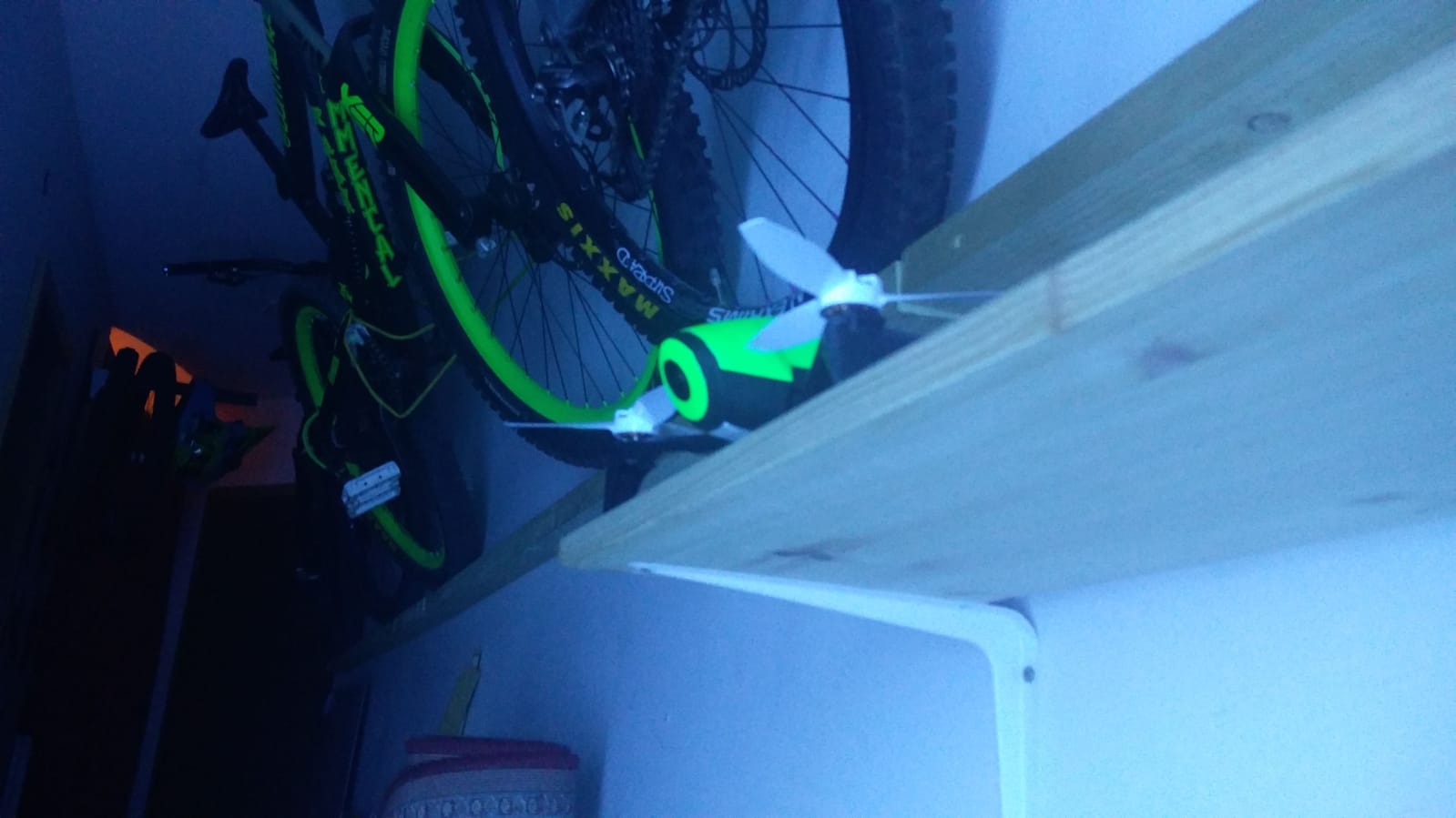

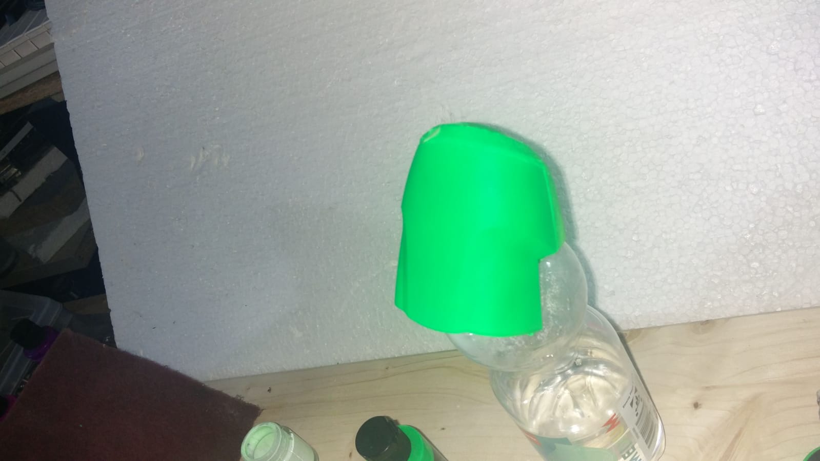

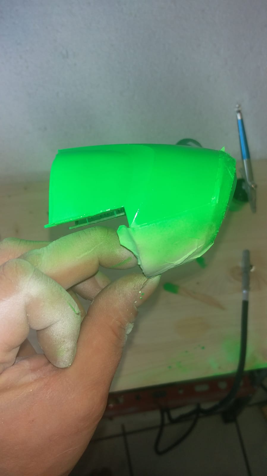

Wenn du alles richtig machst, kann das Ergebniss dann so aussehen z.b das nen Teil meiner Drohne den ich Lackiert hab, immer schön Schicht für Schicht für Schicht, btw Das Fahrrad im Hintergrund hab ich ebenfalls Selbst lackiert, genauso wie die Felgen Selbst lackiert sind, und die Aufkleber selbst gemacht sind :cool:
