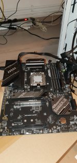

Leider bei diesem Setup ändert sich rein gar nichts...
Auf der CPU gehört schon der Kühler drauf. So wird die CPU zu heiß und der PC geht zu fort aus!!!
Jetzt hängt er aber beim Booten. Das ist doch die unterste Q-LED die steht für Booten.
