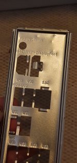

Hast du das IO Shield verbaut und wenn ja ist da nix von dem Metall in den USB Ports zb. ?

Die kleine Erweiterung bei Displayport war tatsächlich in dem Anschluss drin.
Konnte es daran liegen?
Soll ich das einfach weg biegen?
Von den Laschen darf nix im Anschluß drin sein
Gibt heute kaum noch Boards wo man überhaupt noch so ein Blech verbauen muss . Bei den meisten ist das heute schon intergriert bzw. überflüssig.

Kann halt zu einem Kurzschluß kommen und das ist bei Elektronik halt selten gut.:-D
Netzteile schalten da im Idealfall auch ab oder es kann erst gar nicht gestartet werden

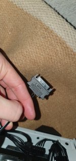

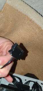

Hat dieser Anschluss irgendeine Bedeutung?

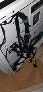

Was für ein Gehäuse hast du? Ich kann nicht finden, ob du es schon geschrieben hast?
Wird aber mit dein Problem nicht in Verbindung stehen.
Du sollst um den Fehler zu finden, mit ein minimalen Aufbau anfangen.
Mainboard mit Strom versorgen. Im Handbuch nachsehen welcher CPU 2*8 Stecker Pflicht ist!
Leuchtet die CPU Q-LED, die CPU mit Kühler auf MB drauf schrauben. PC starten und schauen was die Q-LEDs sagen. Wenn er beim RAM hängen bleibt, den RAM rein, kontrollieren was die Q-LEDs machen. Leuchtet die VGA Q-LED, erst mal die iGPU benutzen.
Komm du jetzt ins UEFI/BIOS, kannst die Default Einstellungen Laden und nach ein Neustart das UEFI einrichten z.B. EXPO und die Grafikkarte rein kloppen.
Jetzt den Datenträger in betrieben nehmen auf dem Windows 11 neuinstalliert werden soll (SSD 250GB Samsung). Wenn Windows läuft kannst du die beiden HDD neu Partitionieren und Formatieren!
Ich Tipp das wenn nur das MB mit Strom versorgt wird, schon keine Q-LED lechtet, was auf Defektes MB oder PSU hinweisst.
