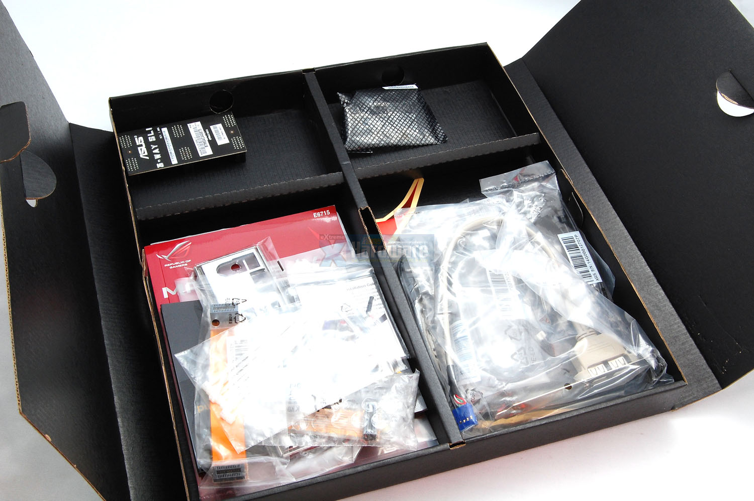

In der bekannten Verpackung im Republic-of-Gamers-Style (kurz: RoG) findet das Maximus IV Extreme-Z seinen Weg zum Endkunden. Die Verpackung lässt sich aufklappen und gibt so einen ersten Blick auf das Board und wichtige Features frei. Der Karton wirkt wertig und bietet - obgleich das Mainboard nicht gepolstert - ist einen ausreichenden Transportschutz.

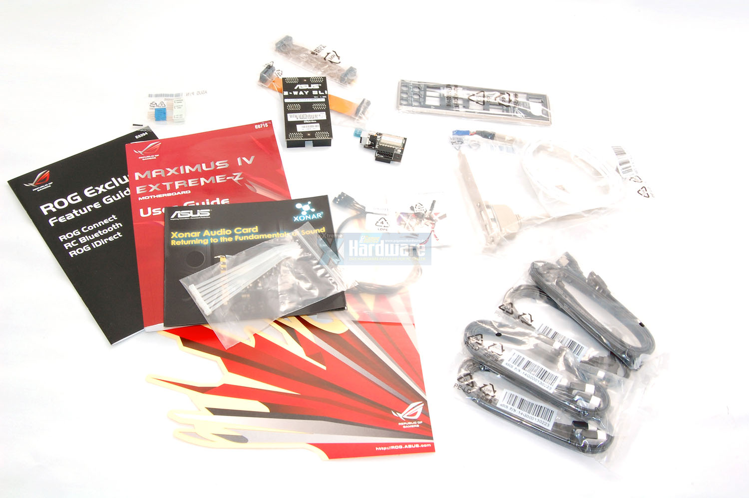

Das reichhaltige Zubehör findet seinen Platz abgetrennt in einem Extrakarton unter dem Board. Zusammenfassend alle Positionen auf einen Blick:
- I/O Blende
- Handbuch / ROG-Feature-Guide / Treiber-/Tools-DVD
- 4x SATA2-Kabel
- 4x SATA3-Kabel
- 1x USB Blende
- 3x Temperatursensoren
- Q-Connector
- RC Bluetooth Steckkarte
- flexible SLi-Brücke
- flexible Crossfire-Brücke
- starre 3-Way-SLi-Brücke
- USB auf USB Kabel (Thunderbolt)
- Kabelbinder
- ROG-Aufkleber

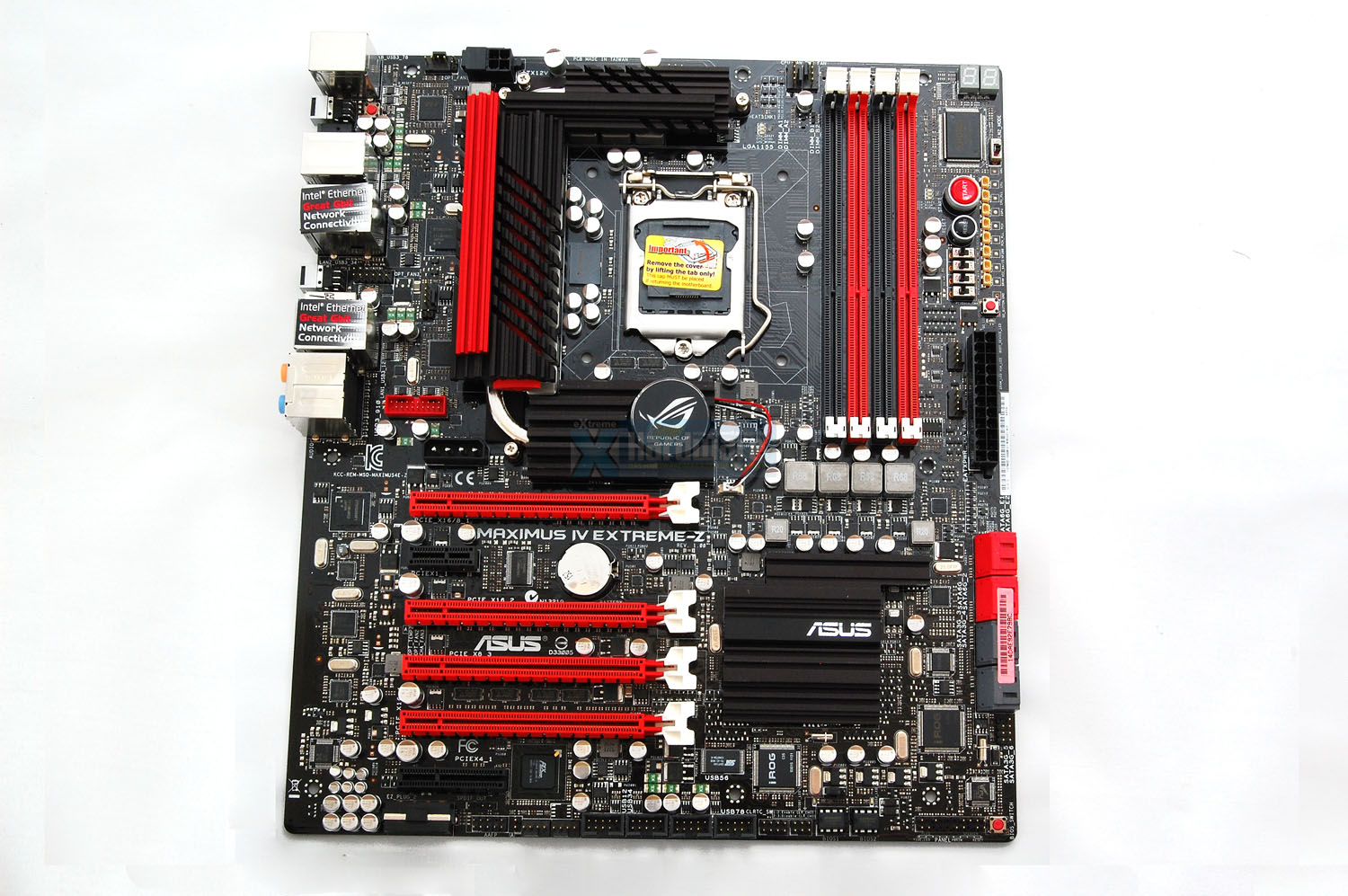

Das Board - Erscheinungsbild

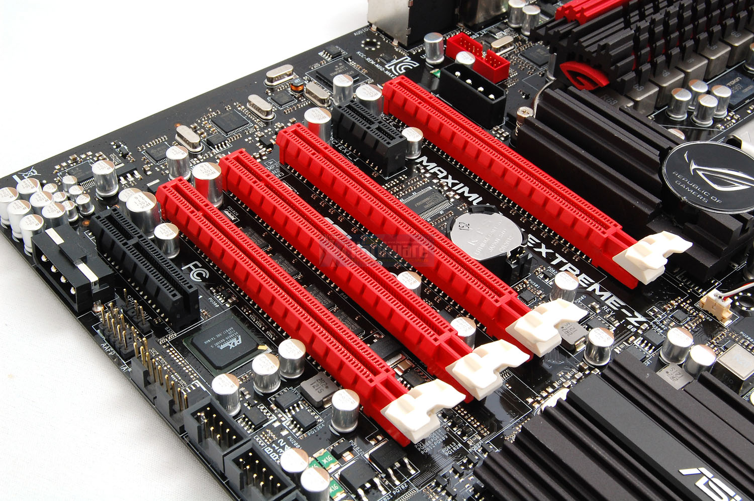

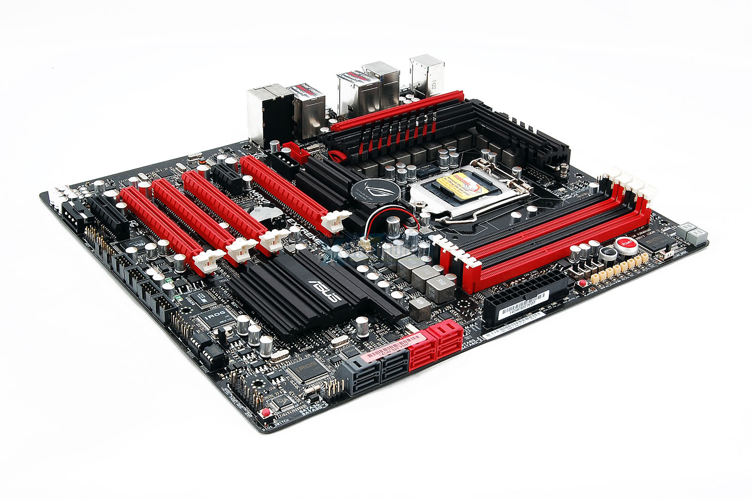

Um den zahlreichen Features ausreichend Platz zu bieten, setzt das Maximus IV Extreme-Z wie viele High-End-Boards aus dem Hause ASUS auf den inzwischen durchaus üblichen erweiterten ATX-Standard (30,5 x 26,9 cm). Vor dem Kauf sollte daher kontrolliert werden, ob es mit dem Gehäuse zu Problemen kommt.

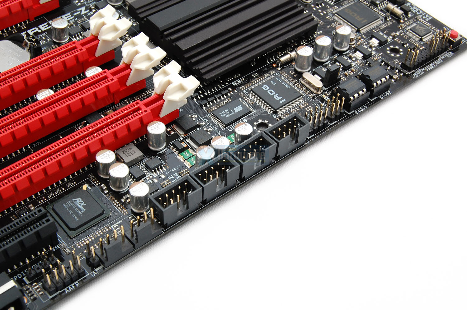

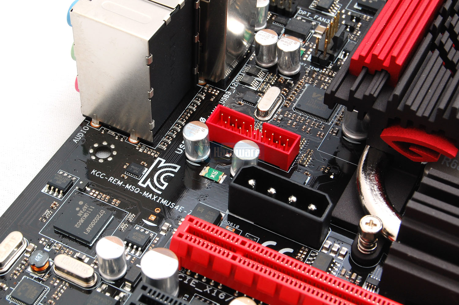

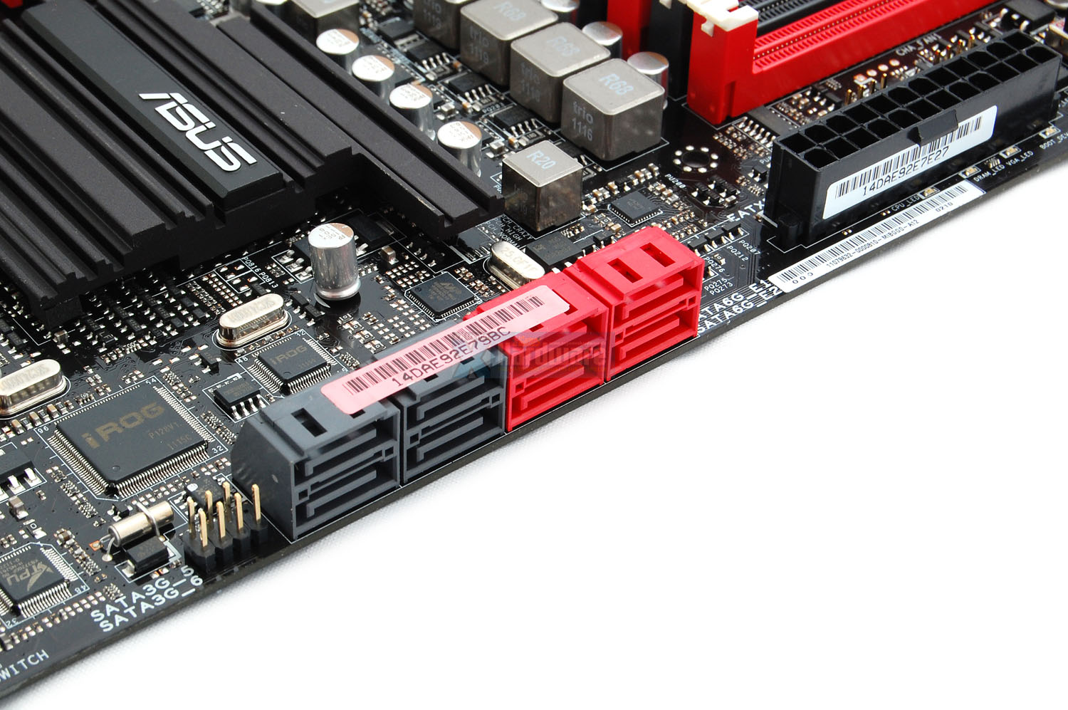

Das Board-Layout gibt keine Anlässe zur Kritik und wirkt durchdacht. Lediglich der Anschluss für USB-3.0-Anschlüsse in der Gehäusefront hätte eher Richtung rechter Boardhälfte gerückt werden sollen. Die Änderungen zum Pendant mit P67-Chipsatz halten sich zudem in Grenzen. So wurde ein Kondensator am oberen Ende leicht versetzt und der 8-Pin-CPU Anschluss um 180 Grad gedreht. Ansonsten gleichen die beiden Boards wie ein Ei dem anderen. Es lässt sich auch bestätigen, dass Wasserkühler, wie etwa von EK Waterblocks, trotz versetztem Kondensator ohne größere Komplikationen ihren Platz auf beiden Mainboards finden können.

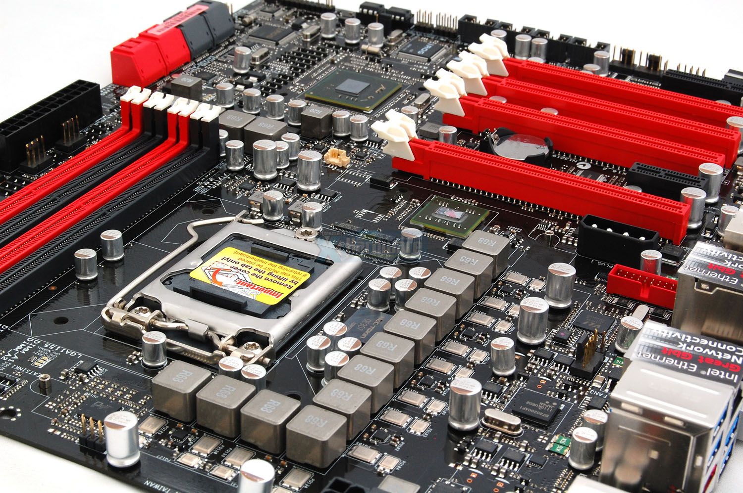

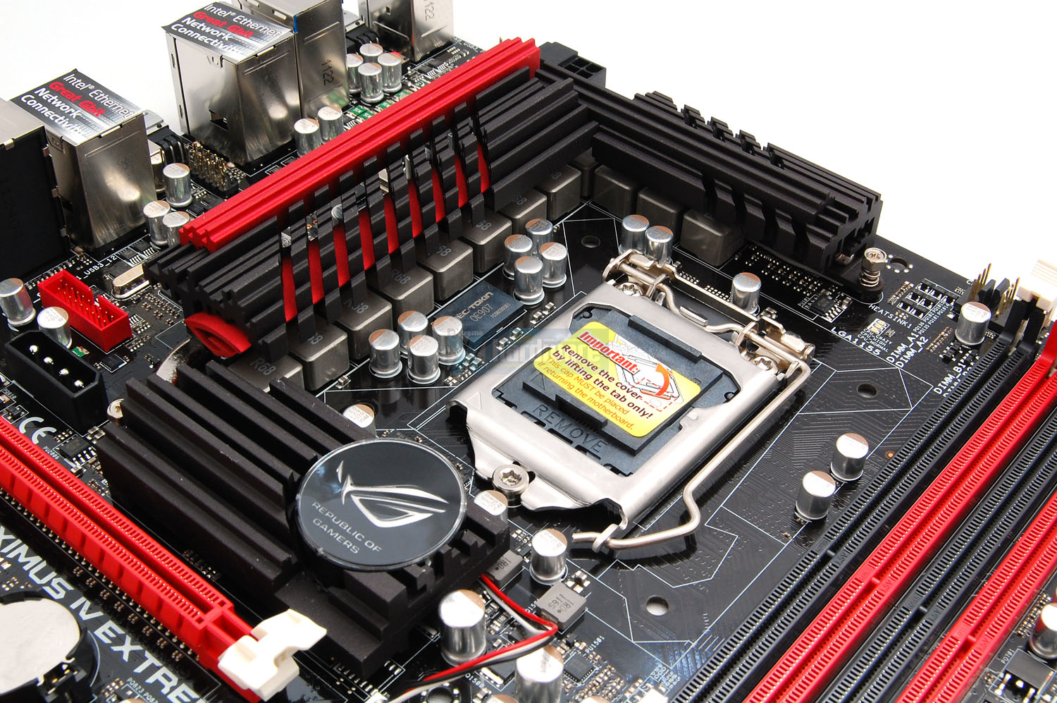

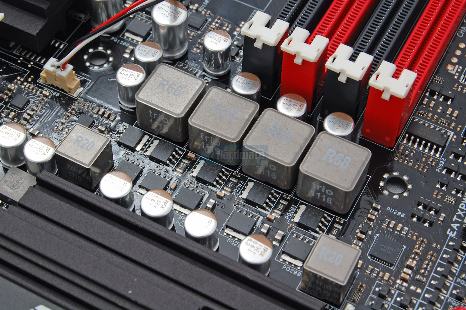

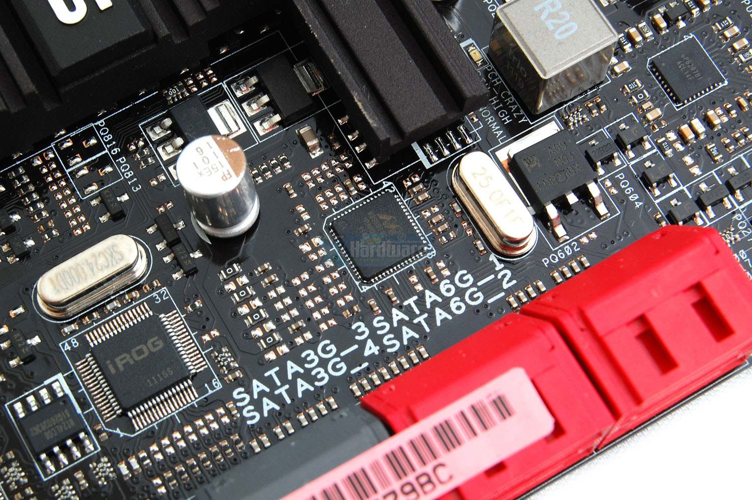

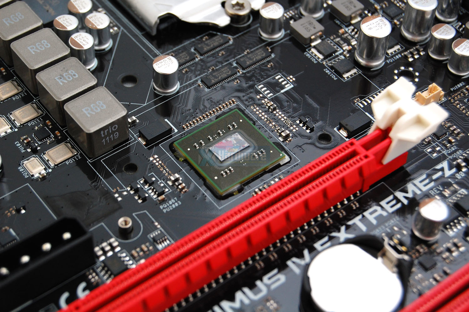

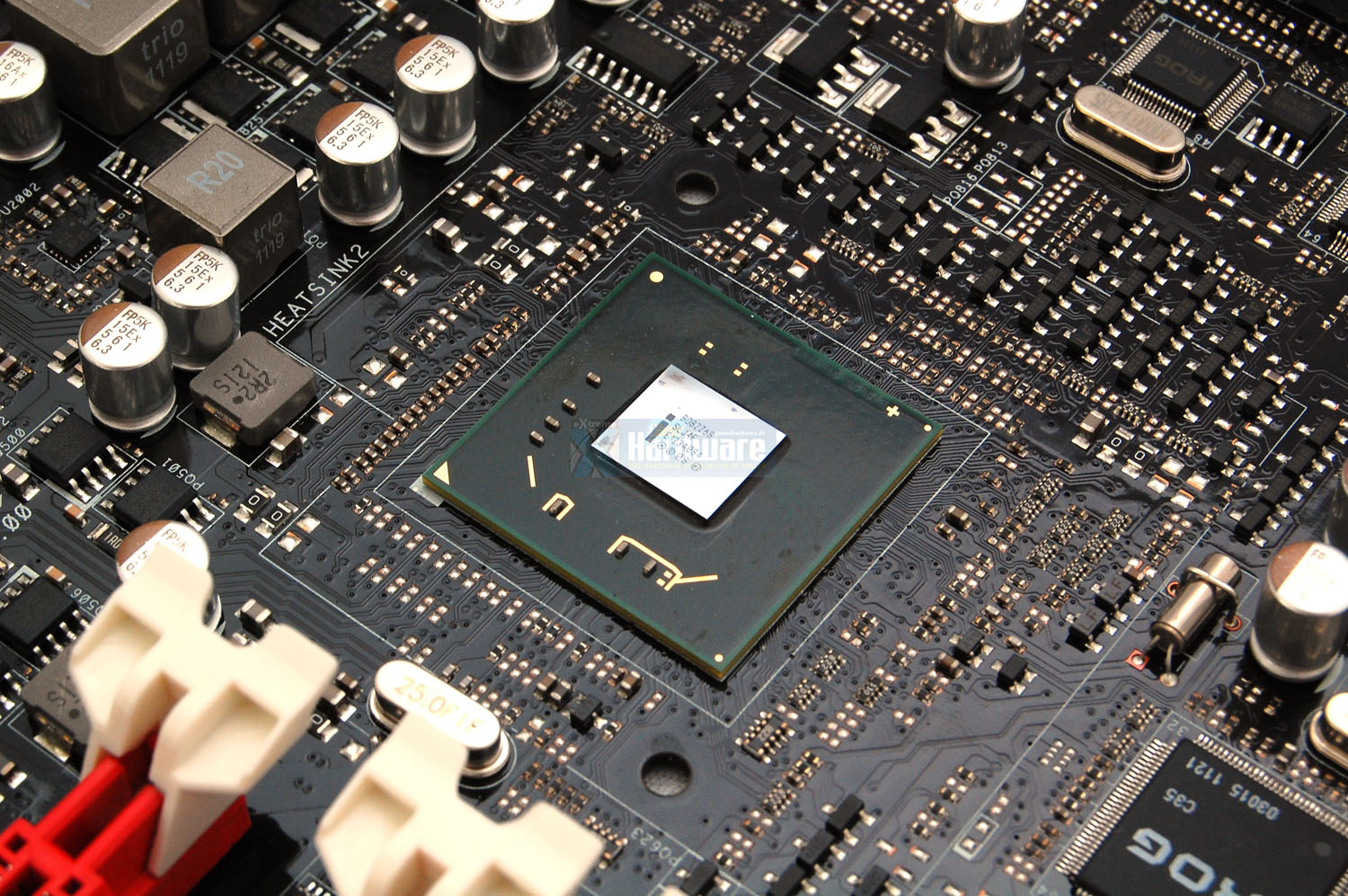

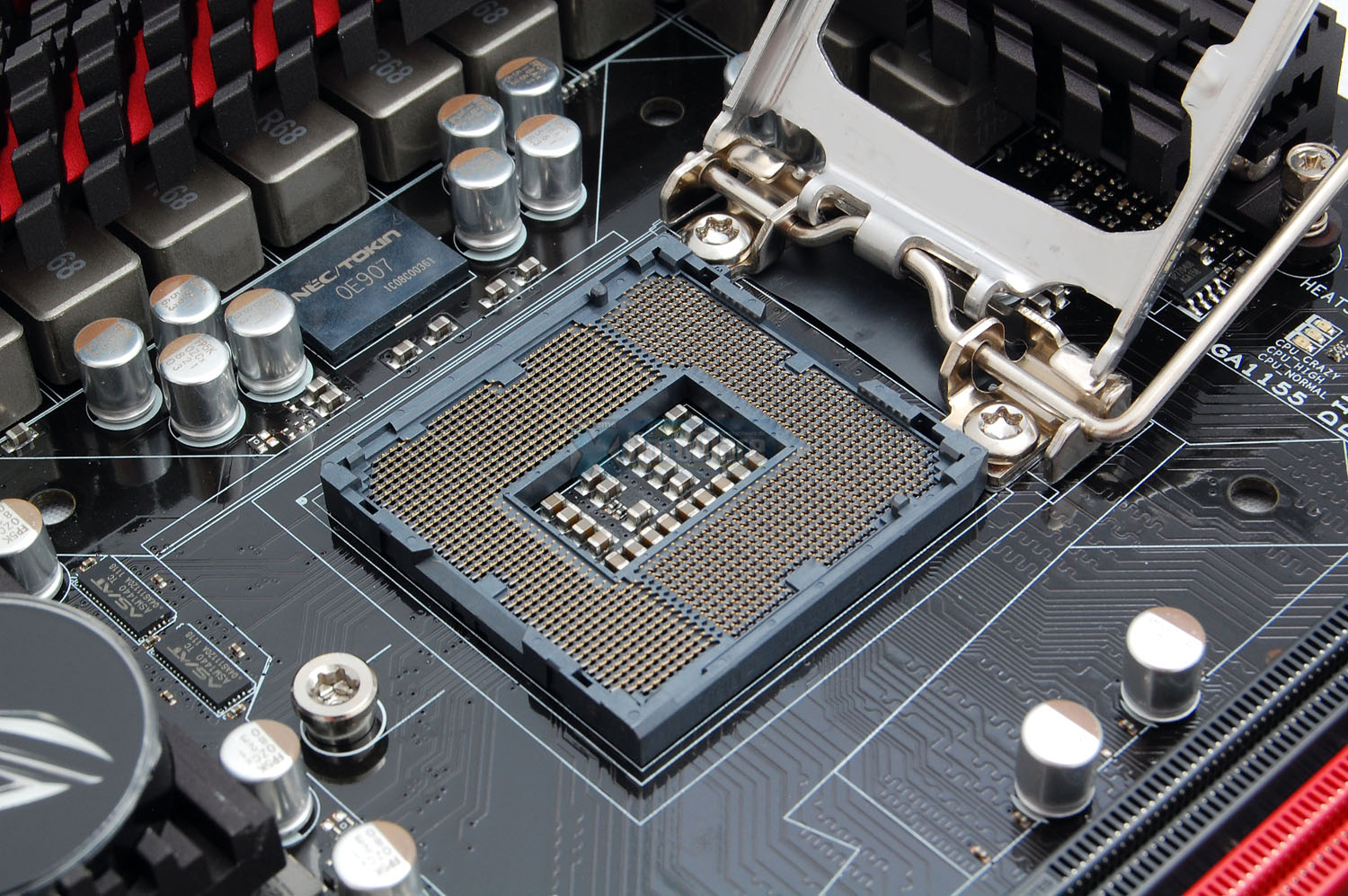

Der Raum rund um den Sockel 1155 ist mit einer massiven Kühlkonstruktion für die acht digitalen Phasen der Prozessor-Stromversorgung verbaut. Große Kühler finden aber dennoch ausreichend Platz. Der Schließmechanismus des Sockels stammt von Lotes und gleicht dem Vorgängersockel ebenso wie auch die Bohrungen rund um den CPU-Sockel. Ein Kondensator von NEC/Tokin glättet zudem die Stromversorgung des Prozessors. Am Speicher übernehmen vier Phasen im herkömmlichen analogen Design.

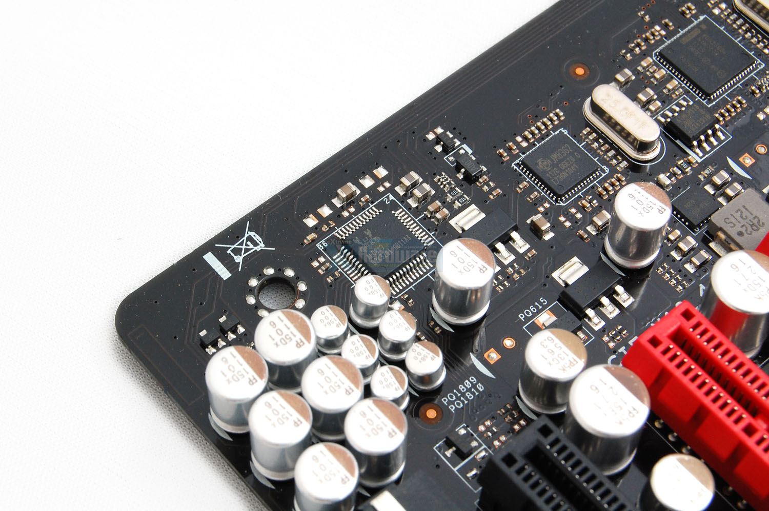

Wir wollen einen weiteren Blick auf die Kühlkonstruktion und die darunter versteckten Chips werfen. Sämtliche Kühlkörper sind vorbildlich mittels federnder Schrauben befestigt und üben so einen wohl definierten Anpressdruck aus. Bei den Spannungswandlern kommt zudem eine Sandwich-Konstruktion mit "Backplates" zum Einsatz. Ersteinmal demontiert, erkennt man den guten Kontakt zu den Chips. Den NF200-SLI-Chip platziert Asus oberhalb der PCI-Express-Steckplätze und kühlt diesen mit dem oberen Heatpipeverbund. Der Z68-Chipsatz erhält einen eigenständigen Kühlkörper und wird im Betrieb nicht sonderlich heiß.

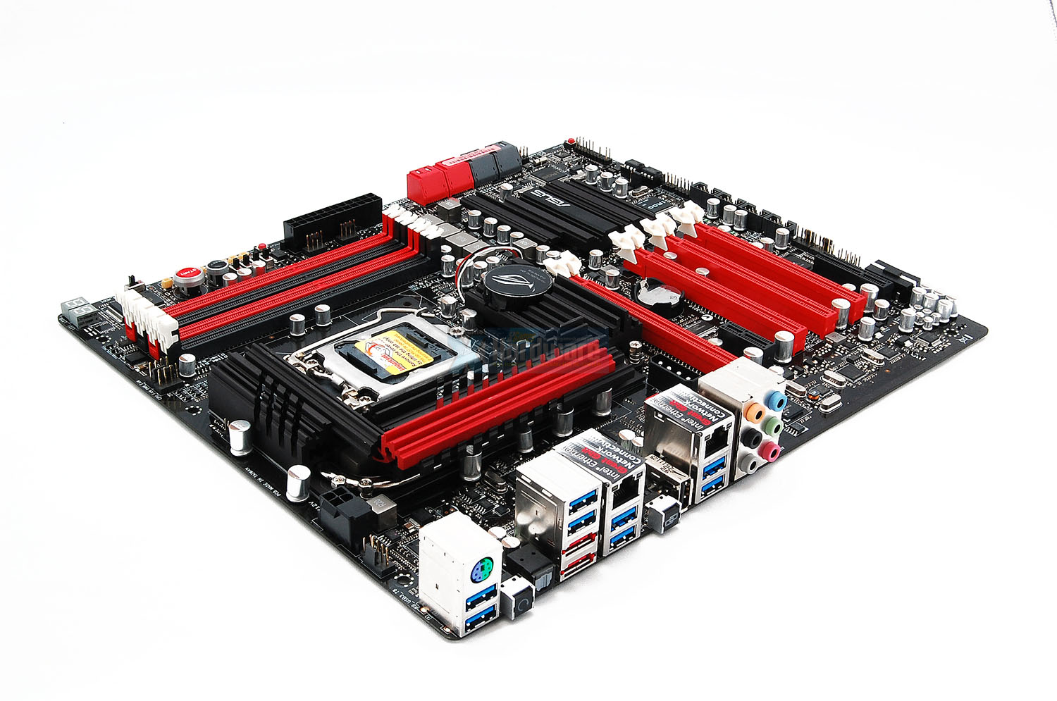

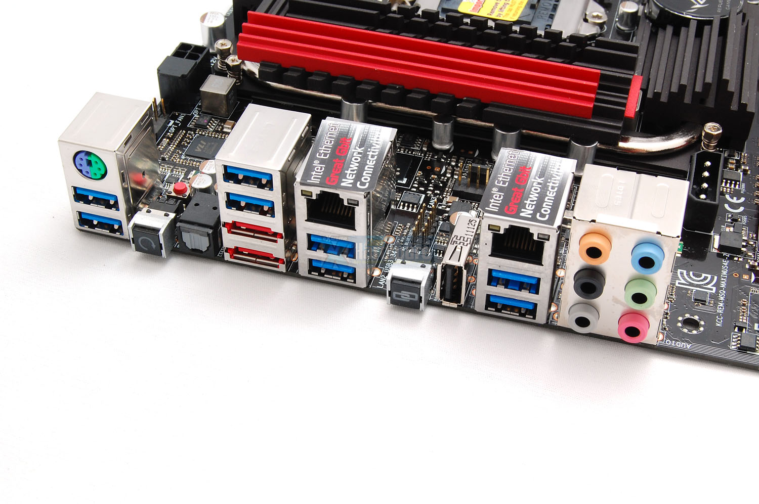

Das Backpanel gibt sich mit zahlreichen USB-3.0-Anschlüsse hochaktuell. Zwei ESATA-Anschlüsse finden ebenfalls ihren Platz. Ob der normale User zudem gleich zwei Gigabit-Lan-Ports braucht, ist bei diesem High-End-Board wohl keine Frage. Ein BIOS-Reset-Taster und das RoG-Connect-Interface komplettieren die Anschlüsse nebst dem 8-Kanal-Soundinterface inklusive optischem Ausgang. Wahlweise kann auch eine Bluetooth-Karte zugesteckt werden. Bei den internen SATA Anschlüssen gesellen sich zum bisherigen SATA-2-Standard (vier Anschlüsse an der Zahl) je zwei SATA-3-Anschlüsse von dem Z68-Chipsatz und Marvel-9182-Controller. Im Inneren finden sich ganze vier USB-2.0-Hubs und ein USB-3.0-Hub (nicht auf den Bildern; in roter Farbe neben dem Prozessor).​

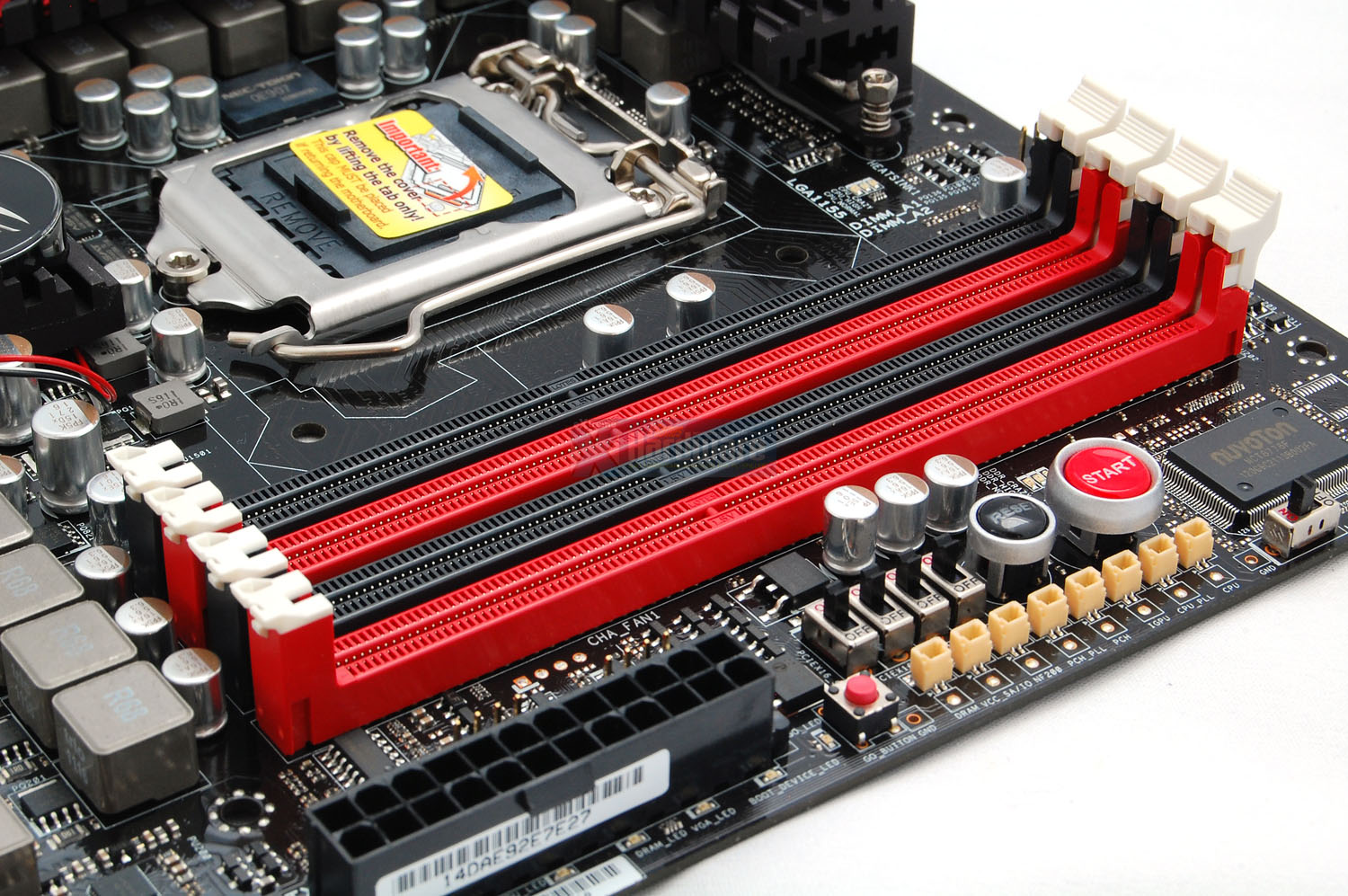

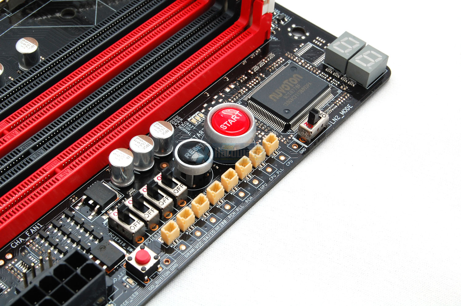

Eine Ansammlung weiterer Features finden sich in der oberen rechten Ecke des Mainboards. Hier geben zwei LED-Anzeigen detaillierten Aufschluss über den Bootstatus (die passenden Beschreibungen zu den Nummern finden sich im Handbuch). Unterstützt wird diese Anzeige von vier roten Leuchtdioden neben dem ATX-Stromstecker, welche die wichtigsten Bootabschnitte wiedergeben und schnell auf Probleme hinweisen. Das ProbeIt-Feature ermöglicht das Auslesen der Spannungen mittels eines Multimeters. Insgesamt fünf Schieberegler lassen das einzelne Deaktivieren der PCI-Express-Slots, oder das Aktivieren des LN2-Modus zu. Wer das Board zudem voll mit Grafikkarten bestückt, kann die Stromversorgung mittels zwei 4-Pin-Anschlüssen unterstützen. Der verbaute Soundchip vom Typ ALC889 stammt von Realtek und findet in der linken unteren Ecke seinen angestammten Platz.

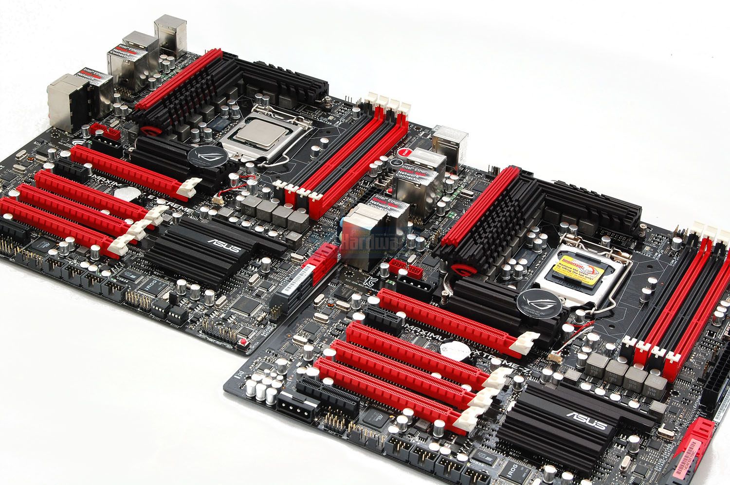

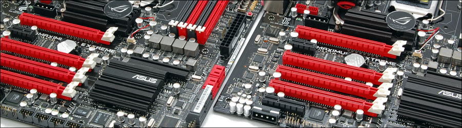

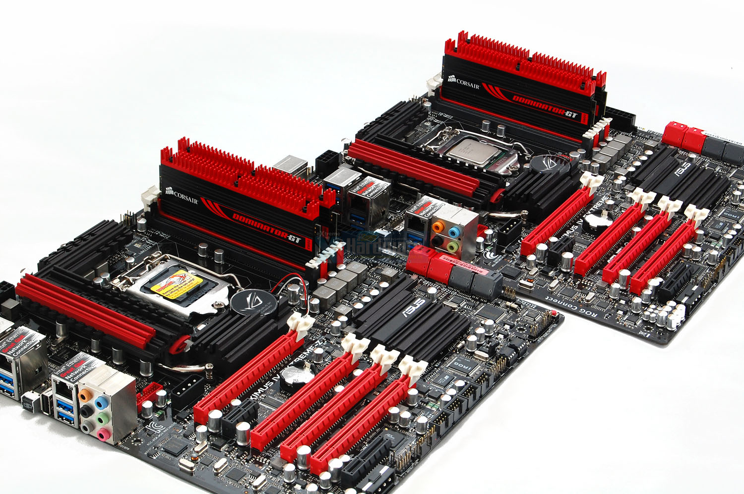

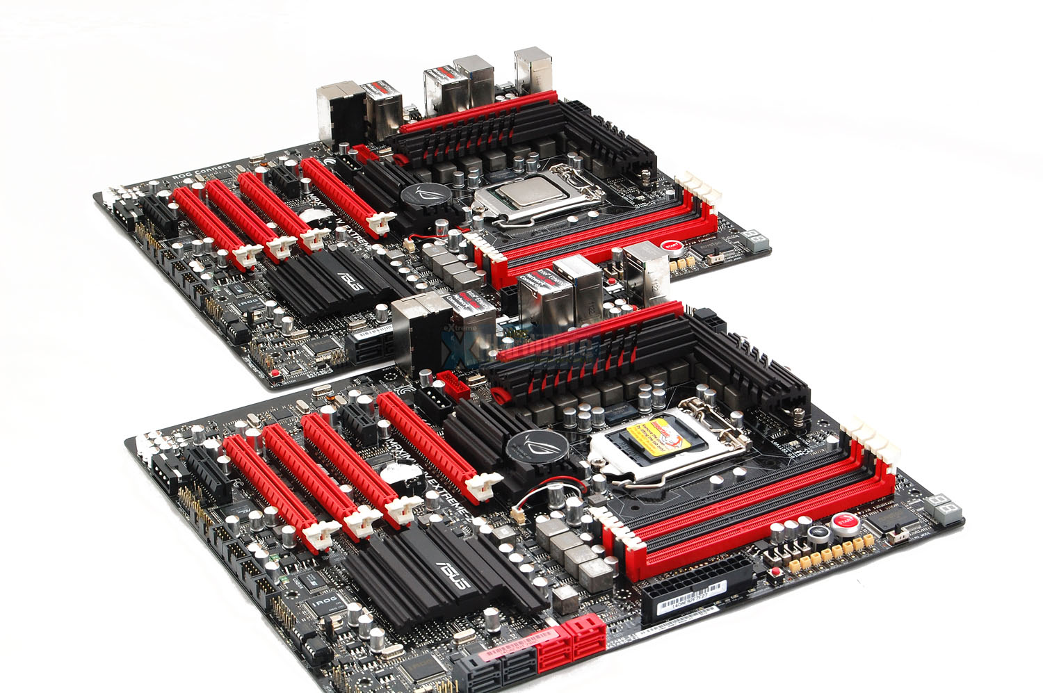

Dieses Kapitel schließen wir mit einigen Vergleichsaufnahmen der nahezu identischen Geschwister Maximus IV "Extreme" und "Extreme-Z" ab.

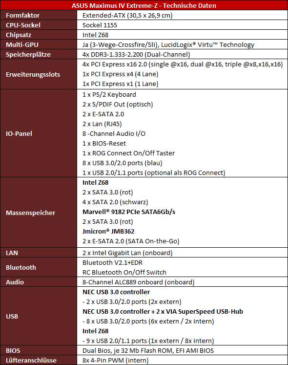

Besonders erwähnenswert sind in diesem Kapitel bis zu 19 USB-Anschlüsse: Dank zwei NEC/Renesas USB-3.0-Controllern samt angehängter USB-Hubs und dem Z68-Chipsatz befinden sich acht USB-3.0-Anschlüsse und ein USB-2.0-Anschluss am IO-Panel auf der Boardrückseite. Diese sind gemeinsam mit den internen Anschlüssen auf zehn USB-3.0- und neun USB-2.0-Anschlüsse erweiterbar. Hier kann man sich wohl kaum über Knappheit beklagen. Auffällig und vermutlich der immensen Anzahl an USB-Ports geschuldet: Trotz Z68-Chipsatz fehlt ein Monitoranschluss, der die Grafikausgabe über den Grafikkern des Prozessors ermöglicht. So ist man immer auf eine dedizierte Grafikkarte angewiesen.
Des Weiteren stattet man das Mainboard mit Multi-GPU-Unterstützung mit NF200-Chipsatz, Firewire, Dual-Gigabit-LAN, Dual-BIOS, und einer Menge weiterer Features aus - ASUS hat definitiv an keiner Stelle gespart. Alle weiteren Spezifikationen können der folgenden Tabelle entnommen werden.

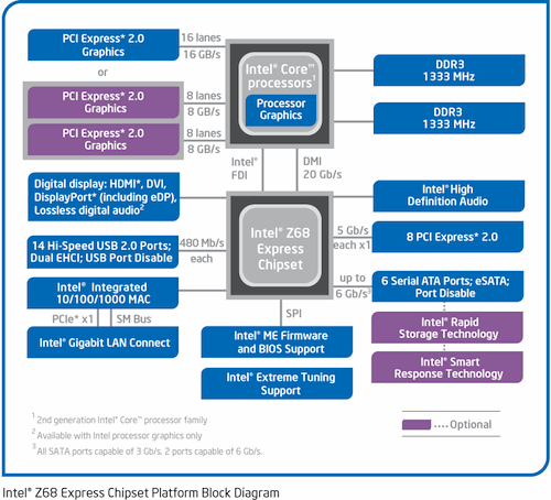

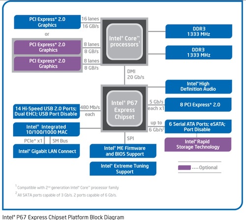

Was kann er denn nun besser der Z68-Chipsatz? Laut Intel soll er die Stärken von H67- und P67-Chipsatz vereinen. Das bedeutet der Grafikkern der CPU ist nutzbar (H67), der Chipsatz unterstützt aber gleichzeitig das Übertakten des Prozessors (P67) und bietet zudem noch als Alleinstellungsmerkmal das sogenannte SSD-Caching, um die Arbeitsgeschwindigkeit durch Kombination von Magenetfestplatte und SSD zu erhöhen.
Chip| Z68 | P67 | H67 | H61
OC-Optionen|Vollständig|Vollständig|Meist unvollständig|Meist unvollständig
Integrierte CPU-Grafikeinheit|Unterstützt|Nicht unterstützt|Unterstützt|Unterstützt
SSD-Caching|Unterstützt|Nicht unterstützt|Nicht unterstützt|Nicht unterstützt
Unterstützung für zwei Grafikkarten|Ja, 2x 8 Lanes (ohne Zusatz-Chip)|Ja, 2x 8 Lanes (ohne Zusatz-Chip)|Nicht offiziell|Nicht offiziell
SATA 6Gb/s|Zwei Ports|Zwei Ports|Zwei Ports|Nicht vorhanden
USB 3.0|Nicht unterstützt|Nicht unterstützt|Nicht unterstützt|Nicht unterstützt
PCI|Nicht unterstützt|Nicht unterstützt|Nicht unterstützt|Nicht unterstützt
Zum Vergleich: P67-Blockdiagramm im Spoiler

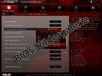

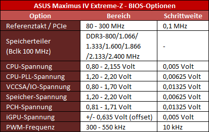

Auch im ausgereiften UEFI-BIOS hat ASUS eine Menge Innovation versteckt. Ob es nun die gute Übersichtlichkeit oder kleine Gimmicks wie ein integrierter SPD-Reader ist, der die verbauten Speichermodule analysiert, oder die Möglichkeit Screenshots auf einem USB-Stick abzuspeichern - es steckt viel Ideenreichtum im BIOS, welches im Übrigen in den typischen RoG-Farben über den Bildschirm flimmert. Das BIOS ist dabei in zweifacher Ausführung vorhanden: So lassen sich neue Betaversionen gefahrlos auf dem zweiten BIOS-Baustein ausprobieren. Pro BIOS lassen sich übrigens acht Profile abspeichern und Einstellungen so schnell wieder abrufen. Bei den Optionen lässt sich Hersteller ASUS ebenfalls nicht lumpen und bietet Spannungsbereiche, die jenseits von Gut und Böse liegen.
Interessenten sind nun eingeladen in der BIOS-Bildergalerie einen ausführlichen Einblick ins BIOS zu werfen.

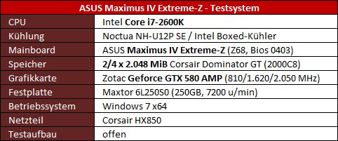

Folgende Tabelle gibt einen Überblick über das verwendete Testsystem.​

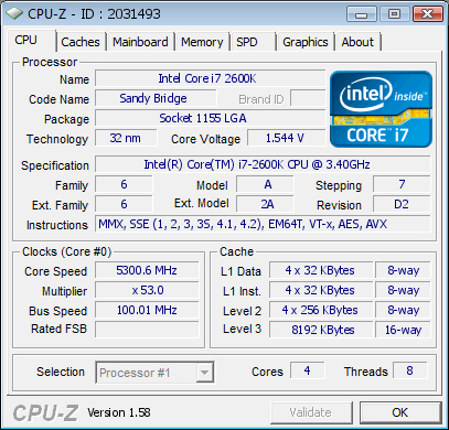

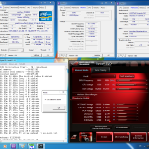

Für den ambitionierten Übertakter lautet eine der wichtigsten Fragen sicherlich: Setzt das Extreme-Z eine neue Bestmarke im Vergleich zum P67-basierten Extreme? Intel bewirbt den Z68-Chipsatz jedenfalls mit erstklassiger Eignung für OC-Versuche. Im direkten Vergleich wollen wir nun die Übertaktbarkeit der Baseclock bei identischen, realen Spannungen überprüfen. Ebenfalls wollen wir einen Blick auf die Eignung des Extreme-Z für hohen Speichertakt und Speichervollbestückung werfen. Es bleibt zu bedenken, dass jeder Prozessor, jedes Mainboard und jede Komponente anders sind und die Ergebnisse daher nur als Richtwert gesehen werden können und keinesfalls übertragbar oder für ganze Chargen repräsentativ sind.
Overclocking - maximale Baseclock
Für den normalen Übertakter spielt der maximale Referenztakt bei Sandy-Bridge-Prozessoren keinerlei Rolle, da sich die Prozessoren nahezu ausschließlich über den Multiplikator übertakten lassen. Geht es dagegen unter Einsatz von flüssigem Stickstoff und der Jagd auf den maximalen Prozessortakt um jedes Megahertz, schrecken Extrem-Übertakter auch nicht vor dem Dreh an der Referenztaktschraube zurück. Wie schlägt sich hier der Testpendant im Vergleich zum Bruder bei identischen Spannungen?
Maximus IV Extreme (P67):| 108,4 MHz |107,4 MHz*
Maximus IV Extreme-Z (Z68):| 108,55 MHz |107,5 MHz*
* = Benchmarkstabil
Ein Unterschied von nur 0,15 MHz trennen die beiden Mainboards voneinander. Dieses Ergebnis zeigt, dass hier der Prozessor klar limitiert und dem Mainboard beim Spiel um den maximalen Referenztakt nur eine untergeordnete Rolle zukommt. Umgekehrt lässt sich aber auch feststellen: einen Fort- oder Rückschritt bei der Übertaktbarkeit ist beim Extreme-Z nicht feststellbar.

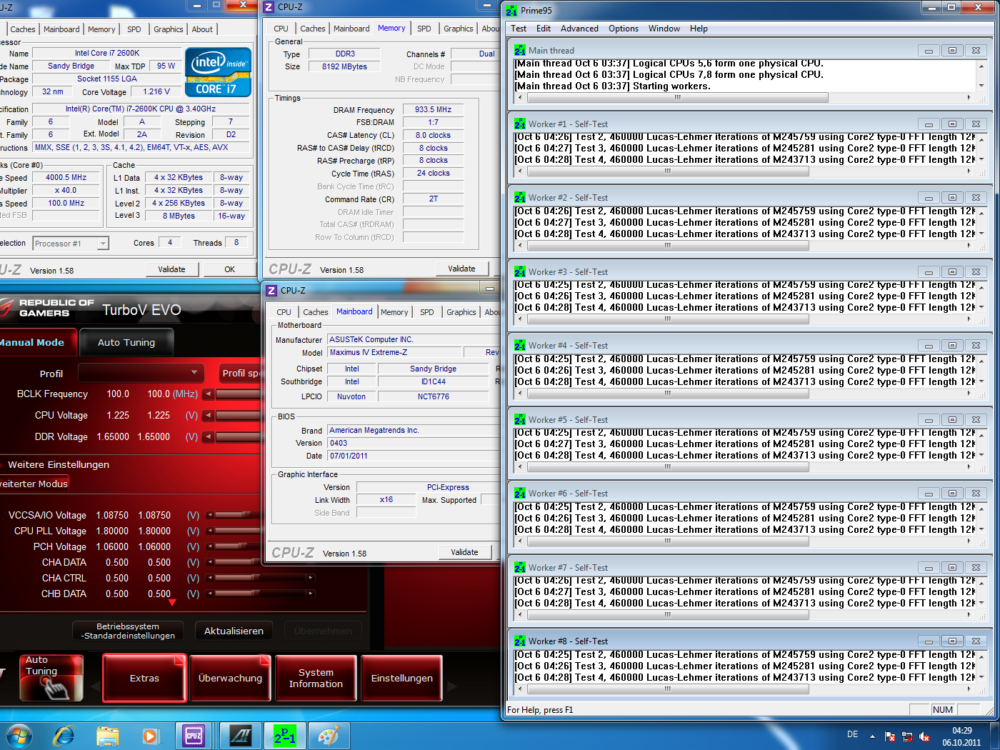

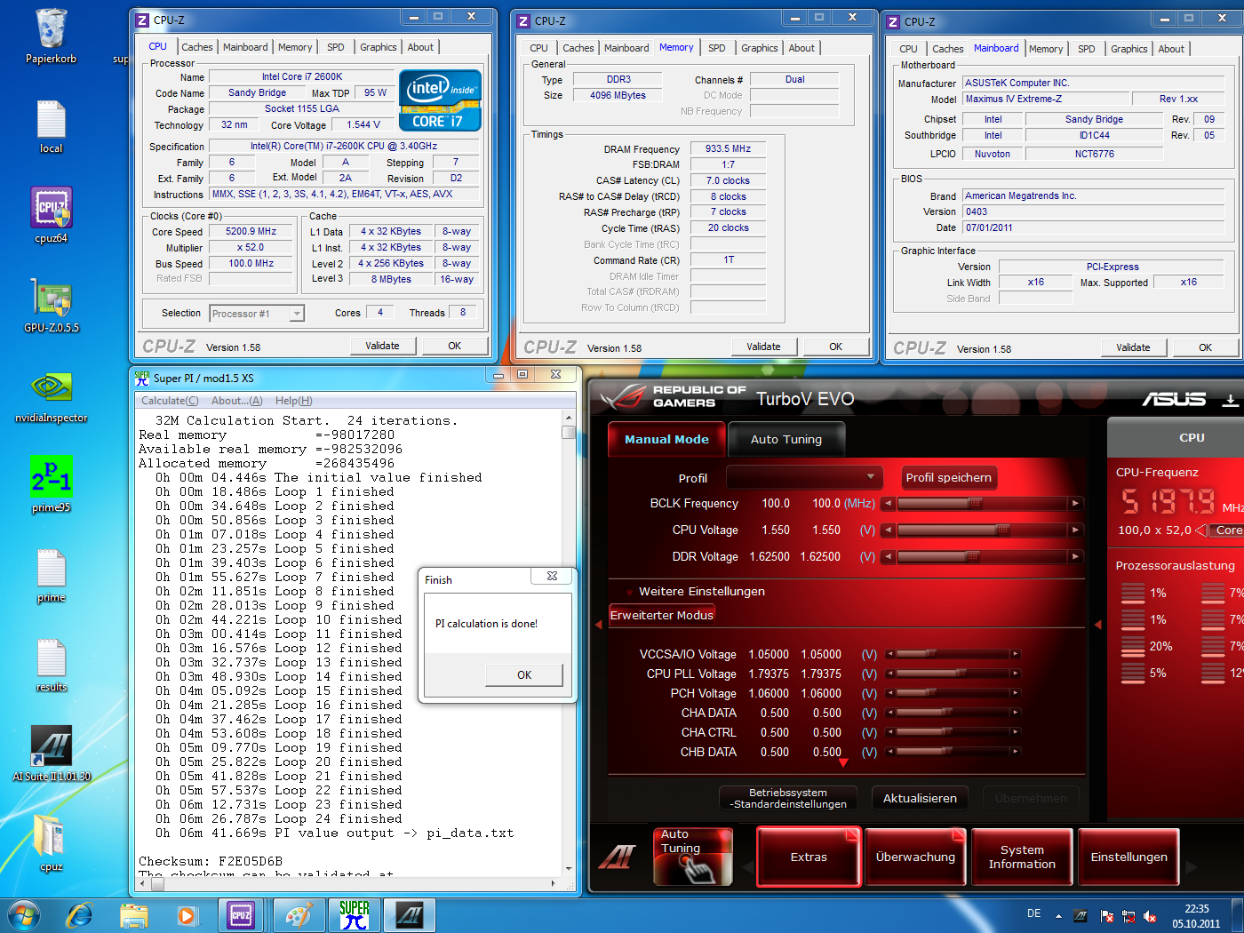

Overclocking - maximaler Prozessortakt
Wir wollen natürlich auch die Eignung des Maximus IV Extreme-Z für sehr hohe Prozessortakte nicht außer Acht lassen. Ist die Spannungsversorgung ausreichend dimensioniert, hat das BIOS keine Probleme mit hohen Multiplikatoren und bietet es so für Taktraten jenseits der 4-GHz-Marke noch Reserven? Für den Test wird die i7-CPU von einem Noctua NH-U12P SE gekühlt - wohlgemerkt ein starker, aber handelsüblicher Luftkühler. Ohne große Anstrengung ließen sich hier im Test satte 5.300 MHz validieren. Es gilt allerdings auch hier nochmals zu beachten: Das Ergebnis wird maßgeblich durch die verwendete CPU beeinflusst, es lässt sich aber nicht von der Hand weißen, dass das ASUS-Board übersichtliche Overclocking-Funktionen bietet und auch im Grenzbereich eine sehr gute Figur macht. Die eingesetzte Spannung ist für den Dauerbetrieb ebenso wenig geeignet wie die mangelnde Stabilität des Systems unter Volllast. Für einfache Benchmarkdurchläufe lassen sich aber Taktraten über 5 GHz durchaus realisieren.

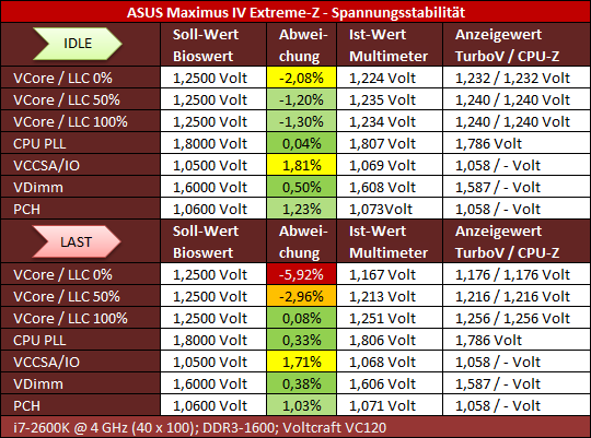

Praxistests - Spannungsstabilität
Man kennt es zur Genüge: Nur selten entsprechen im BIOS/Betriebssystem angezeigte Spannungen der Realität und weichen teils deutlich von den eingestellten Soll-Werten ab. Wir wollen einen Blick auf die Genauigkeit und Stabilität der Spannungen des Maximus IV Extreme-Z werfen.
Der Testkandidat weiß auch in diesem Kapitel wirklich zu überzeugen. So klafft zwischen Ist- und eingestelltem Soll-Wert nur in wenigsten Fällen eine größere Lücke. Ist die Load-Line-Calibration (kurz LLC), die das Abfallen der CPU-Spannung unter Last kompensiert, deaktiviert, ist die hohe Abweichung sogar durch Intel spezifiziert um den Prozessor so bei Volllast innerhalb der TDP zu halten. Schaltet man die mehrstufige Hilfe hinzu, lässt sich dieser Umstand nahezu komplett kompensieren. Irrsinnige 0,08 Prozent Abweichung sind dann unter Last bei der wichtigen CPU-Spannung noch zu verzeichnen - das ist rekordverdächtig. Sehr gute Arbeit im Hause ASUS! Wer trotz der vorhanden Spannungsmesspunkte auf ein Multimeter verzichtet und die Spannung lieber per Anwendung ausliest, wird ebenfalls nicht in die Irre geführt. Zwar weichen die angezeigten Werte des Tools Turbo V Evo leicht von den Ist-Werten ab, aber die Abweichung hält sich in Grenzen. Allerdings sei an dieser Stelle nochmals dazu aufgerufen, selbst Hand anzulegen und die wahre Ist-Spannung mit einem Multimeter zu ermitteln - ASUS macht es einem mit den Spannungsmesspunkten wirklich spielend einfach!

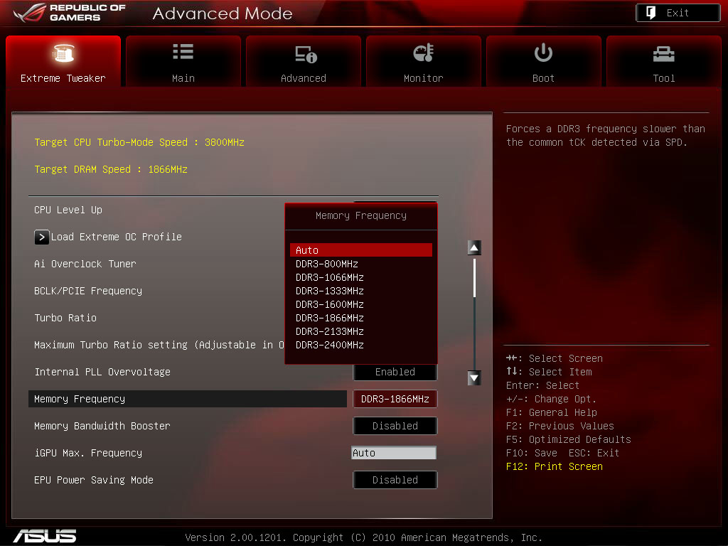

Ist im Bios auch weiterhin der DDR3-2400-Speicherteiler verfügbar?
Grüße
Super, Test hab nur zwei Punkte gefunden:
Danke! Die Bugs korrigiere ich gleich.
*wink* :)
  1. http://extreme.pcgameshardware.de/l...-z-sinnvolles-facelift-der-oberklasse.html#a3
  2. http://extreme.pcgameshardware.de/m...ergalerie-4879-picture485879-111005235233.jpg
(Für die getestete 0403 auf alle Fälle. Wie es mit der aktuellen 09xx aussieht, muss ich checken. Ich habe das Board jetzt gerade nicht aufgebaut ;) )

Nur leider kann man nicht den RAM Takt runter machen.
Wenn ich z.b 1066 MHz takt habe und den BCLK erhöhe erreicht mein Ram sein Limit bei 1120 MHz@ 1.65 Volt
Dann musst du den Speicherteiler im BIOS herunter setzen. Allerdings frage ich mich warum du überhaupt über die Baseclock übertakten willst? SB solltest du nur über den Multi ocen. Schweift hier allerdings etwas vom Thema ab und sollte eventuell eher in den Sockel-1155-OC-Thread.
