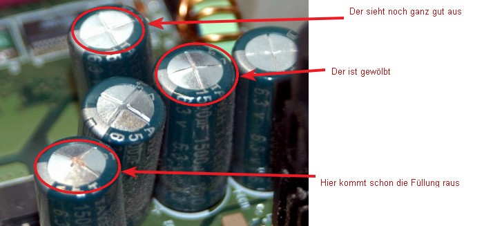

Ich habe Heute meinen zweiten TFT-Monitor Repariert!
Der erste lief gar nicht mehr ,kein Bild.
Nach zerlegen und sichtung der Bauteile,sind mir zwei Elektrolyt Kondensatoren aufgefallen die nicht mehr ganz Orginal aussahen.
Einer war ganz aufgeplatzt ein zweiter sehr aufgebläht.
(Bild von der Webseit geliehen:FAQ TF7700 - TopfWiki )
Wir haben dann zwei Elkos im Net bestellt(selbe Werte wie die Defekten).Hab sie dann eingelötet.
Der Monitor läuft bis Heute einwandfrei :daumen:.
Letzte Woche bekam mein Acer PW135 startschwierigkeiten.Ich muste ihn bis zu Zehnmal an und Aus machen bevor der Monitor an blieb.
Da ich ja schon positive erfahrungen mit Reparieren gemacht hatte,öffnete ich den Acer.(hab mich im I-Net kundig gemacht wie ich den auf bekomme)
Nach sichtung der Bauteile fand ich einen Elko der Aufgebläht war.Neuen bestellt und Heute eingelötet.
Läuft wieder einwandfrei:D :daumen:.
Der Fehler deutete auch ein wenig auf einen Kondensator hin ,ihm fehlte immer noch ein schluck mehr Power damit er an blieb^^.
Das ganze funktionierte mit zwei TFT`s die Katodenröhren als Hintergrundbeleutung haben.
Wenn man das ganze mal selber versuchen möchte(Defekten TFT öffnen) sollte man auf jeden fall schon einigermaßen wissen was man Tut.
In den TFT´s sind noch grössere Elektrolytkondensatoren(ELKO`s) verbaut ,die nochmehr Spannung speichern überlange Zeit.
Bei berühren ist es Möglich einen Gefährlichen Elektrischen Schlag zu bekommen! Also nicht zu sorglos auf der Plantine rumfingern!Eventuell Isolierende Handschuhe anziehen.
Desweiteren muß der Ersatz ELKO die selben Werte haben wie der Alte!
Und ganz Wichtig Plus und Minus nicht vertauschen.
Sonnst platzt der ELKO,da sind Chemikalien drin!!
Minus ist immer sehr auffällig gekenzeichnet!
vor dem Auslöten am Besten Minus auf der Plantine kennzeichnen.(Hab ich auch gemacht)
Und Natürlich vorsichtig Löten ,keine Brücken Löten.
Auf jeden Fall vor dem Wegschmeissen lohnt sich ein Blick hinein:D.
PS.: Netzstecker ziehen nicht vergessen!!
