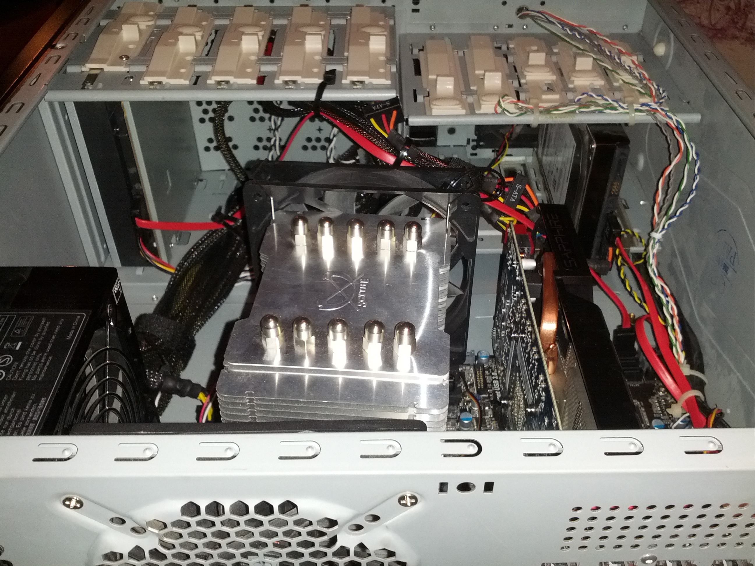

Servus, hab letztes jahr dank eurer hilfe hier im forum mein PC aufgerüstet und einige komponeten behalten, wie auch der CPU Kühler!
HAb den i5-3570K CPU @ 3.40GHz am laufen und core temp zeigt unter prime95 mir schon mal gerne bis zu 65 grad an mit dem mugen 1 :(
Denk da muss mal was neues her, gerne auch mit OC potential und am besten so leise wie möglich:ugly:
Er sollte nicht grüßer wie der mugen sein und preislich so an den 40€ orientieren:daumen:
THX schoma

Joar ist schon ziemlich eng sag ich mal, könnte wirklich sein das der mugen ein wenig gegen die RAM Riegel drückt und deshalb nicht zu 100% aufliegt, optisch scheint er aber zu passen :huh:
Gibt es eine alternative zum Macho der vll nicht zu sehr in die RAM Bank reinragt :what:
Ich glaub aber schon das der Kühler passt, dachte eher er ist nicht mehr zeitgemäß und bringt nicht mehr die kühlleistung für die heutigen CPUs!?

Der Kühler gehört normalerweise um 90° gedreht:
Hast du den möglicherweise mit den PushPins befestigt? Kann auch sein das dort einer nicht richtig sitzt
AW: Ersatz für Scythe Mugen 1 für i5 3750 gesucht
Ja genau, nit diesen Pins bin ich mir auch nicht so sicher ob das was gescheites ist:schief:
Ich versuch den mal zu drehen aber glaub dar war damals die graka oder was anderes im wege und ich glaube auch nicht das es soooo viel ausmacht!
Meinste ich sollte ihn besser verschrauben?
Generell würd ich mal schauen wie deine Spannung im BIOS ist bevor du die Temperatur auf den Kühler schiebst^^
Dass der Kühler gedreht werden sollte weißt du ja schon. Außerdem sitzt das Teil noch schief dazu. Ich behaupte auch mal dass der anpressdruck schlecht ist.

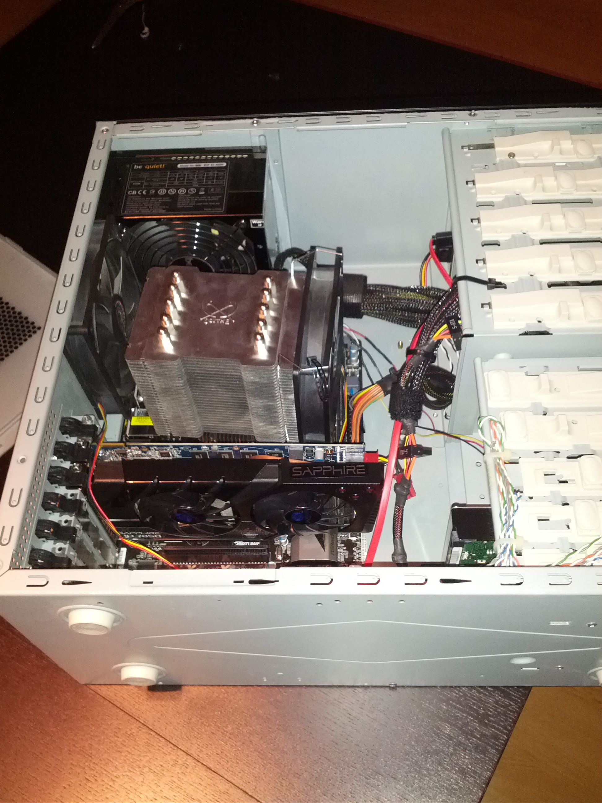

So, hab ihn gedreht und es wurde auch schon besser! Der sitz so schief weil ich die 755 löcher vom Asrock Board benutze, das ist ja kein 1155 Kühler! Hab ihn im moment auf 4.0 GHZ laufen bei 1.125V aber das ist dann schon grenzwertig! Wie genau sind die CoreTemp Temperaturen? Hab was gelesen da soll man 10 grad draufrechnen um sicher zu gehe oder so :what:
Hab jetzt Prime mit 4.0 GHZ laufen und fast 60 grad an jedem kern...
Denk ich gehe mit der spannung noch ein wenig runter und suche noch ein gehäuselüfter, das sollte glaub mehr abhilfe schaffen wie ein neuer CPU Kühler!? Oder es ist vll doch sinvoll ein 1155 Sockel Kühler zu holen, kann nicht abschätzen wie viel fläche vom kühler auf der CPU liegen, denke nicht das er komplett abgedekt ist...
