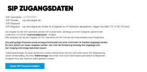

Mit der Fritzbox läuft alles soweit gut, nur bekomme ich meine 4 Rufnummern nicht registriert. Bin da schon den ganzen Tag dran und komme nicht weiter.
Code:
Anmeldung der Internetrufnummer ([Rufnummer]) war nicht erfolgreich. Ursache: Gegenstelle antwortet nicht. Zeitüberschreitung.
Die Daten gebe ich auch so ein, wie sie mir angezeigt werden.
Hierzu kann ich sogar ein neues Passwort erstellen.
Auf der Fritz!Box habe ich sie identisch eingeben, wie sie auch auf der alten sind.
Habe aber auch bereits den Support angeschrieben.

Bei mir wird der Name nicht aufgelöst.
Code:
;; AUTHORITY SECTION:netcologne.de.          1761    IN      SOA     ns1.netcologne.de. hostmaster.netcologne.de. 2023061201 10800 3600 3024000 1800
Bist du sicher, dass der richtig ist?
Bekomme ich auf meinem Kundenaccount so ausgegeben.
Aber ich habe auch ein Backup meines alten Routers eingespielt und ist es genau so mit vorhanden.
Ashampoo_Snap_Dienstag, 20. Juni 2023_08h53m35s_002_.png Ashampoo_Snap_Dienstag, 20. Juni 2023_08h53m01s_001_.png

Ich weiß nicht so recht, denn in meinem Backup meiner alten Fritzbox ist auch sip.netcologne.de hinterlegt und das lief ja zuvor auch. Oder meinst du was anderes damit?
Wenn ich versuche den Namen aufzulösen, bekomme ich nen SOA.
Solange das so ist, wird es bei dir nicht funktionieren.
Wie bereits geschrieben, war zuvor so eingestellt.
Es wird auch vom Kundenaccount so angegeben und sogar AVM hat dieses bei sich so hinterlegt.
Daran liegt es auch nicht - es ist vermutlich ein problem des autoritativen DNS-Servers bei Netcologne.

Nachdem ich die Benachrichtigungsmail bekommen hatte, dass sie ihrerseits den Fehler behoben haben, konnte ich die Rufnummern alle neu einrichten und dann gings.
