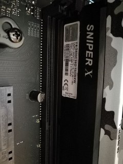

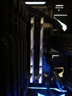

Nach dem Zusammenbau habe ich folgenden Fehler auf dem MB: b0.
Laut Manual bedeutet das: Problem related to memory. Please re-install the CPU and memory. If the problem still exists, please install only one memory module or try using other memory modules.
Ich hab die Sticks wie laut Manual gefordert in die Slots A2 & B2 eingesetzt (zweiter und vierter Slot rechts neben der CPU). Mein RAM steht auch auf der Kompatibilitaetsliste des MB-Herstellers ( ASRock > X470 Taichi siehe dazu die SKU oben ). Die CPU ist ebenfalls richtig orientiert eingesetzt worden (Pfeil auf dem MB und dem CPU zeigen nach oben links).
Fotos vom MB, RAM, CPU im Gehaeuse:
https://i.ibb.co/DVrdwRb/1.jpg
https://i.ibb.co/nDmCGVV/2.jpg
https://i.ibb.co/HKwq0qn/3.jpg
https://i.ibb.co/p4N5Ks8/4.jpg
https://i.ibb.co/ZTPN0DM/5.jpg
https://i.ibb.co/bKpNbXB/6.jpg
Manual MB: http://asrock.pc.cdn.bitgravity.com/Manual/X470 Taichi.pdf
Irgendwelche Ideen was ich falsch gemacht haben koennte?
Vielen Dank im Voraus!
Die Lösung war den RAM richtig fest rein zu drücken. Hat geklappt.

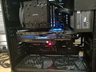

BTW: Ist das gewollt, das der bequiet CPU Kühler, den Lüfter an der linken Seite montiert hat? ;)
AW: AsRock X470 Taichi Fehler b0
Ich hab beide RAM Module einzeln auch an allen Slots probiert. Hat leider auch nix gebracht.
@Torben456 Und den Lüfter hab ich extra so montiert andersrum passts mit dem RAM nicht und Gehäuselüfter sind eh unten.

Die Bilder taugen leider nichts, viel zu klein und man kann sie nicht größer stellen.
Am besten auch den eigenen Upload des Forums verwenden und keinen Hoster.
Der Kühler ist nicht gut montiert, der Lüfter sollte normalerweise von rechts nach links fördern, damit die warme Luft direkt vom hinteren Lüfter und oben entweichen kann. Es gibt auch Arbeitsspeicher die darunter passen, da darf der Kühlkörper nicht so hoch sein.
Sind die Arbeitsspeicher richtig drin und eingerastet? Denn die Kerbe ist nicht mittig und so passen die Arbeitsspeicher nur in einer bestimmten Ausrichtung rein. Ansonsten kann es auch sein das die Arbeitsspeicher einfach nicht angenommen werden.
Jo, die RAM Sticks passen ja nur in einer Orientierung rein und hat auch Klick gemacht. Hier eine bessere Version der Bilder.
IMG_20190529_202819.jpg IMG_20190529_202847.jpg IMG_20190529_202848.jpg IMG_20190529_202850.jpg IMG_20190529_214232.jpg IMG_20190529_214311.jpg IMG_20190529_214317.jpg
Danke, die Bilder sind nun sehr gut.
Wie bereits geschrieben kann es an den Arbeitsspeicher selber liegen.
Aber alles nochmals durch gehen ob alles richtig drin sitzt und auch alle Kabeln eingesteckt sind. Ich denke hier besonders an die CPU-Spannungsversorgung was durch den Kühler verdeckt wird und auf dem Bild nicht sichtbar ist.
@Valdasaar Vollkommen richtig. Habs behoben und die Schei*e laueft endlich :) Vielen Dank fuer den Hinweis.
Allen anderen danke ich auch fuer Ihre Hilfe.
