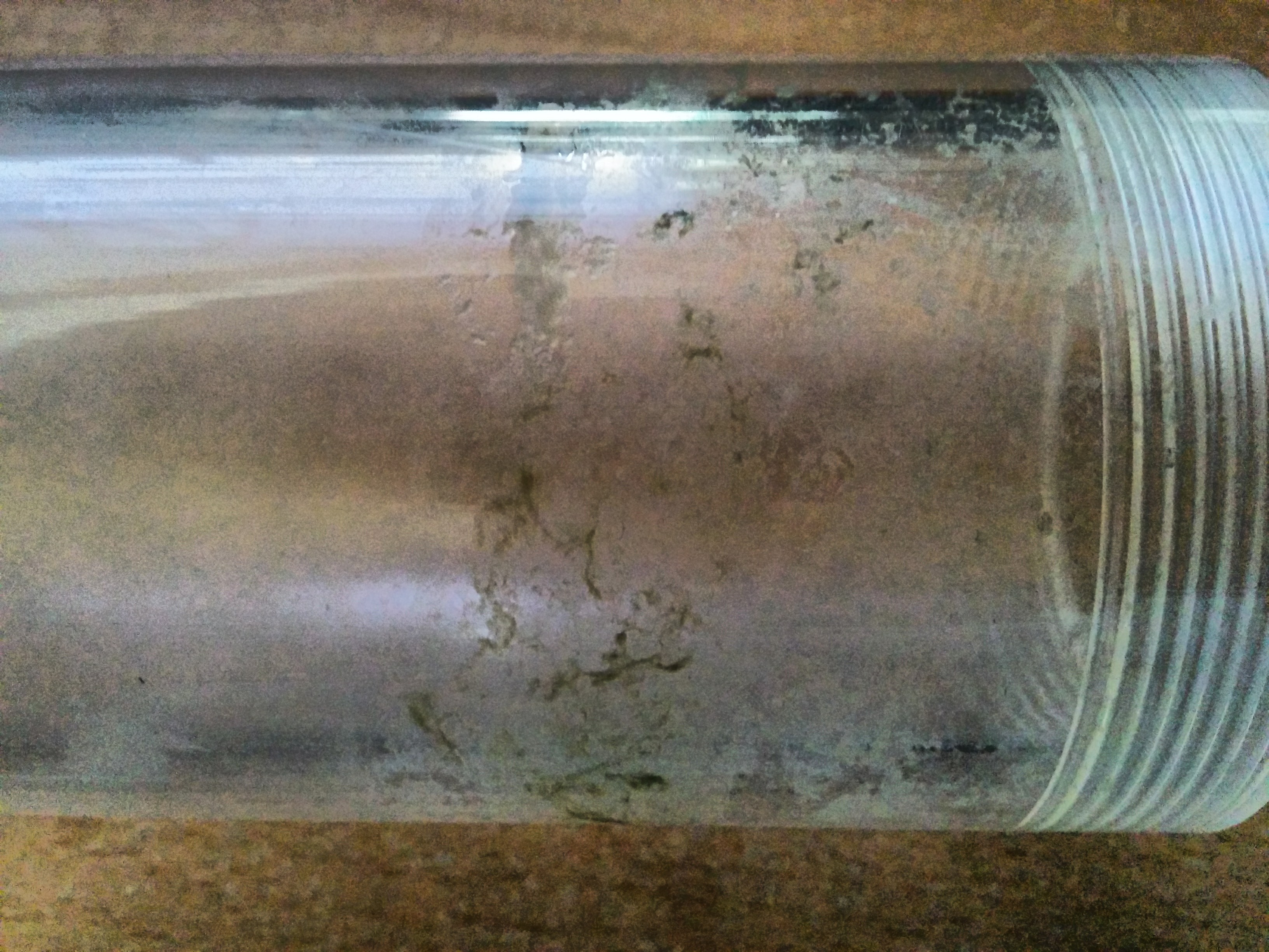

Die meisten Probleme wirst du gehabt haben weil du dich nicht ausgiebig informiert hast. Zum anderem kaufst du B-Ware und hier ist immer damit zu rechnen das was fehlen kann, da nicht grundlos günstiger verkauft wird.

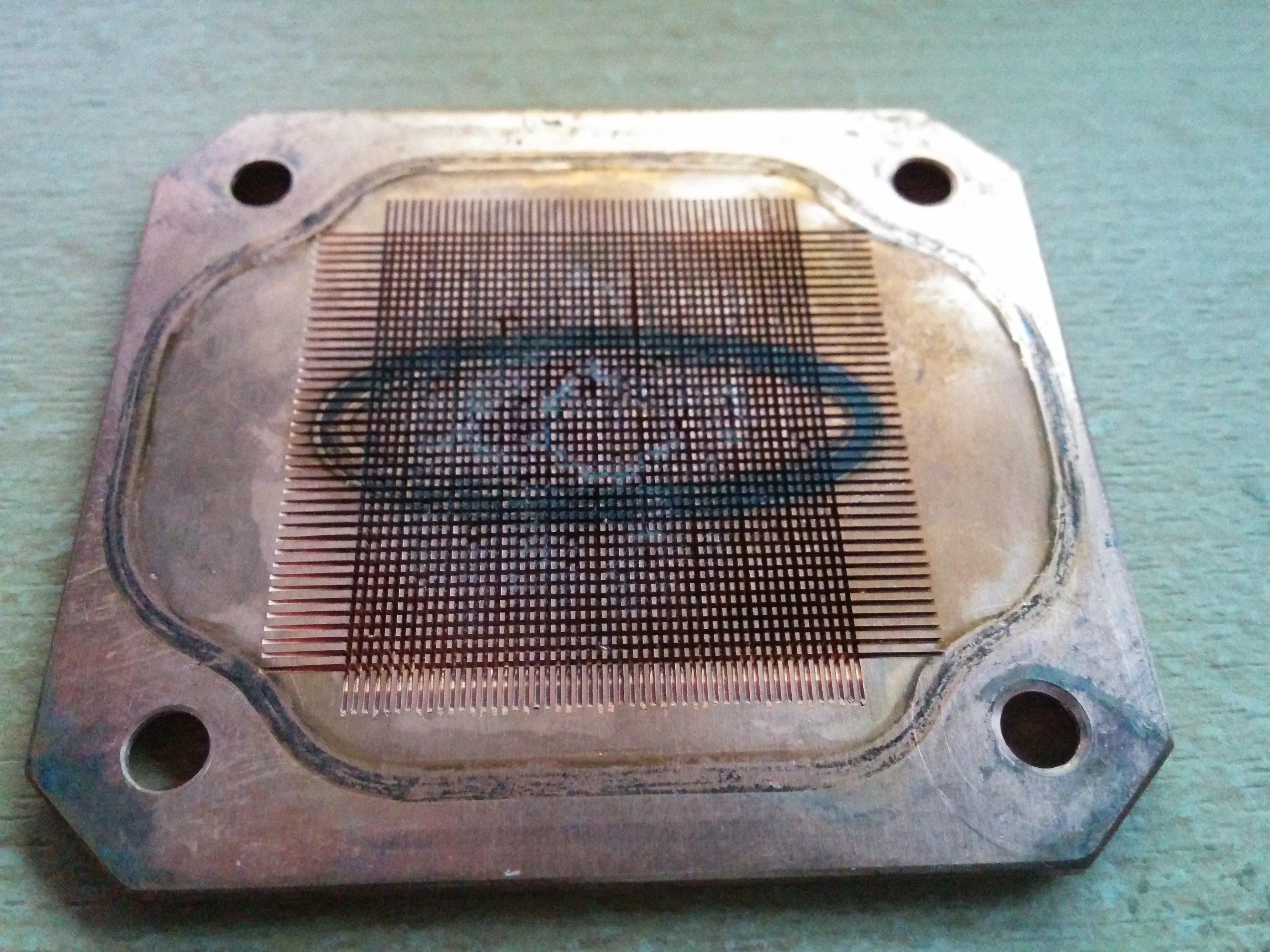

Dein Kühler scheint durch Weichmacher verstopft zu sein, das wird nichts mit dem Fertiggemisch zu tun haben.
Hier wirst du auch schlechten billigen Schlauch verwendet haben was viel Weichmacher enthält. Es gibt auch Schlauch mit kein Weichmache oder wenig Weichmacher. Diese Durchflusssensoren was dir auseinander gefallen ist ist im Grunde nur Spielzeug, damit kann ehe kein Durchfluss gemessen werden. Bestenfalls nur das einer vorhanden ist.
Du hättest dich lieber hier im Forum beraten lassen, denn vieles hätten wir dir vor dem bestellen schon besser empfehlen können.

Habe vor zwei Monate meinen CPU-Kühler mit meinem letztem Upgrade mal zerlegt gehabt um mal rein schauen zu können und war überrascht wie sauber der nach fast zwei Jahren noch ist. Habe ich auch mit einer Zahnbürste schnell und problemlos ohne Reinigungsmitteln sauber bekommen.
Anhang anzeigen 1027019Anhang anzeigen 1027020

Sicher das es der Weichmacher ist? Weil meiner Erfahrung nach, verabschiedet sich der Weichmacher als Schleim / Gelee, das was ich im Block habe ist ein bisschen fester, weil ich da richtige Klumpen habe. Weil der Schlauch ist wieder etwas von Alphacool (AlphaTube HF 16/10 (3/8"ID) - Klar 3m (9,8ft) Retailbox).

Die Schläuche von Alphacool beinhalten viel Weichmacher. Im Kühler herrschen hohe Temperaturen und da kann sich der Weichmacher auch als fester Bestandteil ändern. Wobei auch die Kühlflüssigkeit hier ihren Teil auch mit ausmachen kann.
Wenn du dieses Problem lösen möchtest baue nur folgende Schläuche ein:
- Mayhems Ultra Clear Schlauch, wenn es durchsichtig sein soll.
Der Schlauch enthält wenig Weichmacher und trübt auch nicht so schnell wie andere Schläuche (gibt es bei Caseking und auch bei WaterCool zu kaufen).
- EK-Tube ZMT Schlauch, komplett ohne Weichmacher, aber dafür etwas steifer (gibt es bei Caseking zu kaufen).
- Schlauch EPDM, komplett ohne Weichmacher (gibt es bei WaterCool zu kaufen).
Als Kühlflüssigkeit würde ich aqua computer Double Protect Ultra empfehlen, gibt es auch mit mehrere Farben oder auch farblos.

Die Ablagerungen sehen für mich auch weniger nach Weichmacher aus, ich denke, dass das von dem Fluid kommt, was geflockt hat.
Hattest du evtl den CPU-Block falsch angeschlossen? Der Logik nach müsste eigentlich der Sabber in/unter der Jetplate hängen, und nicht am Rand (oder täusche ich mich da?)
Kann auch gut möglich sein, da er nicht genau geschrieben hat was er als Kühlflüssigkeit verwendet hat und sich "UV Patikel der Aquatuning Fertigmischung" nicht so gut anhört und hier in der Tat auch Partikel enthalten sein können die sich absetzten. Aber der Alphacool Schlauch ist aber auch dazu bekannt viel Weichmacher zu enthalten.

Nach ~ 6 Jahren Erfahrung mit Wakue meine Tipps:
Wissen ist macht :)
Weichmacher sind ein Problem, das früher nicht so die Aufmerksamkeit bekommen hat wie Heute!
Deswegen gleich auf diese verzichten.
Finger weg von Masterkleer Schläuchen.
Glycol(Frostschutz) eher konservativ mischen und das Verhältnis strecken.(Acryl kann sonst darunter Risse bekommen, Dichtungen können darunter leiden)
Qualität kostet und man lernt diese zu schätzen.
Das Konzentrat von Innovatecprotect läuft ab und kann ausflocken.
Man kann nie genug Fläche haben!
Eine Wakue die nur aus Messing und Kupfer besteht, kann man auch nur mit destilliertem Wasser betreiben und wird keinen Schaden nehmen.Fertigmittelchen, wenn nur das Aquacomputer Dubbleprotect ultra!
Qualitative Lüfter sind ein must have.
An einem Aquero kommt man, nicht vorbei – Langfristig
Aquacomputer & Watercool geben, aus meiner Sicht den Qualitätsstandart vor.
Zu meinen Erfahrung(Hersteller):
Alphacool ist und bleibt eben ein Hersteller, der in China fertigt und die Toleranzen ausreizt. Sie produzieren halt am Limit mit vielen Dingen(Qualitätssicherung?), jedoch kann man manche Produkte als „akzeptabel“ betrachten.
Dinge die bei mir von Alphacool sind.
Agb 5,25 Zoll in der Front mit Fillport direkt zum herausziehen(Kaufgrund)
RX480 Semi fullcover Gpx mit Kühlrippen (leider sehr hohe DF-widerstand – Für meine gab es leider keinen anderen Kühler. Eine Rx480 bei über 1.2v vcore kann Heizen ;) )
Paar Anschlüsse.
Meine „Missgeschicke“:
Paar Anschlüsse waren von Alphacool undicht, da kann man nichts dazu sagen, deswegen habe ich mir den Dr. Drop von Aquacomputer gekauft.
Mein erster 5,25 Zoll Agb von Alphacool, hatte einen Designfehler – die hinterliegende Pumpenabdeckungen (Blindverschraubung) war nicht Dicht zubekommen.
Der Filter von Aquacomputer, den ich mir unbedingt eingebildet habe, war bei der ersten Verwendung undicht.Wurde von Aquacomputer repariert. Leider ist die Filterfunktion nicht so gut, dass Sie mich gegen den Weichmacherbefall geschützt hätte. Weiters habe ich diesen nie zur Gänze entlüftet bekommen.
Weichmacher sind einfach ein Problem, dass mir leider nicht bewusst war. Nach ~ 1,5 jahren sind mir die Masterkleer Schläuche hart geworden, dachte damals einfach austauschen. Das habe ich auch gemacht. Im Endeffekt bin ich erst auf die Weichmacherproblematik gestoßen, als mein DF unter 30/L die Stunde, bei einer Pumpenfrequenz von knappen 80 hz(Eheim XT) angelangt war.
Das Konzentrat von Innovatecprotect kann zu komischen Flockenbildung neigen.
Deswegen bin ich generell eher skeptisch eingestellt, bei diesen ganzen Zusatzmittelchen.
Ich habe auch Glycol(Frostschutz)getestet, dazu sollte man das Mischverhältnis wirklich einhalten, denn bei meinem alten Agb sind Mikroriss entstanden, daher eher konservativ mischen und das Verhältnis strecken.(Bei Alu im Kreislauf Verhältnis erhöhen und Flüssigkeit öfter wechseln)
Wie Schaut Weichmacher befall aus ?
