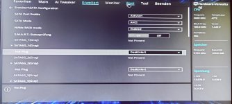

Es geht um die oben beschriebene SSD. Diese wird nicht im BIOS noch in WIN10 angezeigt. Dafür wird ein Flash UEFI angezeigt. Keine Ahnung was das ist. Ich zeige euch mal zwei Bilder. Vielleicht kann der geneigte Fachmann/frau was damit anfangen.
Mainboard: ASUS TUF Gaming X570-Plus
Bios:

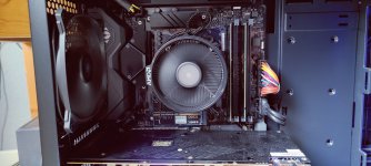

Wie und wo ist die SSD denn verbaut?

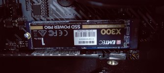

Also,.... nein. Einen Abstandshalter habe ich nicht verwendet. Ich habe eine passende Schraube dem Board entwendet und dabei entdeckt, dass schon eine SSD M.2 verbaut worden ist. Ihr seht, ich bin der absolute Profi. Trotzdem glaube ich, dass mein SSD richtig eingebaut ist. Es sei denn, der Abstandshalter ist elementar!?
Ja, sie ist gerade eingebaut. Allerdings habe ich mir eben einen Abstandshalter besorgt. Den werde ich mal eben einbauen.
Nein, das war es nicht.
Sind die Bios Einstellungen, so wie auf den Bildern zu sehen, in Ordnung?
Die M.2 SSD muss horizintal zum Mainboard eingebaut sein, daher der Abstandshalter.
Mach am besten ein Bild von deinem Einbau und lade das hier hoch.
ok, könnte ich probieren. dann kann ich nur im BIOS gucken, richtig? Win10 startet dann nicht, oder? oder ist der Steckplatz egal?
