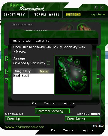

Woran ich halt dachte ist diese Möglichkeit:
makro-jpg.488578
Um auf Dauer ohne diesen Treiber zu arbeiten müsstest du wohl eine Maus mit Onboardmemory nehmen. Da billig eine zu bekommen dürfte aber schwerer sein.
